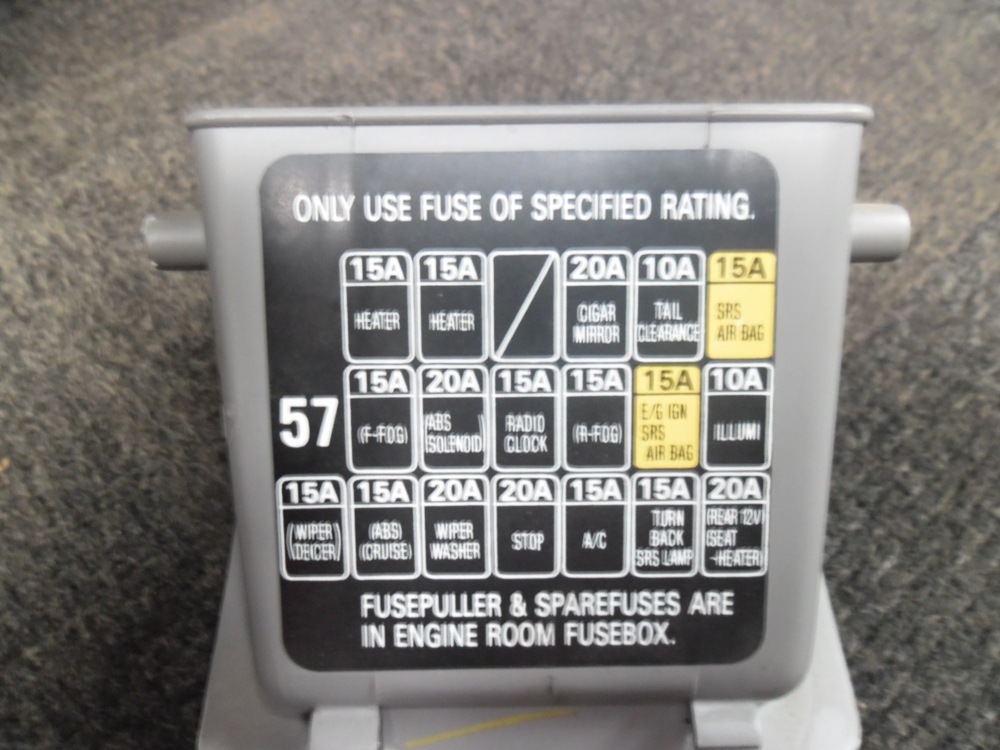

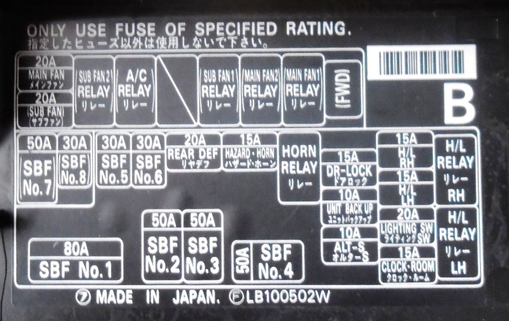

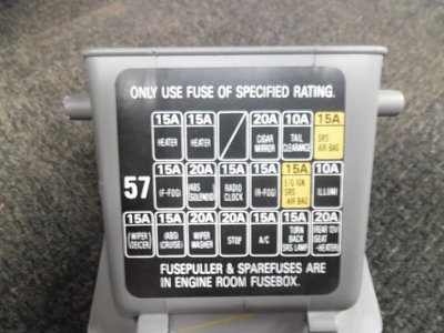

Здравейте колеги, искам да ви попитам, кой бушон е за бензиновата помпа и кой е за помпичките за предното и задното стъкло? Питането за бензиновата помпа е свързано с газовата, а за помпите питам, че не искат да пръскат и мисля да не е бушон, че и двете не искат да работят, а уж гледах и всички бушони се виждат здрави! :-? Колата е импреза 2.0 - 115 к.с. 98 година ето и снимки на схемите на капаците на бушоните (при двигателя и в купето)!
Бушони двигател.JPG [ 248.96 KiB | Прегледано 847 пъти ]
Бушони купе.JPG [ 177.1 KiB | Прегледано 847 пъти ]

За помпата трябва да е SBF №8(не съм на 100%), а 'гръмнал бушон' най добре с мултицет да се търси. Провери ли буксите при помпичките? Може да не дават добър контакт и за това да не пръска или ако е замръзвала течността да са за смяна вече. Успех.

Свалях казанчето с течността и го изчистих идеално, помпите за предното и задното стъкло работят без проблем като им пусна директен ток от акумулатора,, буксите ги почистих и напръсках с контактен спрей, но помпите пак не работят като ги монтирам на буксите, иначе помпата за пръскалките на фаровете беше изгоряла смених я и сега работи, но другите помпи не искат, почвам да си мисля да няма някъде прекъснат кабел! :-? ](*,)

По-скоро е предпазителя. Провери ги с мултицет. Но пък като се замисля тези помпички не са ли на същия предпазител като чистачките :-? . Утре ще погледна моята как е, че е в гаража, пък ме е налегнал мързел нещо :beer:
