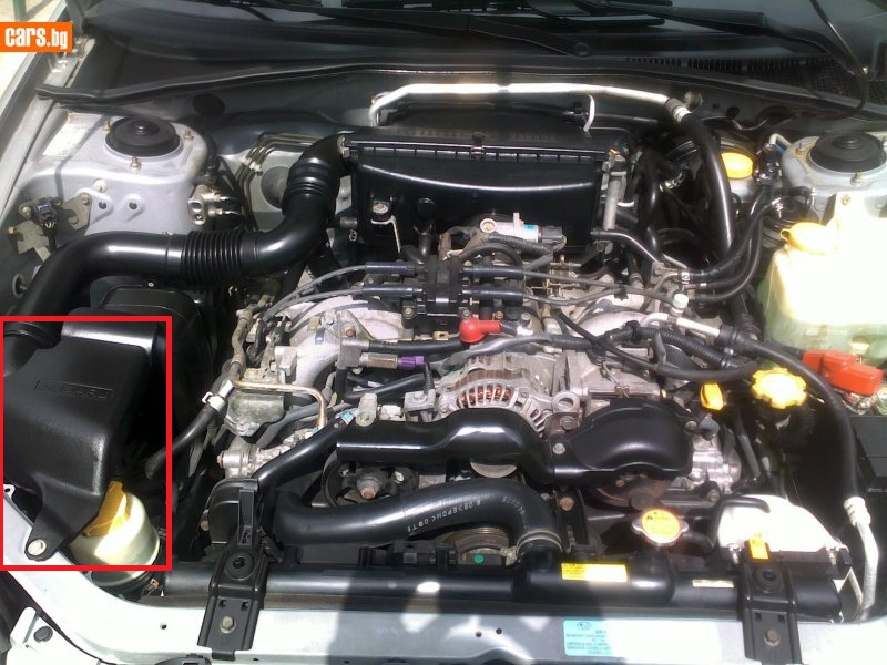

Здравейте, колеги. Не намерих нищо написано за това пускам темата.
Колата е Импреза 2.0 GX 2001 година комби. Та въпросът ми е следният:
Липсва ми първата кутия (оградена с червено)
2600028o.jpg [ 160.12 KiB | Прегледано 1100 пъти ]
дали тази липса указва някакво влияние на работата на мотора?
Все пак щом е измислена значи има защо?
Благодаря предварително!

Незнам точно каква е тази кутия но целта като цяло е колата да взима студен въздух! Ако я нямаш може да дърпа топъл от мотора което не е добре за вървенето на колата.Потърси си я втора употреба цената предполагам ще е смешна :smt023

Мисля че дори и да не е от импреза,а от друго субару 2.0куб.,може и да стане.Моята изглежда същата,най много да има леко разминаване в захващането.Успех.

Да добавя нещо след година пауза по темата. Още карам без тази кутия :pardon: , но разбрах във времето на търсене, че от други модели 2.0л не става. Само от Импреза 2.0 125 к.с. , включително и 99' - 00' (или само 00' беше :-? ) :good:

Aми колега липсата на тази част няма да ти спъне колата,
колегите със спортни конусни филтри нямат никаква кутия.
Ако намериш добре,наслаждавай и се не му мисли.

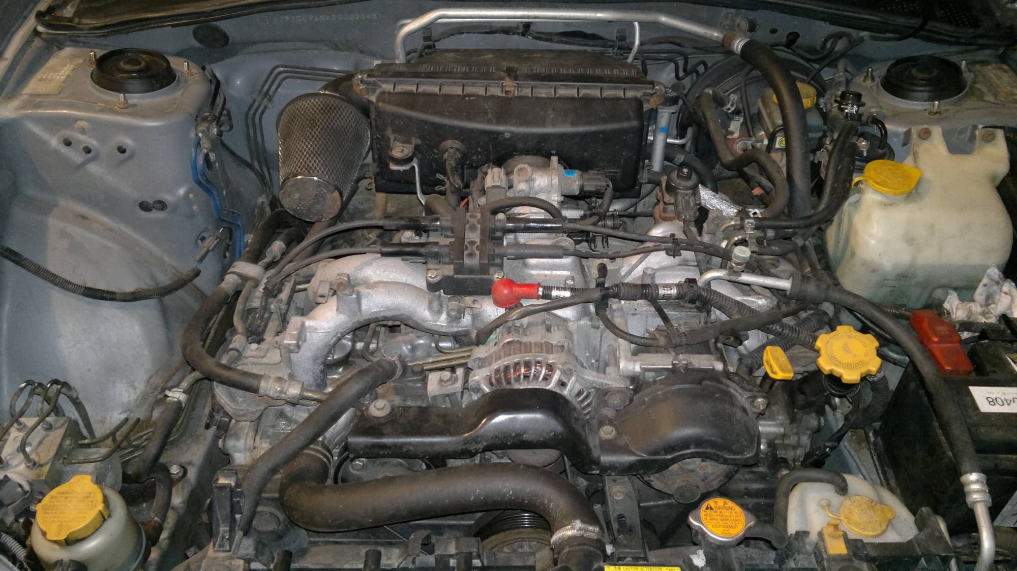

Ето как е сложен конусния филтър , а кутията е празна , обикновенния е махнат

По темата: според мен както е сложен филтъра дърпа повече топъл въздух от двигателя, а не въздуха извън него, защото кутията има въздухопровод, който дърпа въздух директно отвън.

да така е , оригинално е като на снимката на Ickoov по горе , но мисълта ми беше и въпроса дали този филтър се отразява на звука на двигателя , до колкото знам тези спортни филтри имат по голям дебит и приход на повече въздух. Инъче колата съм я засякал , гори ми 8/100 извън градско което е добре. Просто искам да разбера дали от това е тази промяна на звука при по рязко ускорение

Моята беше по същия начин и да, по-силното бучене е от по-големия дебит на въздух, а и от липсата на заглушителите.

Във времето стигнах до извода, че при тези двулитровки кутията за която питам в началото на темата, преди доста време вече, не дърпа никакъв студен въздух. Отворът и е отдолу и застава точно над ABS-а. Дърпа си възду пак от коша, което ме отказа да търся кутия. При 2.5 е друго. Миналата година експериментирах малко и успях да вкарам малко по-студен въздух през единия отвор на калника. Резултатът беше(по спомен) 3 градуса по-ниска температура на входящия въздух, което не мисля, че е от значение.

Поръчал съм си кутията с въздуховодите (имаше от къде да ги взема без пари) , ще ги сложа и ще пробвам има ли разлика в шума на двигателя , инъче във вървенето едва ли

Бях обещал да пиша за резултата от махането на външния филтър и и ето го резултата :
Наистина шума на двигателя изчезна и сега вентилатора на парното е по шумен от самия мотор ;) , взех си нов филтър , сглобих си всичките въздоховоди и кутии и просто перфектно се получи
