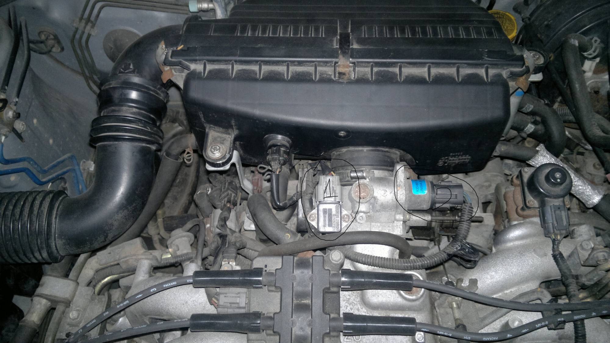

Кой датчик е дебитомера , аз направих профилактика на отбелязаните на снимката

1 - MAP
2 - IACV - "моторче за празен ход"
Този автомобил е без дебитомер!
Провери налягане и дебит на гориво, както и състояние на катализаторите ](*,)

Благодаря Мето , ще отида някъде в сервиз да ми проверят налягането на горивото. Горивния ми филтър е нов , смених го просто профилактично и няма как да е задръстен.
А този датчик в дясно от номер 2 дето прилича на клапан за какво е ?

EGR клапан, проверето и него дали работи адекватно.
