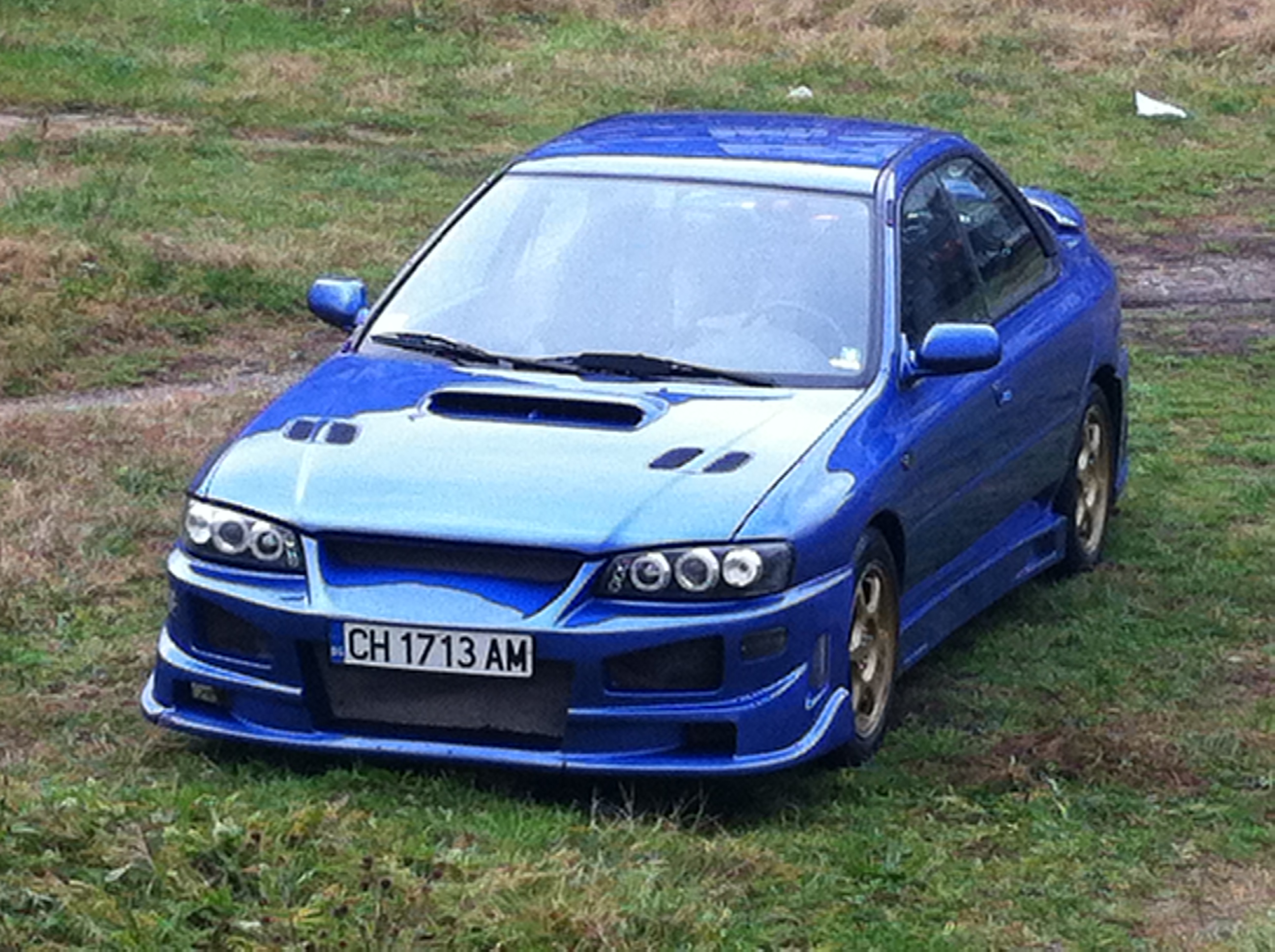

IMG_3721.JPG [ 1.15 MiB | Прегледано 881 пъти ]
Нед Дек 07, 2014 2:54 pm
Класика - пу-пу... =D>
И волана е от правилната страна
Нед Дек 07, 2014 3:09 pm
Постове: 704
Skype: demomanbg
Автомобил: WRX '02 & 2.0X '04
Рейтинг: 177
Охааа... и цветът е правилният :good:
Май и трябват едни по-изнесени джанти, че тези нещо ми седят като скрити в калниците.
Къде са дръжките на задните врати? :-?

Благодаря ви...
Джантите ще са ми първата работа след като я обслужа...макар че ми се върти идеята да изкарам зимата с тези...
Дръжките на задните врати са замаскирани,мисля че е част от самия тунинг който си е правил холандеца,трябвало да се отварят от дистанционно,което всъшност нямам.. :)

Джантите са си супер на това купе, само бронята и праговете изпъкват пред красотата им :)

Аз още в началото споменах че тези джанти просто не ми се връзват с цялата картинка,както каза колегата калниците стоят празни...за това си мисля за джанта поооне 17 с хубаво ЕТ...някой да ме поправи ако греша..!?

Джанти 17" 8j - гуми 245/40/17 :good:

245 няма ли да ми дойдат много широки...и с тая височина...незнам...по скоро си мислех за 235/45/17 или 225/45/17.

235/45/17 опират при пълен завой в подкалника. Максимален размер за тази кола на сток джанта 7J е 225/45/17
Ти ако решиш си сложи и 10J с ЕТ20 и 20мм фланци.
