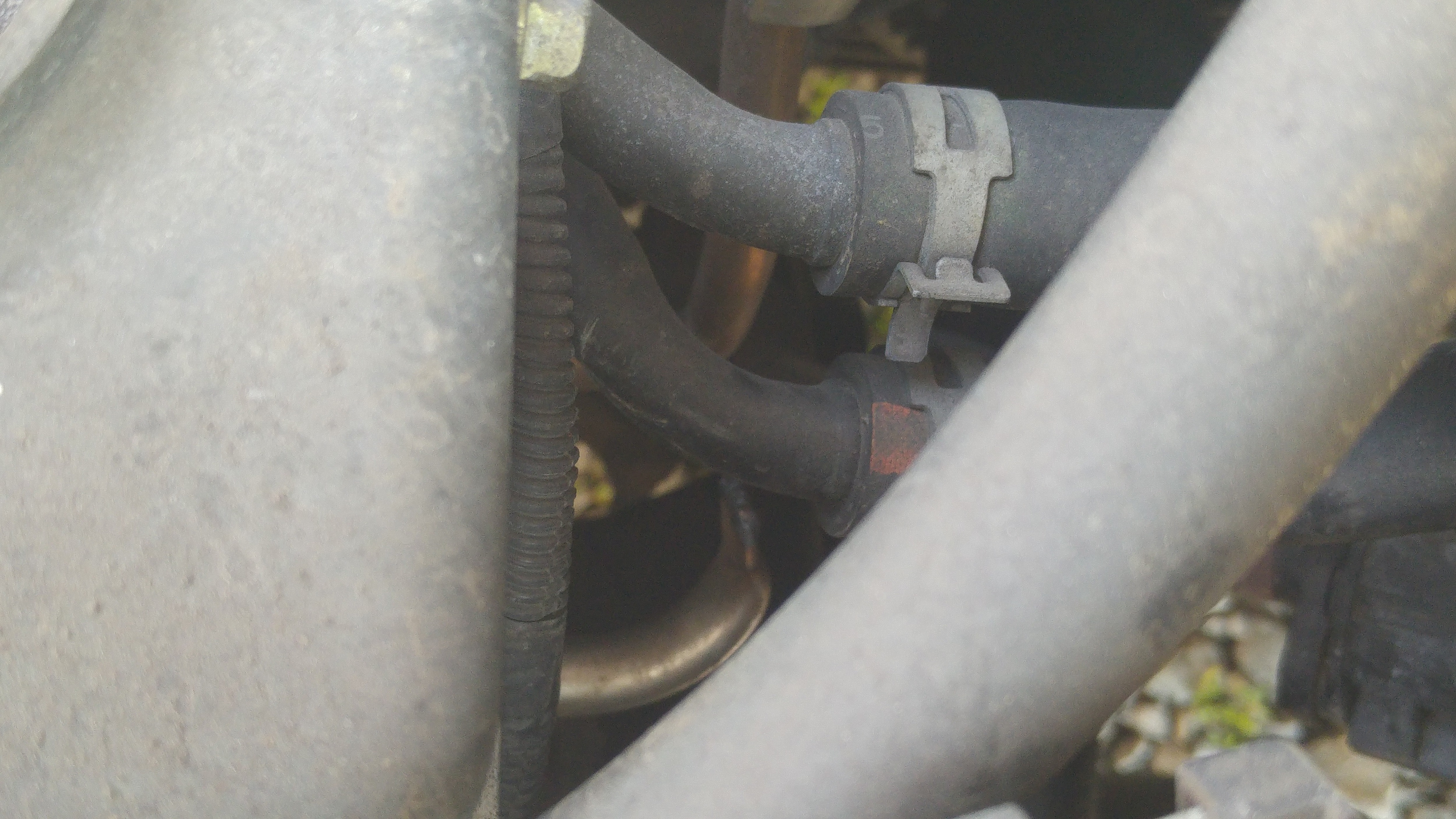

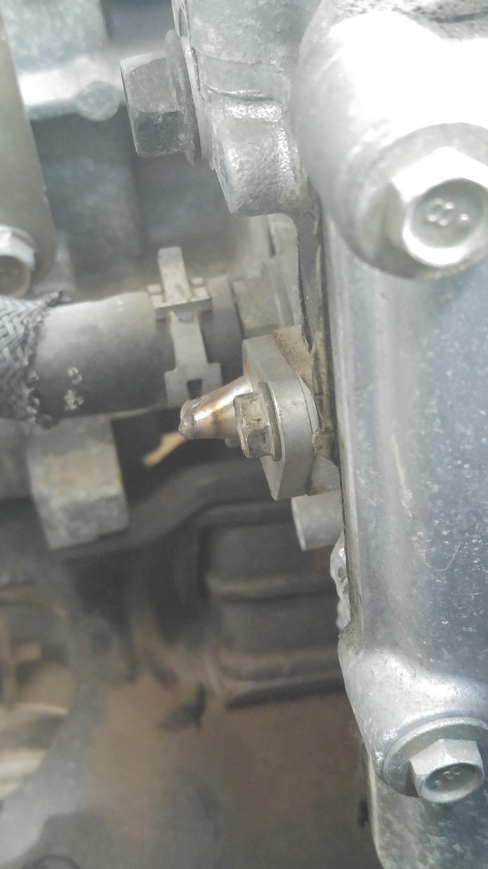

Колега може ли да направиш няколко снимки на тапите към главите.И за разхода на гориво да напишеш след няколко дена.

Ето 2 снимки, но вместо тапи е "моднал" тръбите :)

Вто Юни 06, 2017 5:07 pm
Постове: 469
Местоположение: Сливен
Телефон: 0894647025
Рейтинг: 251
Благодаря,колега!
След няколко дена пиши и за разхода на гориво поменил ли се е.

А иначе не знам защо вместо тапи е решил да модне тръбите, но мисля, че няма особено значение и в 2-та случая ефекта ще е еднакъв.

Aз съм на почти 200 000 и моята е хем BI FUEL ,засега нямам проблеми,но съм чел за този проблем,та затова питам.
Но това с 'модването' на тръбите не ми допада.

Прочетох поста ти в раздела "сервизи и магазини" от вчера,ако ти сложят тапи,прати някоя снимка/разбира се ако не ти представлява трудност/.

Като цяло ги имам обещани от Владо, но не знам кога ще имам път към тях... надявам се да не е скоро де. Да чукна на дърво, вече всичко е окей по колата и е доста стегната. Но ако ми се отвори път на там, ще ги взема и ще ги снимам.
