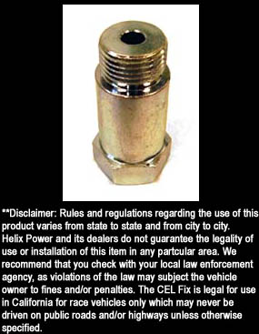

Ами не е точно така , значи когато е с две сонди , маха се катализатора слага се гърне на негово място за да не стане по шумна , след това по към края на ауспуха се слага още едно гърне , и се прави едно нещо на стругар, удължение на което влиза втората сонда и си показва че всичко е наред :wink:
ако незнаете кво се слага мога да ви го покажа на снимка ( в момента не ми е подръка) и колата става малко по мощна и по малко гори , поне при мен е така :wink:

Нямам по хубава снимка , ако някои намери да постне :wink:
само че отгоре има дупка да се навие сондата а тва нещо се навива на самия ауспух , тва на снимката незнам дали ще ти свърши работа :?
05CELFIX.jpg [ 42.27 KiB | Прегледано 3389 пъти ]

Доло-горе схванах идеята.

По далечния сензор е в такyва флошка. Същата е като тази на горната снимка, но трябва края и да се разпробие, че да стане по-голяма дупката.М/у другото такава флошка не винаги помага, зависи си.По някога трябва да се сложи О2 симулатор.

Сега вече ми е ясно :-)
Мерси много за снимките и за обясненията.

Със сваляне на катализатора, няма да навредиш на мотора. Първия сензор е тоя ,който подава информация на ECU-то а втория е този който чете дали катализатора е ок или не или го няма.....Но както показа на снимката Ортиз, с помощта на тази втулка лампата check engine няма да светне тъй като сензора не попада в директния поток на газовете. Ако колата е турбо няма смисъл от заместване с гърне. Ако ме питаш мен сваляй го (ако няма да имаш огризение за околната среда )
