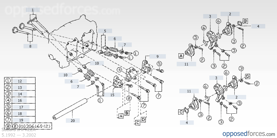

Колеги трябва ми схема за сглобяване на вала на кобилиците, там където дадох дами шлайфат главите и да ги почистят не ми ги бяха сглобили правилно и сега не стига масло до вала на кобилиците.

Това е като за EJ161 при EJ16 е по-различно
Става въпрос за оста означен с номер 20
