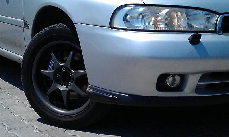

Ако ще слагаш отпред четирибутални апарати Subaru, дисковете за тях са 294мм с дебелина 24мм. Монтажа към шенкела е директен, без преправяне. Ако има метални щитове зад сп. дискове има три варянта - да се сменят с по-големи, да се махнат или да играе чук. Отзад дисковете за двубутални апарати, не плаващи, със срещуположни бутала са на 290мм, дебелината е 18мм. Предполагам, че също стават директно (при Легаси шенкела е различен и се слага адапторна планка), ако твойте не стават, можеш да смениш шенкелите отзад с такива, на които апаратите ще станат директно (Impreza GD с PCD 5x100). Спирачните маркучи са същите с Banjo bolt.
Тези спирачни комплекти са в пъти по-добри от обикновинните и според мен много по-практични от плаващите, за поддръжка и сервизиране, единствения недостатък е, че накладките и дисковете са по-скъпи, но за сметка на това ще спираш на гръм.
IMAG0446.jpg [ 114.74 KiB | Прегледано 874 пъти ]
Ето така се получи при мене (няма знячение, че колата е Легаси)
Успех.
