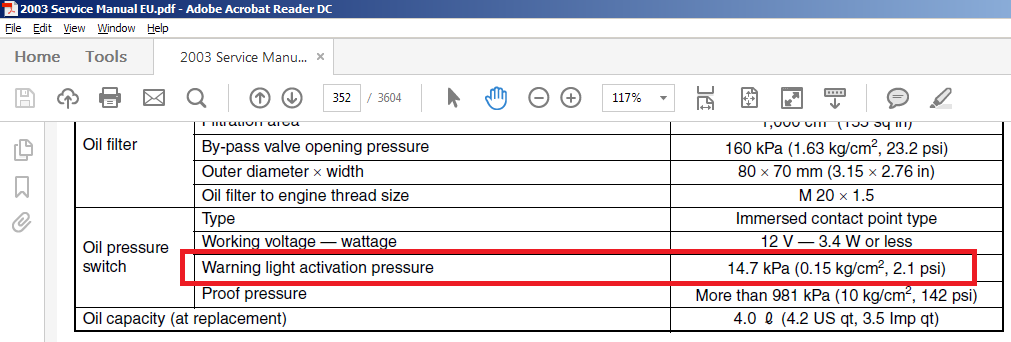

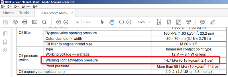

Тези 1.2 бара бих ги намалил на 0.2 бара. При положение, че нормалното работно налягане на маслото е 1+ бара на празен ход, то 0.2 бара хич няма да му харесат на мотора. :)
oil.png [ 50.38 KiB | Прегледано 1115 пъти ]
