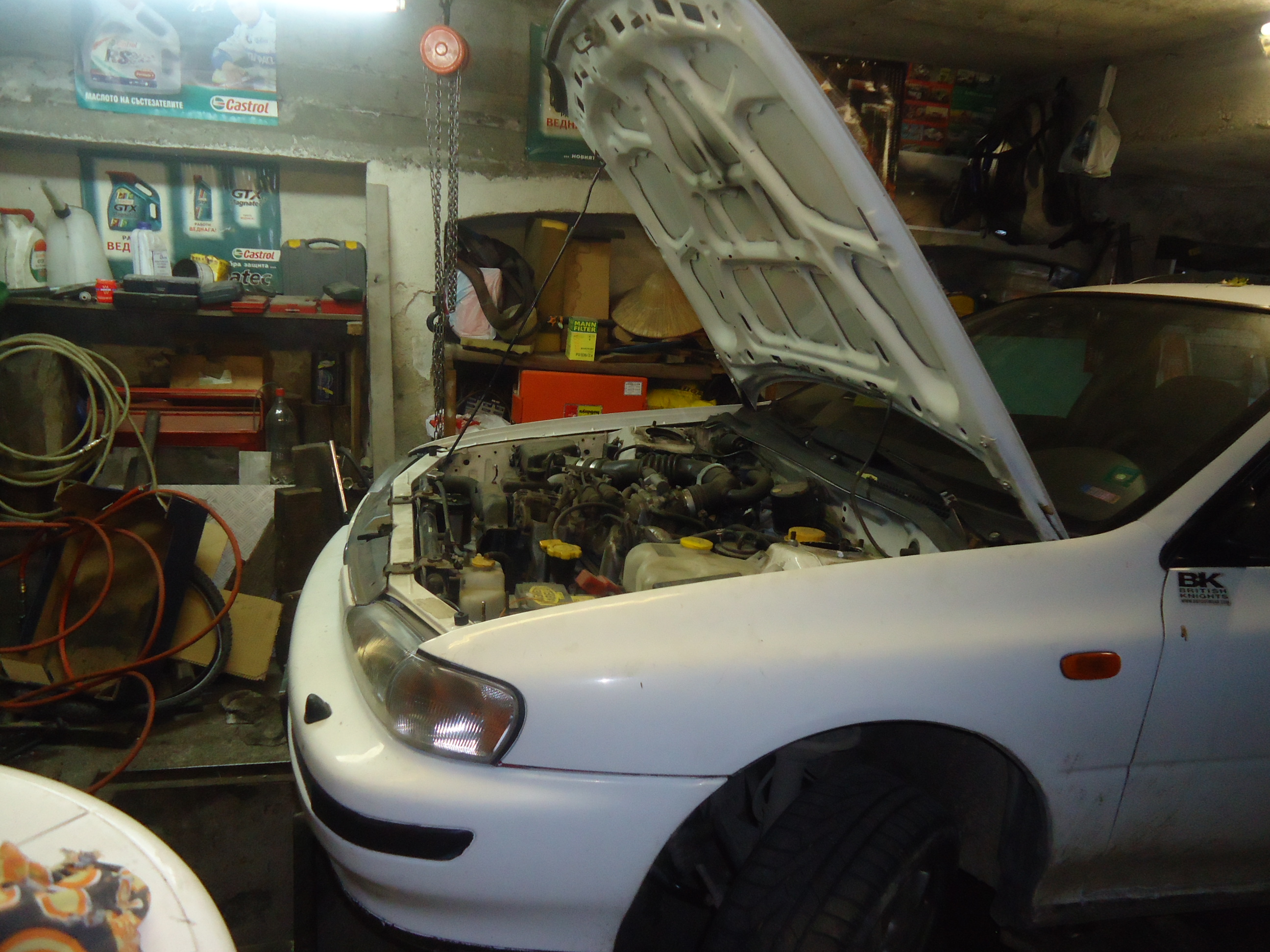

белмекен 021.JPG [ 1.36 MiB | Прегледано 9946 пъти ]
Имппреза 94 с гуми 205 55 16 с оргинална джанта от моя Аутбак .Побира се без проблем.След известно време повдигната с 4.5см.Колата е на колега Асио от форума .

Това, което искам е по-добра визия и да е една идея по-проходима. Това че колата ще се спъне, е друг въпрос. Това е и другата причина, поради която не искам да се изхвърлям с прекалено големи гуми и тежки джанти. Даже някои по-леки 15ки ще свършат по-добра работа.
Петко, благодаря за снимката! Потърсих теми на asio, където намерих малко повече информация.
Ето в тази тема има доста полезни снимки: viewtopic.php?f=1&t=16275
Сега вече като си имам по-голяма представа, съм по-спокоен. :beer: Мерси за отговорите!
