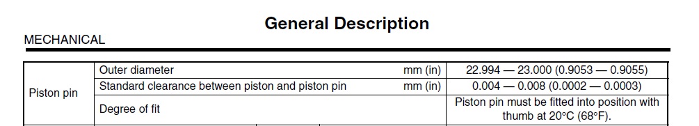

Да, бутален болт може да тропа при Фиат или Форд или нещо друго. За да си отговорите на въпроса дали може да тропа бутален болт, нека просто погледнем каква е заводската хлабина между буталния болт и втулката на мотовилката.
За да се разтропа бутален болт при тази хлабина 4-8 хилядни , то хлабините в биелните лагери вече трябва да са станали толкова големи, че мотора щеше да е изтропал много отдавна.

1040 написа:
Moите уважения Тенчо,но казаното от теб не доказва че бутален болт не може да тропа както твърдиш.Не разбрах и защо на Форд и Фиат може ,а на Субару не може като хлабините в буталните болтове и малката глава на биелата са аналогични и при тях както на Субару,вероятно имаш в предвид името на производителя.Естествено че при цитираната от теб хлабина не може да чука никога бутален болт,както не чука с подобна хлабина в който и да е втулков лагер.Разбира се че чукане ще се появи когато тази хлабина нарасне многократно.Не трябва да се забравя че буталния болт и втулката е един от сравнително оскъдно мазани места по двигателя.Той е малък по диаметър в сравнение с лагера на голямата глава на биелата,в него няма никога масло под налягане както е в биелния лагер който е хидродинамичен и работи винаги под маслен клин.Така че лагеруването на буталния болт е най обикновен втулков лагер,по уязвимо място и се маже от общото разпръскване на маслото от картера.А да не говорим когато се ползват неподходящи масла,рядко сменяни и с понижено ниво в картера какво се получава с пистонния лагер-износва се както втулката,така и болта в резултат на което хлабината нараства и първоначално се появява слабо чукане,което с времето се повишава.

Колега, това на теория е така. На практика виждал ли си бутален болт на Субару, който да тропа така и да си измерил реално луфта за да се знае колко се износва и кога почва да се чува?
Иначе теорията е такава. Иронията е пък такава, че няма как да се износи втулката на биелата преди мотора да изтропа лагери. Хлабините предимно са от хлабави бутала и големи хлабини в биелните лагери.
Да се чува в мотора само и единствено шум от хлабината на буталния болт спрямо ухото на биелата няма как да се получи.
