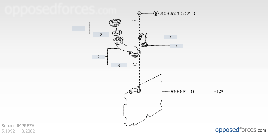

1. локализирах теч от хобота за наливане масло, като го свалях да извадя по лесно свещта по близко до него и няма никакъв "о" пристен ](*,)
Трябва да има "О"-пръстен,има и направено място за него.Ако при тебе няма-постави му.Тази сглобка там не може да е решена фабрично без уплътнение.

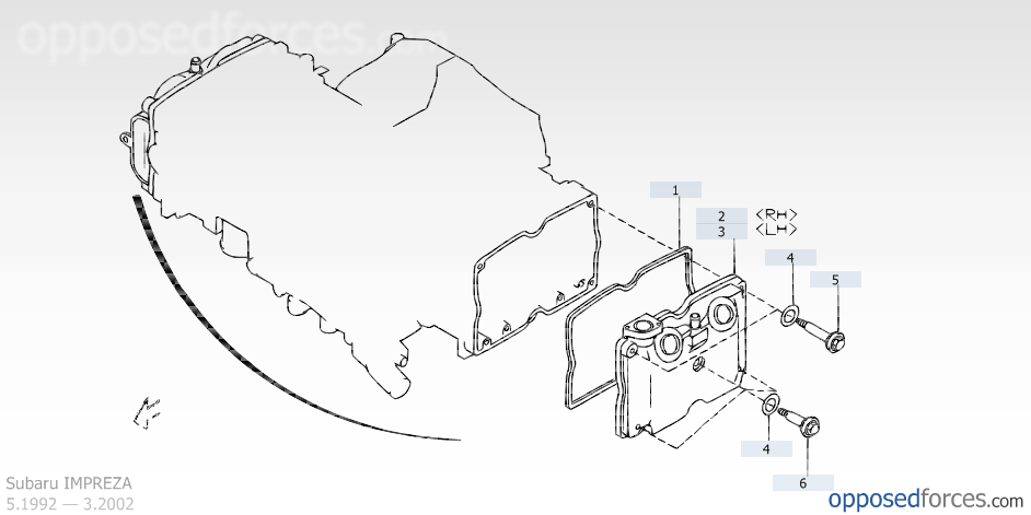

ето и малко снеми
за хобота ринга е ясен, ама 3 и 4 какво са и, няма ги в описанието и на колата също http://opposedforces.com/parts/impreza/ ... tration_1/
а тапите "1" ли са и "4" е ринга http://opposedforces.com/parts/impreza/ ... tration_1/
капаците също сигурно и те текат http://opposedforces.com/parts/impreza/ ... tration_1/

На първата схема 3 и 4 са планка и захват за кабелите на свещите,просто е фиксирана с болтът на хобота... ;)

Mitoko, това не е схема на твоя капак. Този капак е в моделите от 1998+.

1. капака го дават 1992-2002 , и не намирам друга схема, натуралка има и SOHC и DOHC невярвам да са същите , моята е стария мотор 115 ама с новото табло и е 1997 ма края ,
