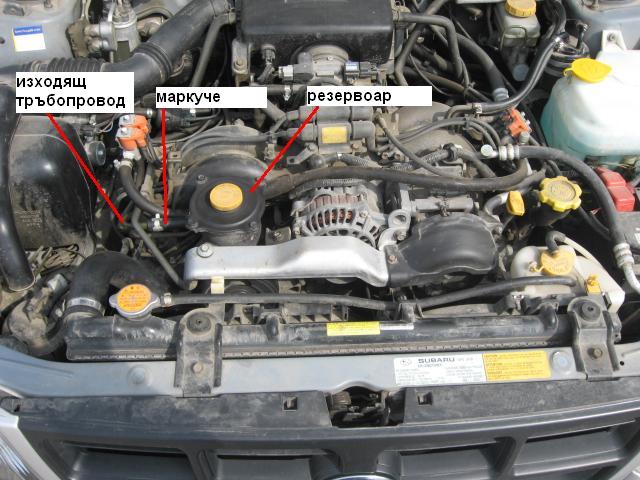

Аз я смених така:
- взех пластмасова бутилка и я закрепих между радиатора и двигателя
- сложих парцали в изобилие по местата, където може да се олее
- със спринцовка извадих цялото количество от казанчето което можах
- долях свежа течност
- изходния от системата тръбопровод се съединява чрез късо маркуче с горната част на резервоарчето
- разкачаш маркучето и с друг маркуч изходния тръбопровод го свързваш с бутилката – там ще изтича старата течност. Въпросният маркуч е най-добре да е прозрачен.
- сега вече ти трябва помощник
- ти или помощника /който е по-як :) / въртите на загасен двигател волана от пълен десен до пълен ляв
- който е при резервоарчето постоянно долива свежа течност за да не засмуче въздух
- продължавате, докато от маркуча престане да излиза черната миризлива стара гадост :)
- възстановявате тръбо-маркучната система – съединявате, почиствате и доливате
- палите двигателя и леко с волана наляво-надясно като гледате за мехури. Ако сте допуснали да има – продължавате докато изчезнат.
- бутлката за доливане да ви е подръка
- после проверявате нивата на топло и на студено – според указанията на щеката
Готово
Една бутилка течност е достатъчна, но много внимавай какъв тип доливаш.
Успех
ПП
Под "изходящ" тръбопровод имам предвид изходящ от хидросистемата.

Благодаря ти за подробните обяснения :) .Току що я смених, но на работещ двигател,сложих маркуч ,който се поставя от страната,на тръбичката /не откъм казанчето/.Всъщност това с гуменото маркуче,е връщащата /гогната/тръбичка.И тъка,на работещ двигател,с въртене на ляво,на дясно изхвърлих доста гадничко,вече тъмно масло.След това си върнах маркучето на място и започнах да наливам,новото масълце.Като налях около 500гр. запалих отново двигателя и долях още малко,след като въртях няколко пъти,пълен десен,пълан ляв,за обезвъздушаване.

Аз точно това имах предвид, но може и да не съм обяснил правилно.
Значи общо взето метода е този - пробван и доказан ... и може и на работещ двигател.
