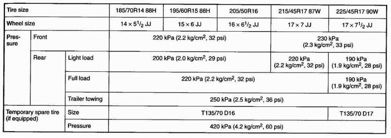

205/50/16
Tires_small.jpg [ 148.32 KiB | Прегледано 2990 пъти ]

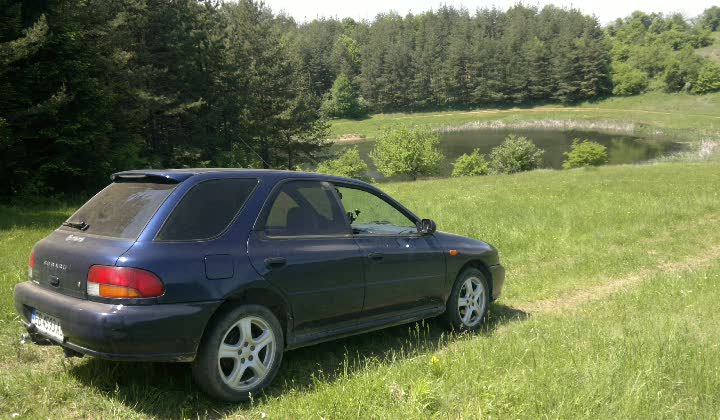

Ето как изглежда Impreza комби с цвят като твоята :) и с оригинални джанти 16-ки от Subaru с гуми 205/50/16 :smt023 :
230520114001.jpg [ 61.82 KiB | Прегледано 2921 пъти ]

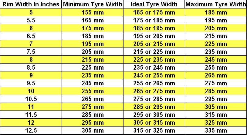

205 може и на 6 и на 7. в допустимите граници си. по принцип има таблица с размерите
мен лично михаресват на 6 1/2 J как стоят на джанти от обикновената импреза 2004+ (Стоковите 5толъчки Енкей)
като щяло имаш доста голям избор от оригинални(субару стокови джанти) от импреза,врх, сти, форестер, легаци и оутбек
имаше една тема с размери и снимки на джанти за форестер, немога да я намеря. моля колегите са помогнат ако я знаят. мисля че ще ти е доста полезна

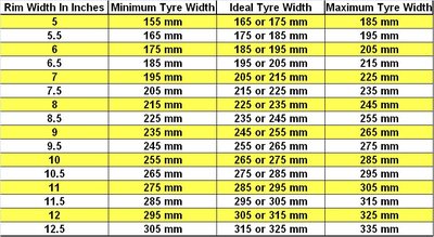

Rim-Tyre Fitment.jpg [ 98.57 KiB | Прегледано 2884 пъти ]
