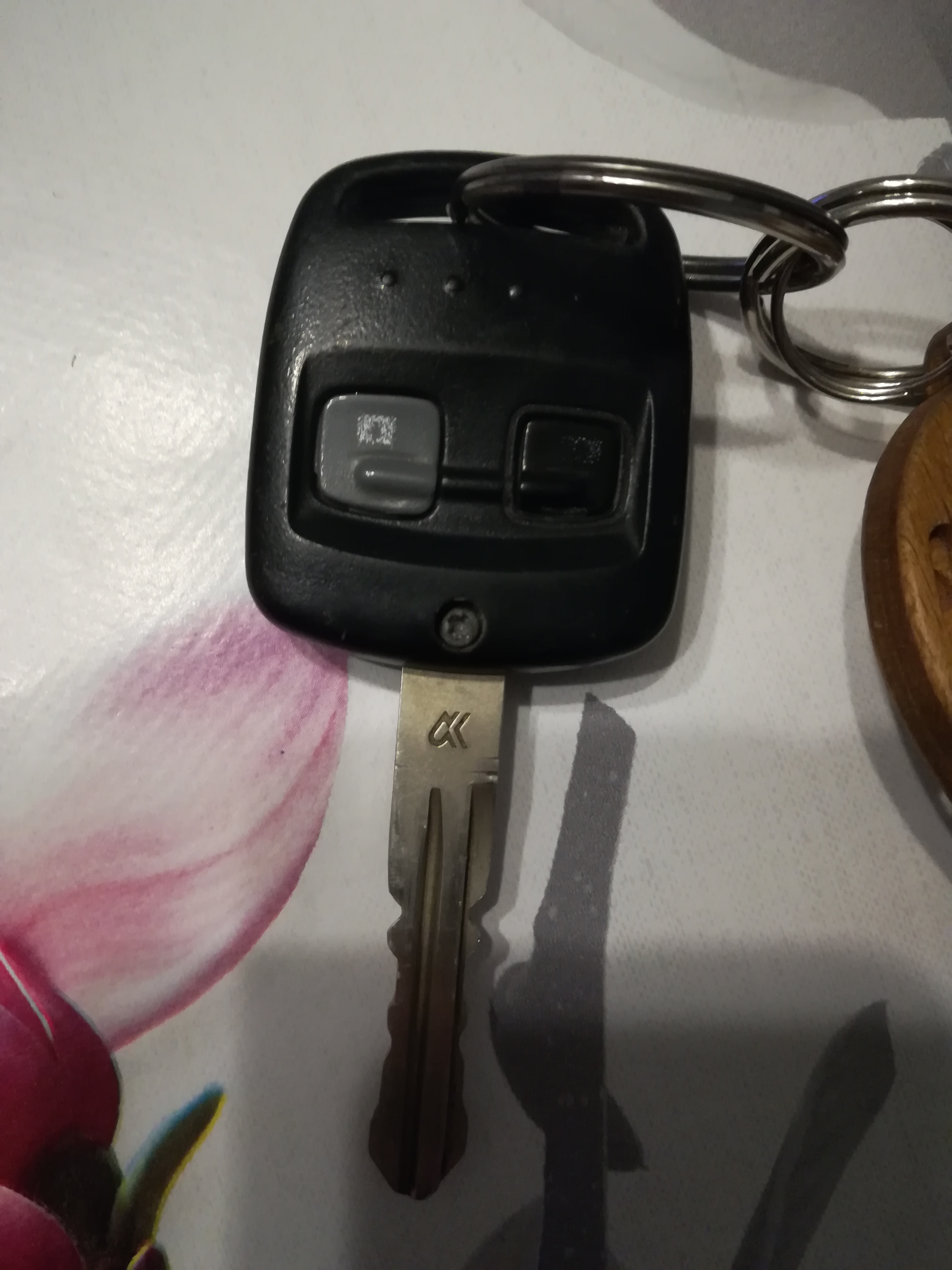

Това е въпросният ключ.
IMG_20180910_225433.jpg [ 1.85 MiB | Прегледано 870 пъти ]
