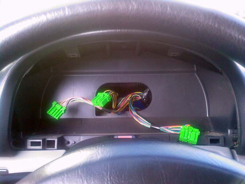

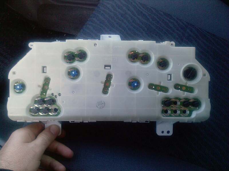

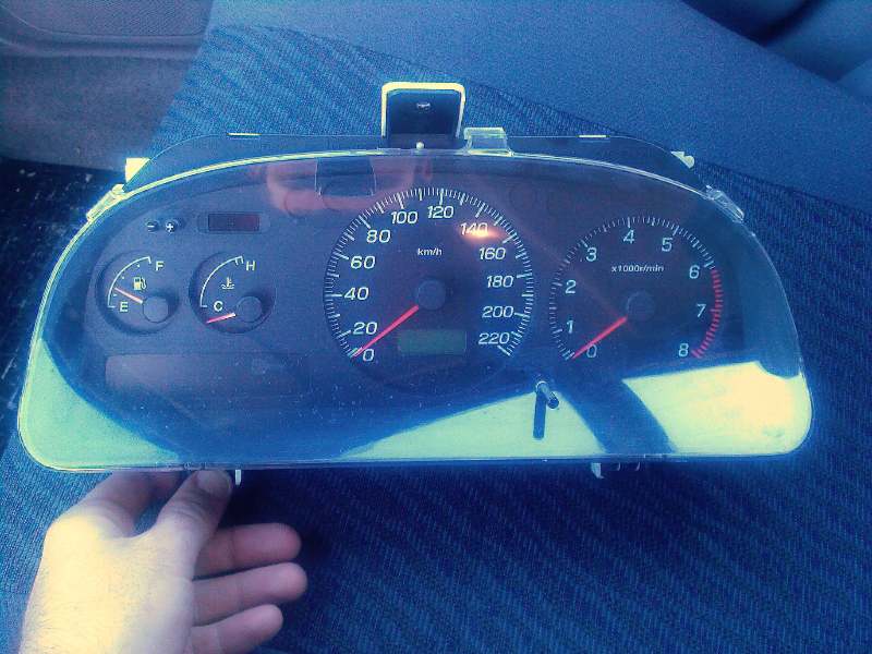

пластмасата на таблото е на щипки, под него ще видиш 3 винтчета, които развиваш, от зад е закачена на 3 букси. сваля се лесно.
