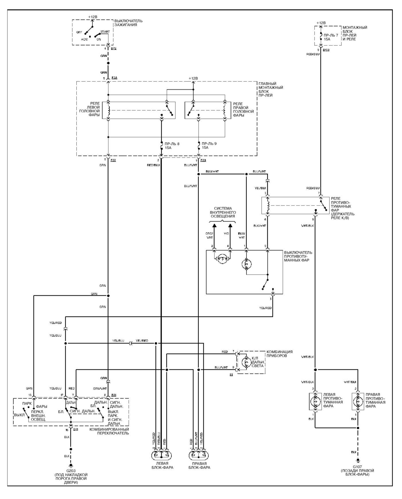

Управляват се по маса! Или ключ ,или нещо замасява-щом казваш там не е ровено.Явно предпазителите и релетата са ти здрави.Те са в коша на мотора.

цък-цък-цък нещо не мога да разчета схемата,
отпред има две релета и ги дават че едното е за къси а другото за дълги
да ама и двете цъкат а като извядя едното спира единият фар като остава да свети другата светлина но......много слабо като габарит но по слабо..
Ключа го мерих добре е но не мога да проследя всичко че е голяма паяжина

Цялата работа е че към крушката има директен плюс когато дадеш контакт и самият ключ в купето управлява със минус релетата отпред.
Едно голямо БЛАГОДАРЯ на колегата agogov
за схемата която даде, аз отначало не я разчетох но после всичко стана ясно... :D
