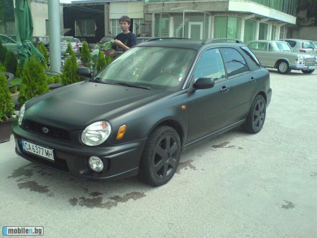

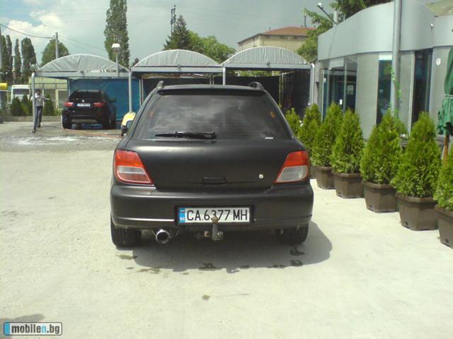

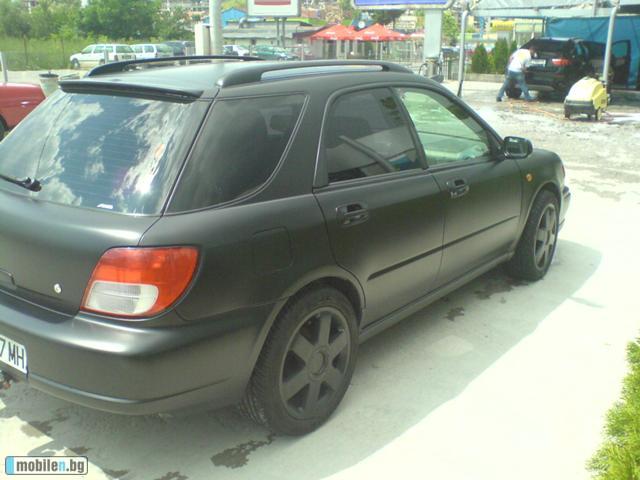

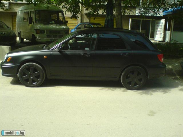

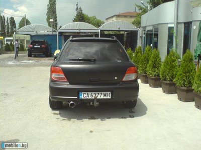

Това е колицата! :) ....има тук-там по някоя забележка...."маистора" дето я е бояадисал,е испочупил разни щипки,лаисни и тн. по купето! #-o Но вече сам си поръчал нови на Симеон!

Честито колега!
Много добре изглежда, дано тръгне като хората и със здраве да си я караш! =D>
