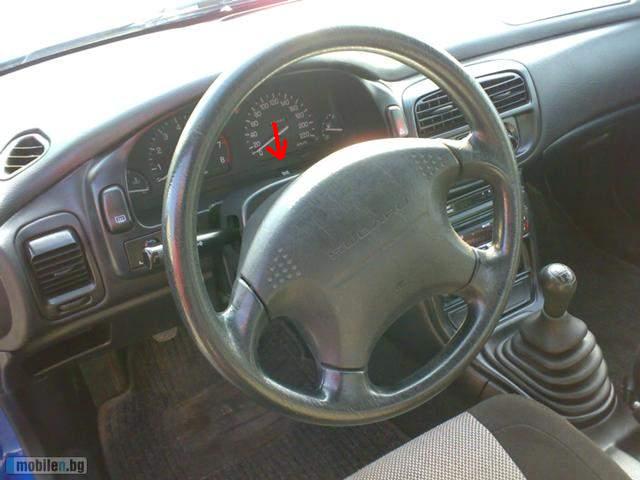

Аз в крайна сметка си напазарувах една Импреза 98 година с 1,6 двигател. Като цяло се държи много добре (карам я вече около месец) и ръждичката не е толкова много. Естесвено има проблеми по нея и искам да се консултирам с вас за тях:
1. Днес нещо по ел-инсталацията се прецака и не мога да си спра габаритите :( Единствения начин е като извадя бушона. Подозирам, че проблемът е в ключа за светлините, но от друга страна преди при изваден ключ (за запалване на двигател) ми изгасваха както фаровете така и габаритите, а сега габаритите си светят когато съм я зключил (отвън) без значение какво е положението на ключа за светлините. ПОМОЩ!!! :)

На въпрос 1:
Да не си натиснал (забравил натиснат) бутона за включване на габаритите над волана?
impreza.JPG [ 38.66 KiB | Прегледано 1580 пъти ]

За съжаление мога да се изкажа само по 1 въпрос,но Добс те е ориентирал първи и според мен правилно :D

Хъми сигурно е това проблема... Сега е малко тъмно и ще ми е тегаво да слагам бушона и да пробвам :-D Аз се чудех за какво е това... И все пак за какво е нужно да има такъв бутон? Какъв е смисълът?!! :-D
