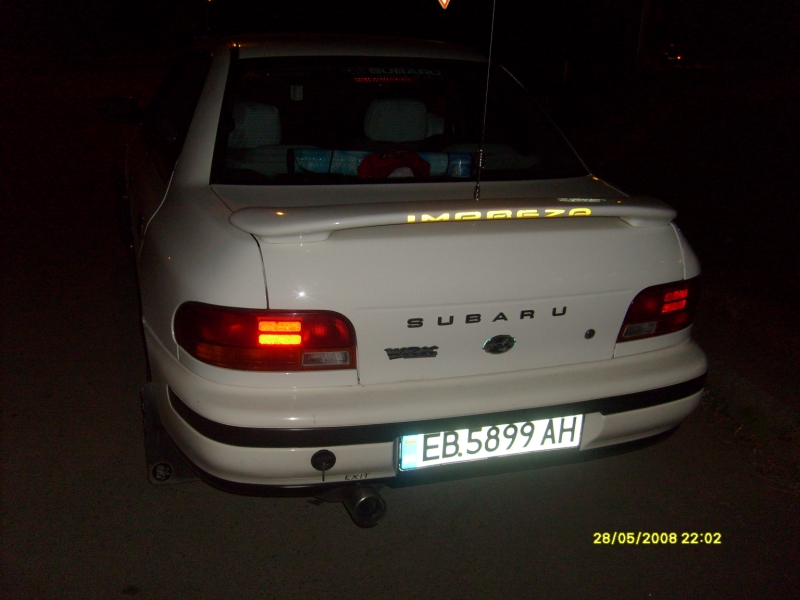

Има няма пет пъти е по-висок данъка, ама то си има и друга страна. В Габрово съвсем случайно се запознах с един колега - Импреза 1.8, бял седан - води ме по едни пътища, до някаква кула - е не можах да му държа темпото, а газ раздавах като на празник.
Чет Ное 12, 2009 6:39 pm
...че и на газ беше, остави другото :-D
edit. http://www.youtube.com/watch?v=kFA_IhzCDkg
S7301817.jpg [ 308.26 KiB | Прегледано 1415 пъти ]
