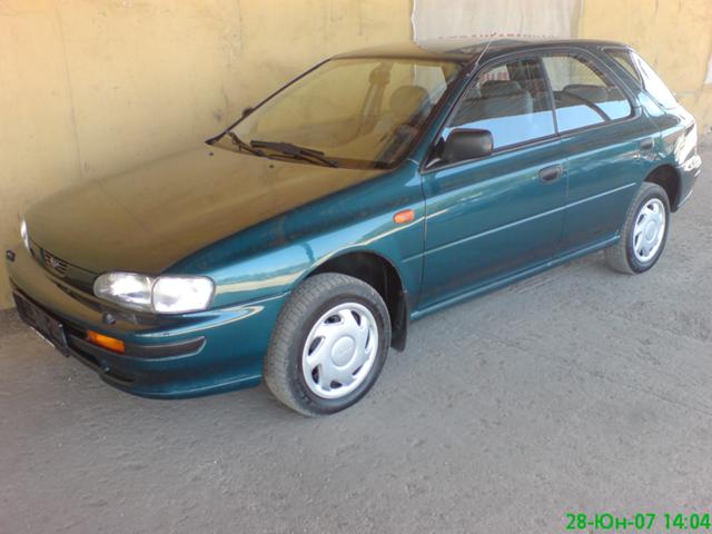

Един наивен въпрос? И без това ще купувам гуми, ако сложа 185/70, при положение, че в инструкцията и пише 175/70, какви ще са ми негативите. Искам да сложа по-високи гуми, по същата причина като вас. Иначе колата не е ниска, но още 2см мисля, че ще дойдат добре. Аз по принцип карам кротоко, понеже съм слаб шофьор, така че стабилността в завой, не ми е №1.
На снимката, колата е с гумите с които я купих 175/65 R14.
11178165720464815_1.jpg [ 37.51 KiB | Прегледано 1913 пъти ]
