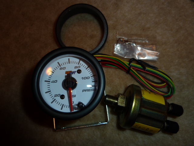

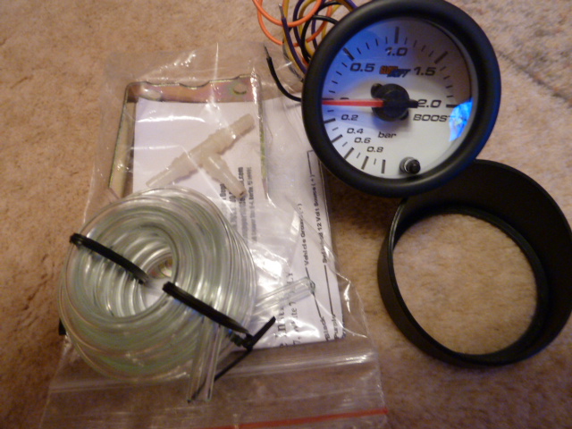

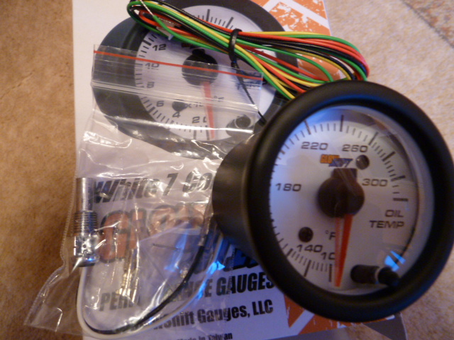

Колеги здравейте искам да ми помогнете с инсталирането на измервателни уреди които си поръчах..те са за налягане на турбо,налягане на масло и температура на масло..уреда за турбото ми е ясен,но другите два..къде точно се се монтират тези датчици за температурата и налягането на маслото...ще съм много благодарен.ето и малко снимки

датчиците за маслото са направени да се монтират на сандвич адаптор - слага се под масленият филтър. могат да се сложат и на една свободна тапа за маслената магистрала на блока(под дроселът, сваля се и смукателният колектор за достъп), но трябва да се купи специален разклонителен преходник, за да могат да се монтират двата на едната тапа. може да се ползва преходник от лада, но трябва преди това да се обработи много добре на шлайф машина и да се монтира с много локтайт - иначе винаги тече. със сандвич адаптор е по-лесно, само махаш масленият филтър, слагаш адапторът и после филтъра върху него - но и там се маже с локтайт за да не тече от резбите...
виж на мицубиша как го сложих - на субаруто е по същият начин със сандвич адаптор:

мерси колега..от къде мога да си купя такъв сандвич адаптор и самата резба на филтъра ли се маже с локтайт..а другия датчик за температурата на маслото тои къде

адапторът само се монтира, той си има гумено уплътнение за конзолата на масленият филтър - с локтайт се мажат резбите на датчиците. виж че на снимката са монтирани и двата, и за температура, и за налягане. на адаторът обикновено има и допълнителни отвори - ако искаш да си монтираш допълнителен маслен кулер. те трябва да се затапят - в комплекта има тапи.
а този адаптор се продава във всеки тунинг магазин в БГ, има го и в ибей, и в английският, и в американският, продава се и на илиянци. за предпочитане обаче е да си купиш не китайски, а марков - greddy, hks- те течат по-малко, изработени са по-прецизно. има ги и в проспийд, и в хеед 91.
мазането с локтайт е важно. резбите са конусни, но не достатъчно плътни и вероятността да тече масло през тях е доста голяма... затова резбите на датчиците се мажат с локтайт за метал и тогава се навиват...

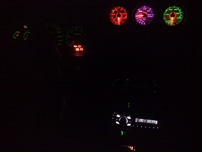

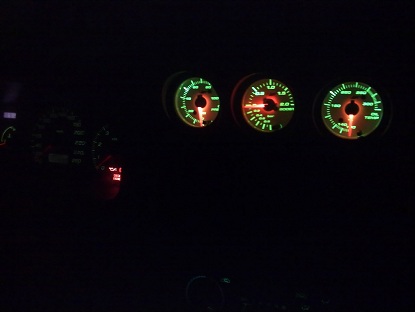

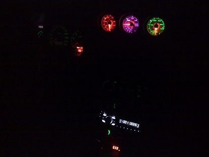

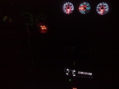

ето как станаха.....
