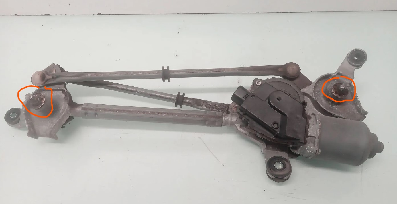

Необходимо ли е да сваля пластмасата (Cowl top grille ), досега не съм я свалял, пръсках само по валовете на механизма (ограденото на прикачената снимка, взел съм я от мрежата). Не съм сигурен че ще мога да я сваля без да счупя щипките...

Осите се вадят за гресиране(вадиш механиката вън), само с цвъкане отвън не става(осите стават и със стандартна грес, естествено след изчегъртване на корозията вътре). Ябълковидния шарнир е малко трики за вадене, по спомен се махаше някаква шайба отдолу и тогава излиза ябълката. Силиконовата е за там.
Пръсни щипките с тънкия балистол преди да вадиш ;) пък ако дадат фира не е да няма откъде да се купят.

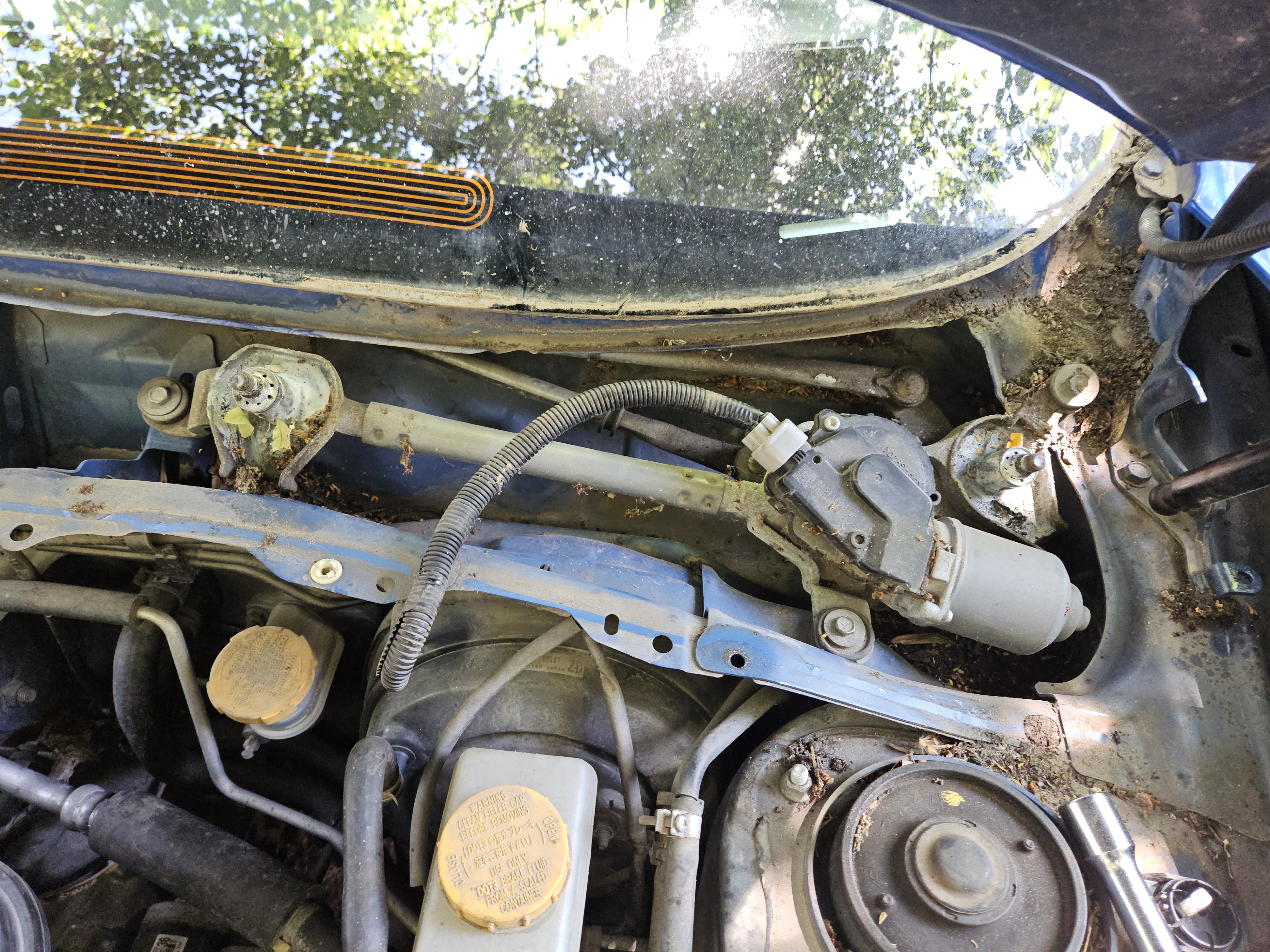

Купих GunCer, а и още един тефлонов спрей (Ballistol PFTE), плюх си в пазвата и се захванах с въпроса. Успях да сваля пластмасите без много жертви и се добрах до механизъма, само за да установя че не съм в състояние да го обслужа/ремонтирам, първо защото това не става на улицата пред блока и второ защото си нямам идея как да разглобя шарнирите (ако се разглабят изобщо) и какви инструменти са нужни за целта - със сигурност ги нямам. Бърсах, търках, пръсках с обикновения Балистол (уж да махне боклуците) и с GunCer Балистола (ръцете ми не престават да миришат на смазката), но единствения резултат е че започна да стърже още по-страшно (изобщо не можах да локализирам в кой от шарнирите е проблема, хем държах механизма в ръце, а жена ми пускаше чистачите от салона).
Предавам се, ще търся замяна - лошото е че този механизъм изобщо не може да се намери нов (дори и в екзотични локации), всичко намирам са части втора ръка, повечето от които изглеждат на снимките в по-лошо състояние от моя. Но си плюх в пазвата още един път и поръчах този апарат за 31 евро. Като дойде ще го почистя и смажа, и се надявам да работи що-годе нормално още известно време. Междувременно ще се опитвам да намеря кой да ремонтира моята част.
Поне изчистих цялата гняс, която се беше събрала около механизма (снимката веднага след свалянето на кората), интересното е че в другата половина на купето (пред пътника), откъдето влиза въждуха към кабинния филтър нямаше почти никакво замърсяване, а при моторчето беше ужас.

При мен моторчето е от обратната страна и боклуците са там :) Като вземеш механизма, чукни една жица, един булевард ни дели. Да го наредим преди монтажа още.
