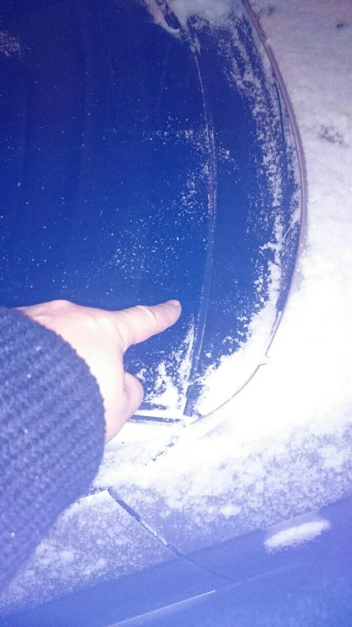

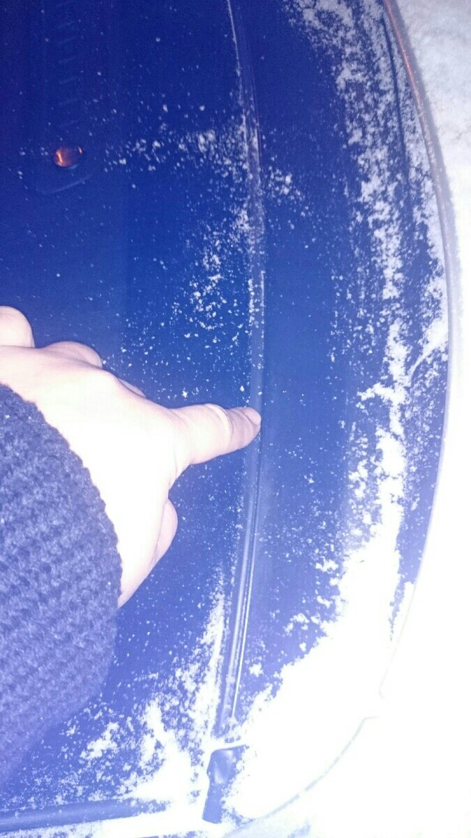

Имах предвид долната пластмаса на предното стъкло, то май е гумено уплътнение де, ба мен там ми се беше заврял боклук и вибрираше над 100 км.

Утре ше ти снимам моя къде беше. Опитвам се да ти спестя разглабяне залудо.

Съжалявам ма се омотах нещо , днес след работа ще го снимам точно откъде бръмчеше под винетката.

Сори ама излизам по тъмно и се прибирам по тъмно , та колкото със светкавицата толкова , нио се вижда къде се беше завряла гадината. :D

Благодаря колега, карах със залепено широко хартиено тиксо по цялата дължина на стъклото, но нямаше ефект...
Освен това там където си показал, уплътнението при мен не прилепва добре към стъклото. Фугата е около 3-5 мм и е напълно възможно да се е завряло нещо. Ще проверя и ще пиша!
