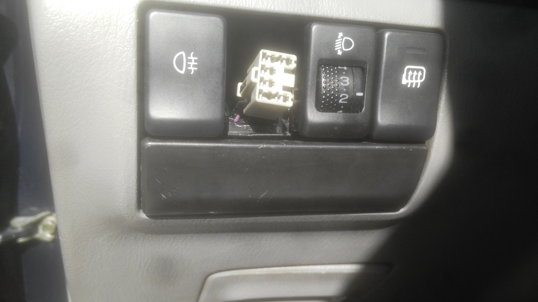

Александър написа:
6 пинов е, на двата в дясно има 12V при ключ на контакт, останалите не е ясно...
Може ли да е за Круизконтрол (автопилот)?
