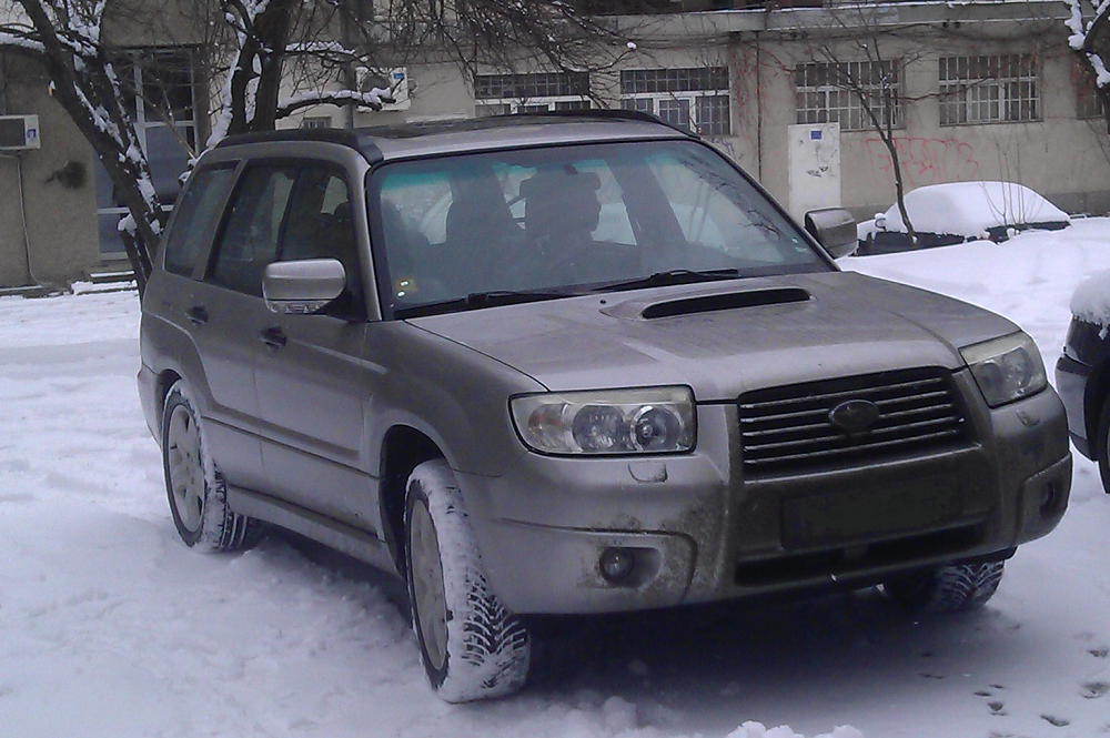

Да се похваля все пак с моя форко. :)
Zlobi1.png [ 1.59 MiB | Прегледано 653 пъти ]

Да ти е честит, колега! Красавец! Много да те радва и само консумативи да сменяш!
