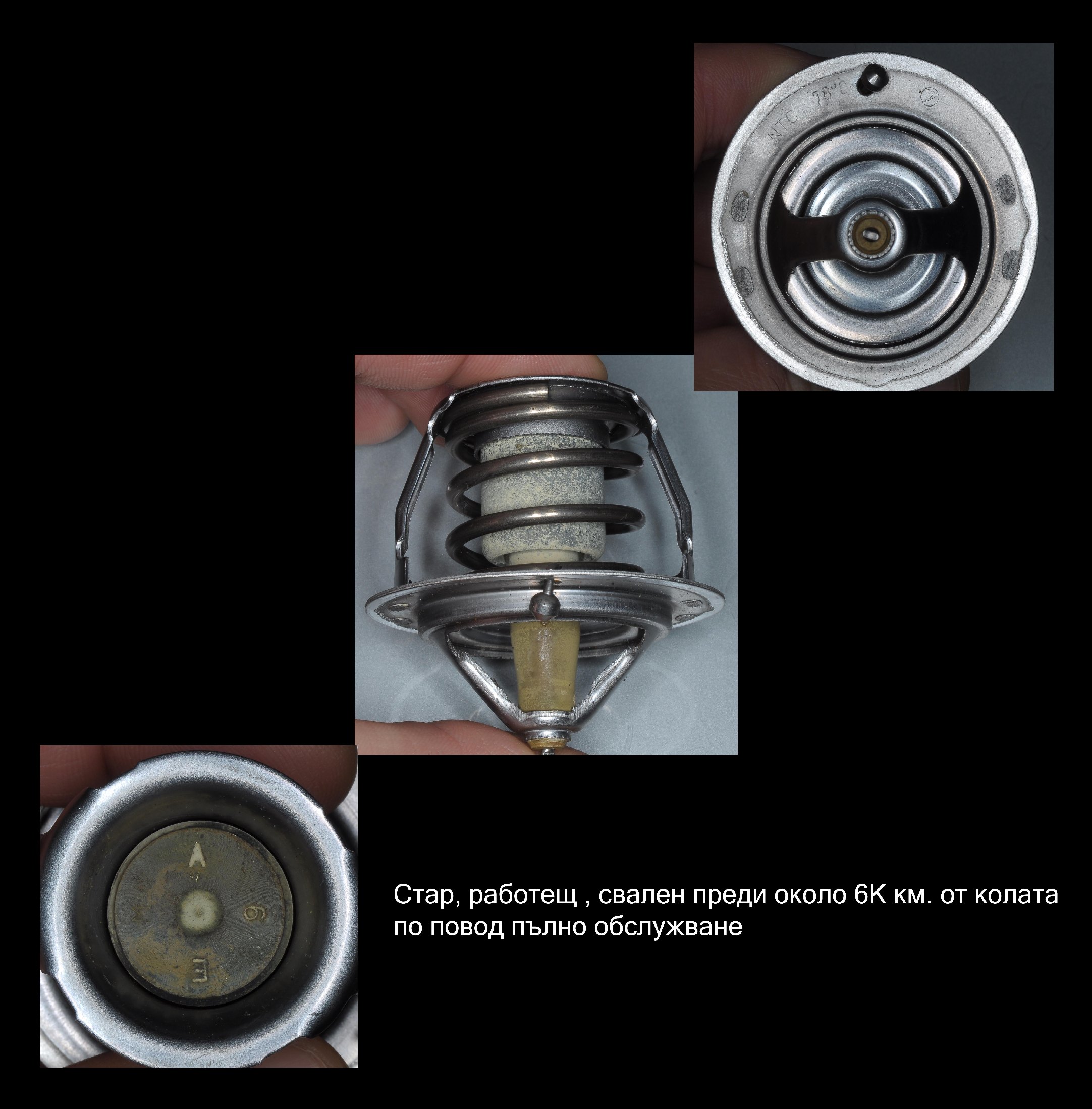

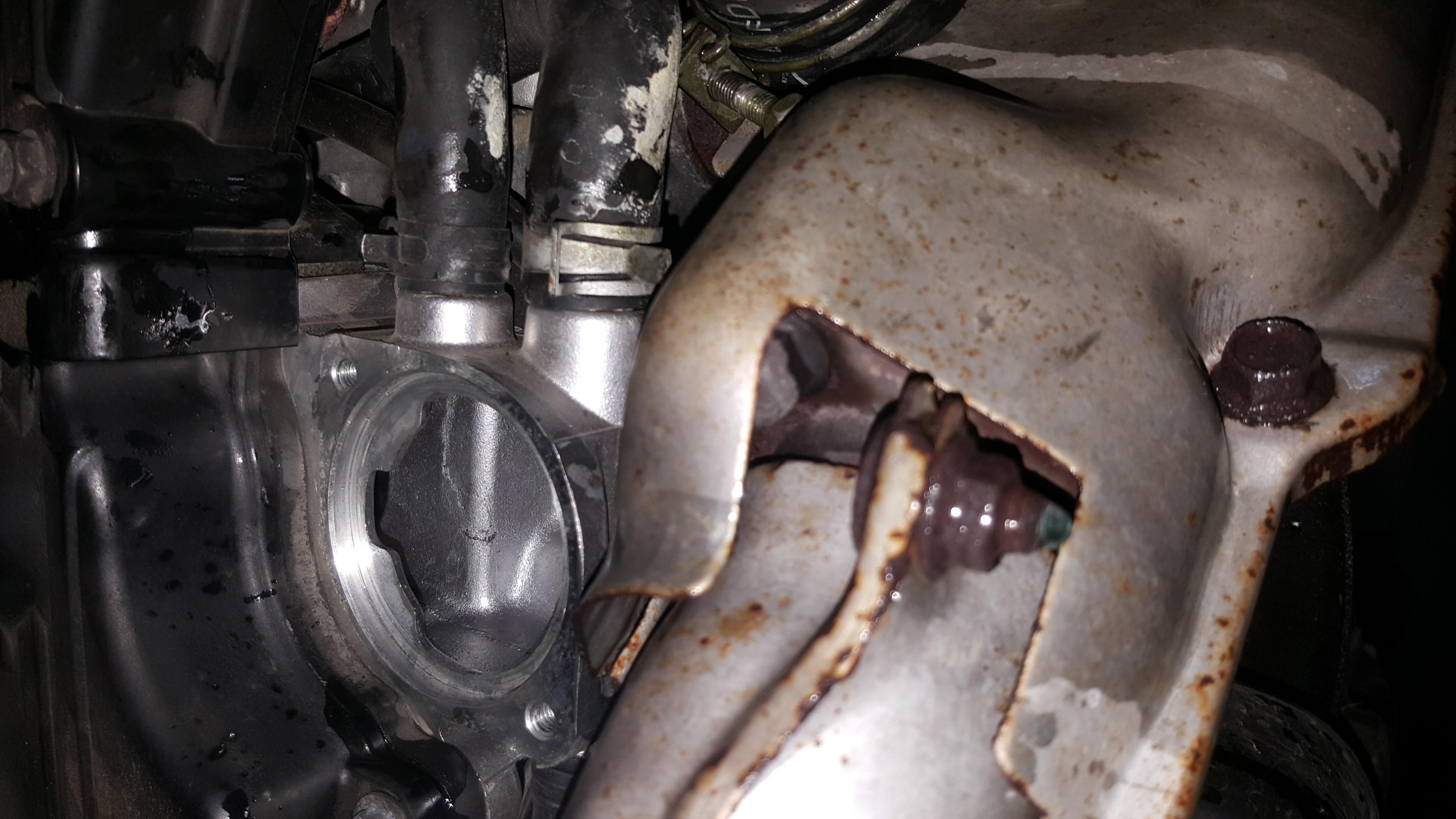

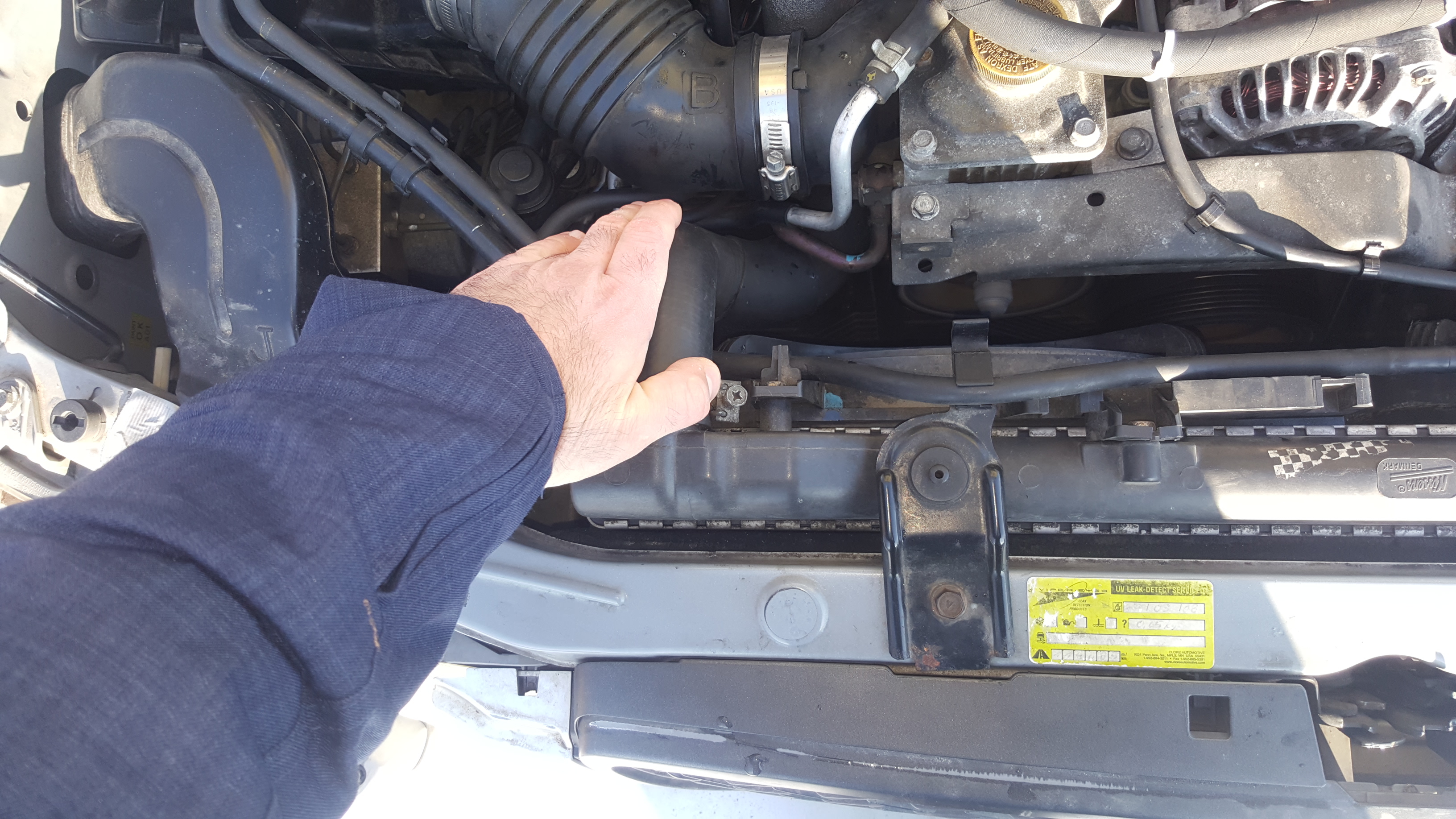

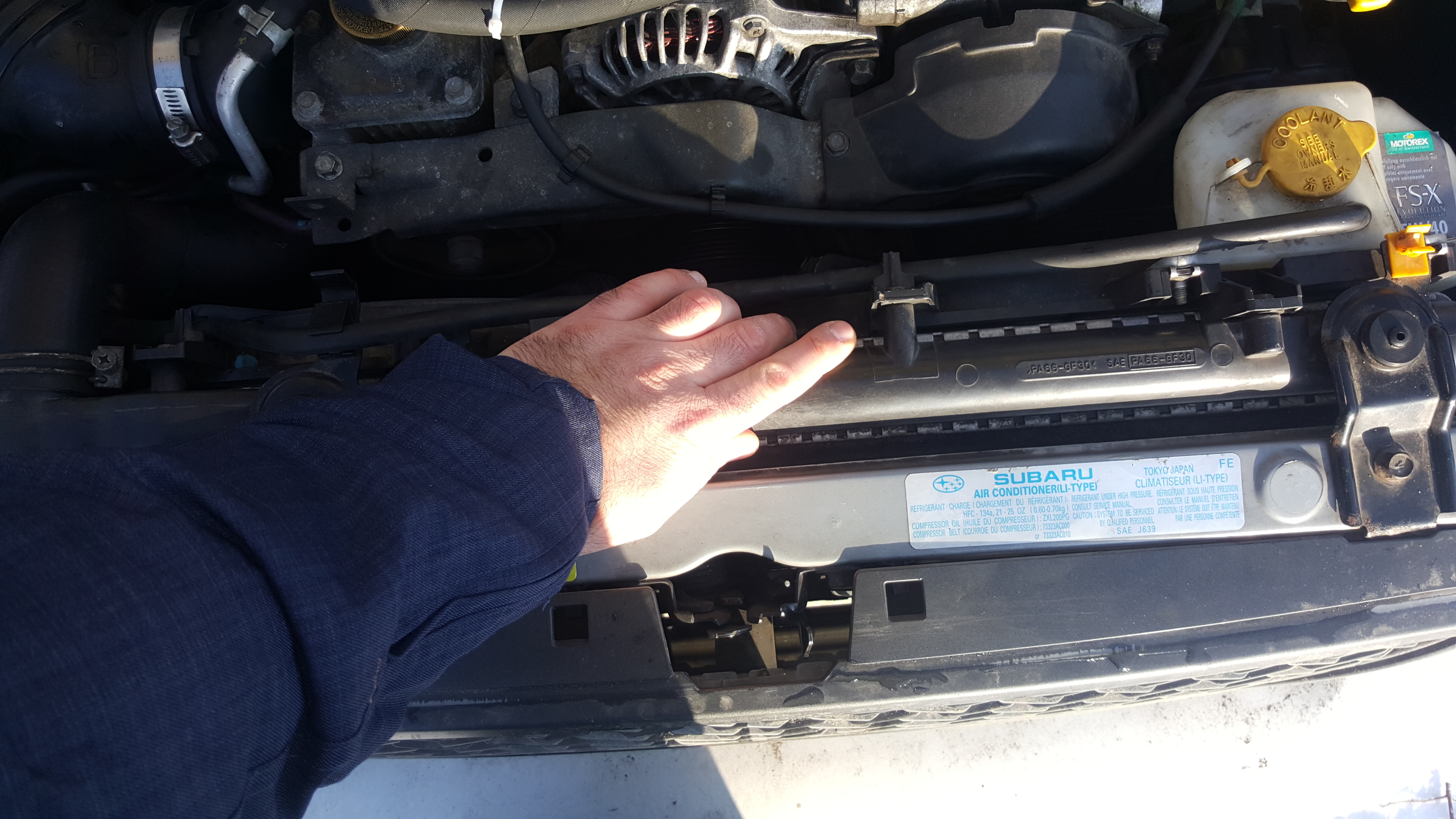

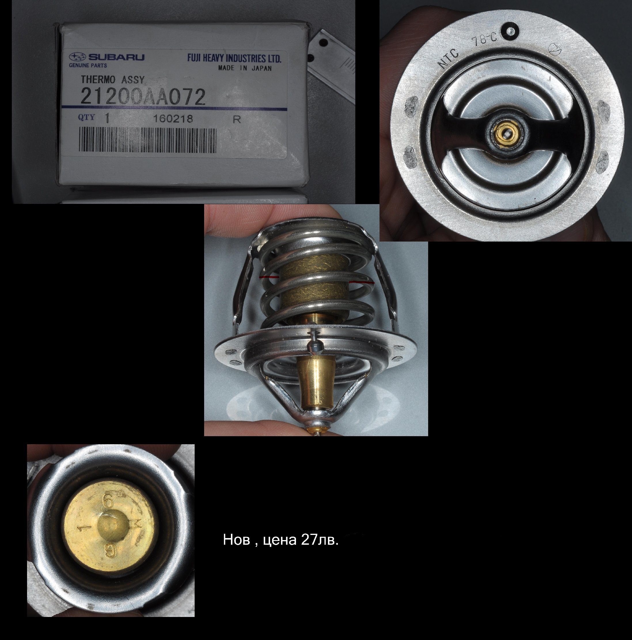

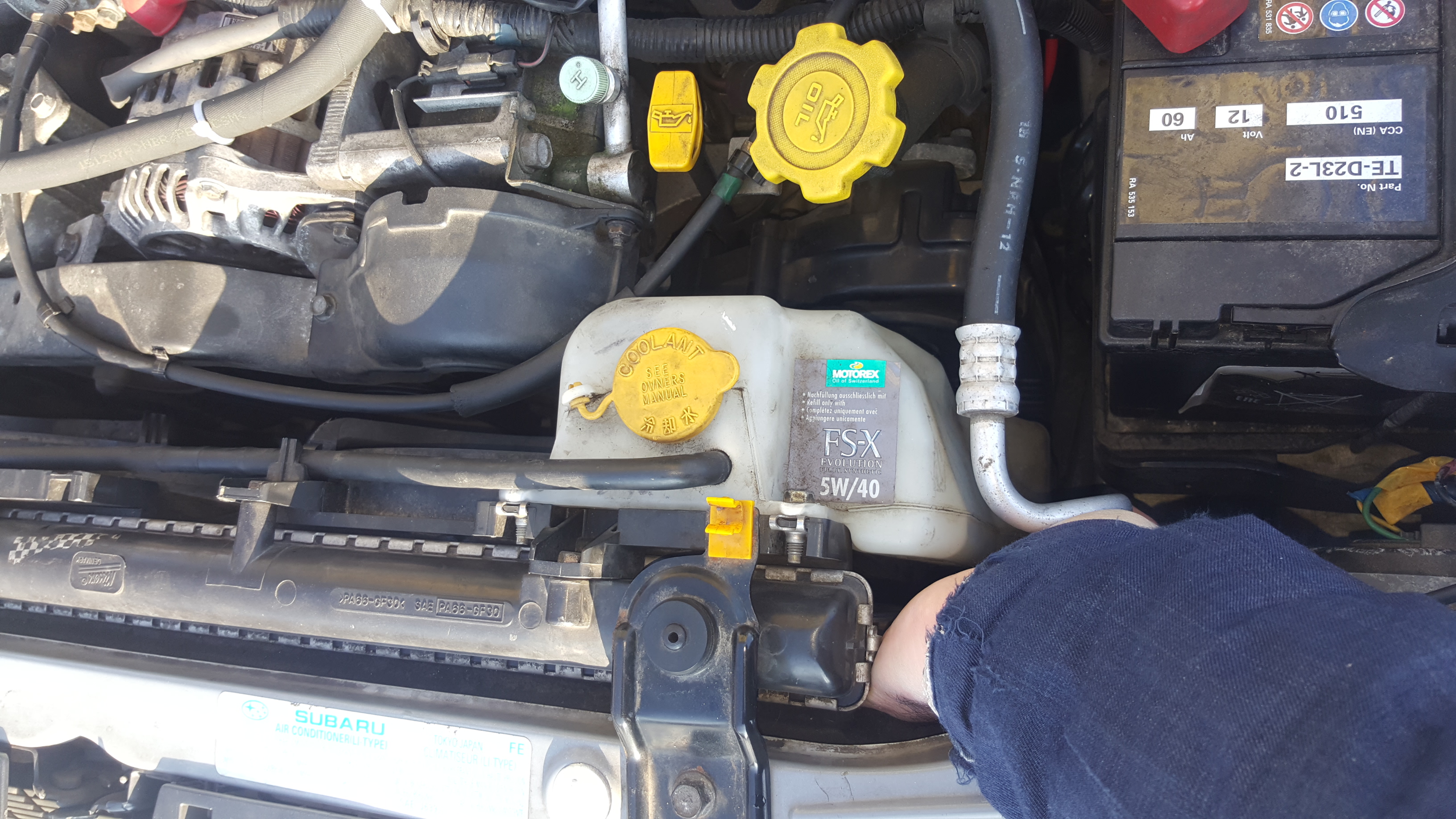

Благодарности на всички, които се включиха в търсенето на проблема. Това, което искам да добавя, е че при мен началната заблуда, че причината не е в термостата произтече от това, че след като загрееше колата горната(пластмасовата) част на радиатора , както и маркуча към двигателя бяха топли, но не горещи на допир. Едва след няколко дни и след смяна на температурен датчик, без успех започнах да пипам радиатора в по-долна част, където са ламелите и открих, че самият той си е студен. В момента разполагам с още един термостат - оригинален на цена 27лв, но както колегата разказа смених поставен от мен такъв преди около 6000км със старият си и веднага проблема беше отстранен. За мен повече от ясно , е че този тип термостати създават проблеми и съветвам хората, които имат тези симптоми добре да се убедят дали радиатора е топъл , сиреч дали големия кръг отваря. Едва след това да се търсят причините в други компоненти на охладителната система. Пускам малко снимки и обръщам внимяние на леглото на термостата. Той може да бъде поставен само по един единствен начин поне при мене. Остава радостта от решенето на загадкара, обоекчението, че не сме си съсипали двигателите и поне у мен въпросът: Как е възможно при неадекватно отварящ термостат, малкия кръг и перките да са достатъчни за охлаждането и как за цялото време, 2-3 месеца и повече от 1000-1500км стрелката на температурата не помръдна от нормалното си положение. Дали се касае за неточен уред показващ температурата или сериозни запаси при изчисленията на инженерите, оставям по-компетентни колеги да се изкажат. Успех на всички и безавариина година.

Сря Яну 04, 2017 9:19 pm
Online
Постове: 5911
Снимайте ги двата термостата - имат ли видими разлики?
Сря Яну 04, 2017 9:58 pm
Регистриран на: Вто Мар 08, 2016 3:38 pm
Постове: 24
Автомобил: Forester SG 2.0XT AT, 2004
Рейтинг: 55
BAlexandrov написа:
Нямат видими разлики колега!

Снимки на термостатите
DSC_172.jpg [ 461.75 KiB | Прегледано 732 пъти ]
DSC_0173c.jpg [ 622.65 KiB | Прегледано 732 пъти ]
Пет Яну 06, 2017 4:18 pm
Online
Постове: 5911
Мерси за снимките.
Дупката как я ориентираш при монтаж?

Аз лично пробвах и няма повече от една възможна посока на монтаж.

HUNTERA76 написа:
BAlexandrov написа:
Наистина нямат видими разлики,но имат невидими.Термостата от 27 лв. отваря клапата също на 78*,но със значително по малка височина на клапата,което в крайна сметка е по малко сечение на отвора.За това се загрява само половината/горната / част на радиатора.Получава се ограничена циркулация на охладителна течност през главния радиатор.
