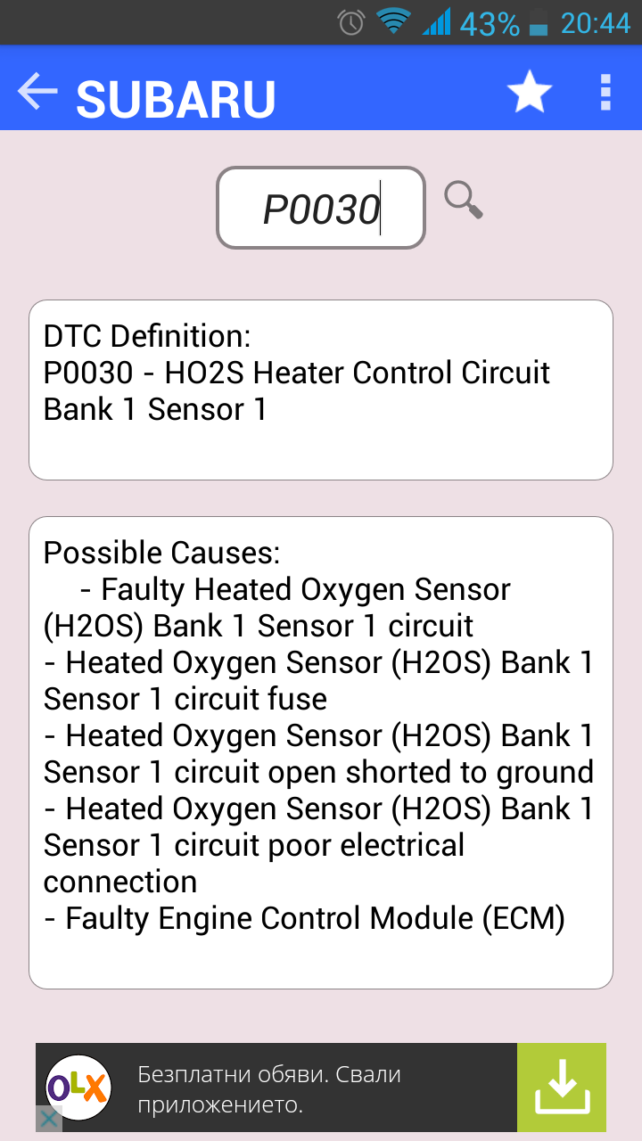

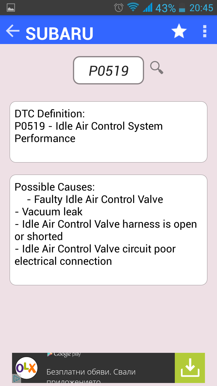

Колега, Forester2003 , каква точно ти беше грешката? На мен ми излизат две P0030 , P0519. Първата изглежда е ламбда сонда.

Vij tova ot telefona kato info
Screenshot_2015-07-16-20-45-35.png [ 90.52 KiB | Прегледано 1299 пъти ]
Screenshot_2015-07-16-20-44-47.png [ 124.54 KiB | Прегледано 1299 пъти ]

Благодаря, колега. Проучих ги грешките. 0030 може да е също причинена от бушон или слаба връзка. Трябва да се провери. А що се отнася до 0519, може да е от много неща: дросел, дебитомер, индикатор за свободна скорост и някакъв клапан за въздух (не зная как се превежда).

Въпросният клапан(idle air control valve) му викат моторче за празен ход, стъпков мотор и пр. Намира се непосредствено до дроселовата клапа. На шота горе пише, че може да е от хлабава букса или да е замърсен.

При мен на компютърна диагностика излезе, че имам само проблем с подгрев на ламбда сонда - P0030. Явно телефонната ОБД2 диагностика е само ориентировъчна, защото там ми излизаше и P0519.

След смяна с нова ламбда сонда отново светна P0519. Бях изчистил стъпковото моторчe / за празен ход (idle air control valve) доколкото мога без да разглобявам самото моторче. Казаха ми че явно е дало фира и трябва ново. Сложих втора употреба и му паля свещички да удържи. Ако някой реши да го разглобява и чисти, клапана трябва да се издърпа навън. Аз опитах с клещи с парцал и се получи, но леко се огъна. След това пластмасата в която влизаше беше спукана. След като се извади клапана няма много по-голям достъп и според мен няма смисъл. Спрей и какво се изчисти - това.
