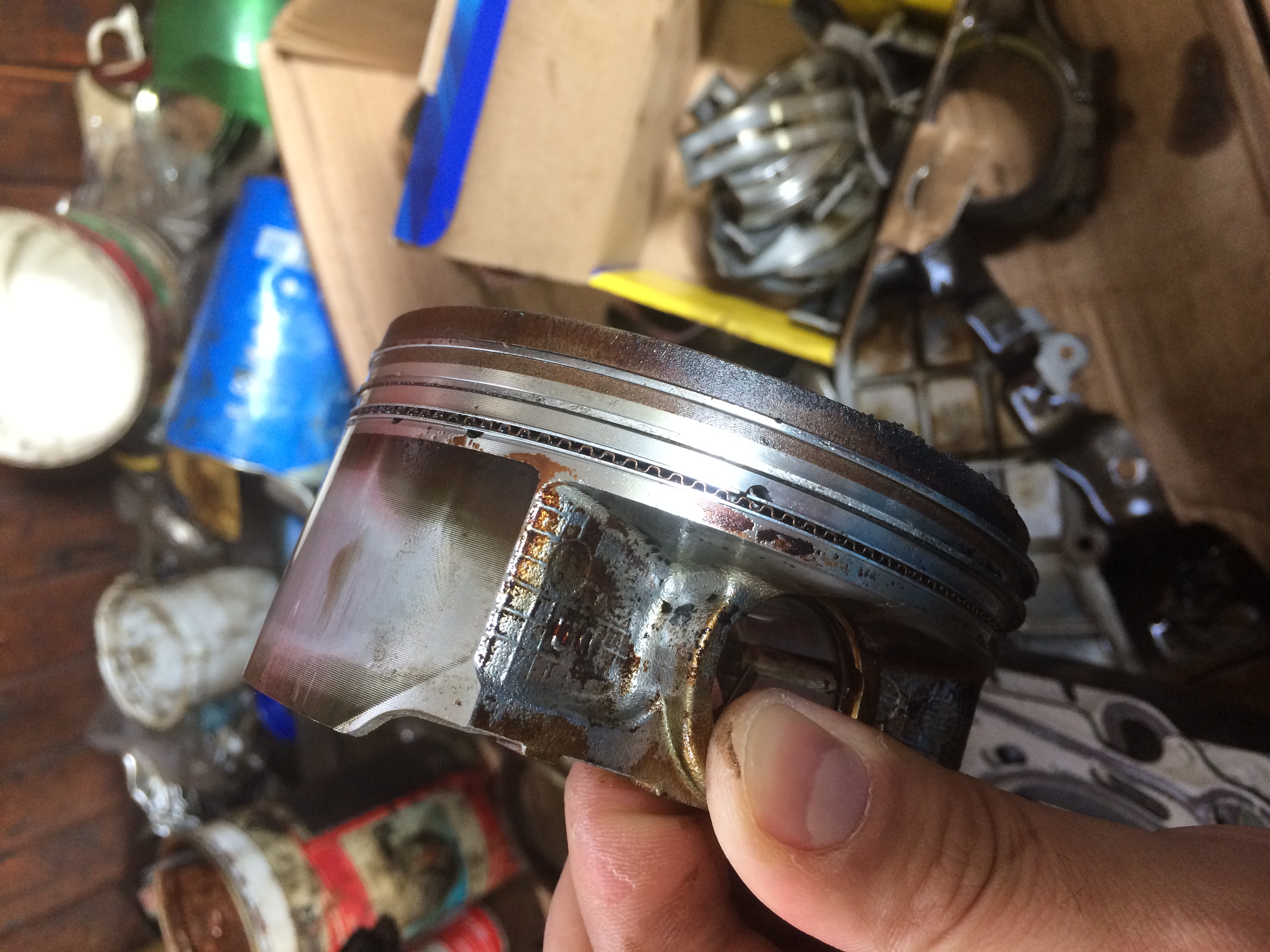

Разход на масло ( освен турбина и течове ) се формира основно през сегменти. С времето, ако смените на масло не са били навреме или е ползвано нисък клас масло, сегментите натрупват лепкав нагар, глеч, ( едно черно, лепкаво и много гъсто ), което не им позволява да уплътняват добре в цилиндъра и маслото преминава през тях и изгаря.
Ето ти снимка на спекли сегменти в бутало, заради тази глеч - сегмента почти не се подава от буталото, толкова е слепен. И въпреки 3 промивки ( едната от които беше над 8 часа ), пак не могат да се освободят сегментите.
IMG_2640.JPG [ 1.94 MiB | Прегледано 1374 пъти ]
При 2.0 мотора, обаче много хора са минали само с промивка ( която очевидно работи, не коментирам по каква причина, защото не знам каква е разликата в сегментите и буталата на 2.5 спрямо 2.0Т ), така че е добра идея да се пробва с промивка. Или ще се оправи харча на масло, или ще стане по-голям и съответно ремонта е неизбежен.
