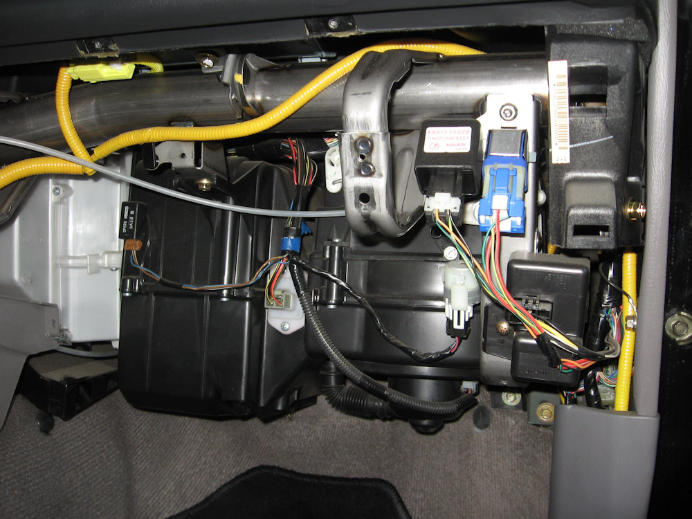

С Форестър 1999г (125 коня) съм. От известно време забелязах че ми се насъбират по таблото отгоре разни власинки и прах и стигнах и аз до мисълта за смяна на филтъра... Днес се позачетох и позанимавах - оказа се че (според manual-a) Air filtration system е option...

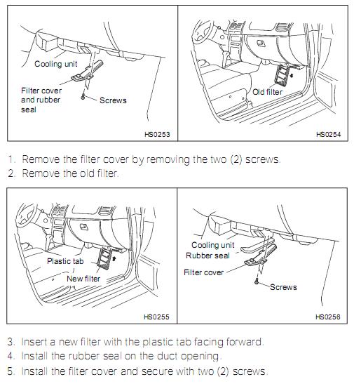

В книжката (т.е. pdf-a) е дадено това (първата картинка от долните):

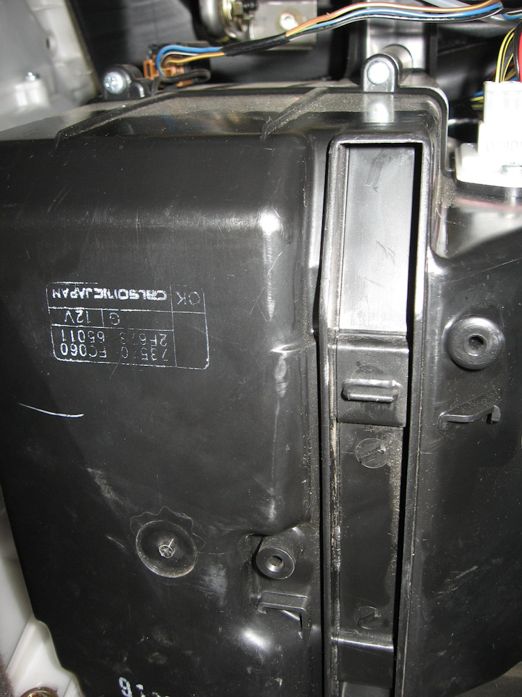

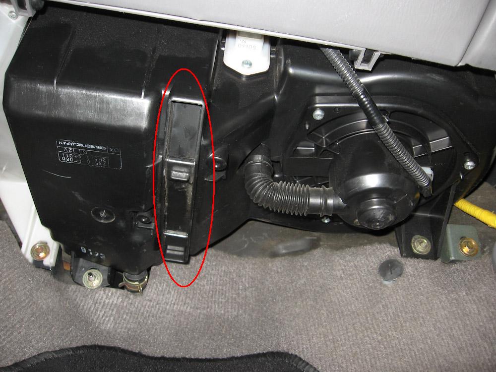

В случая при мене явно няма филтър и няма и как да се сложи защото мястото (под жабката, не зад нея) е "капсуловано". Както се вижда няма и никакви други филтри зад жабката...

Yco написа:
Трябва да имаш някаква възможност да отвориш долапа, може би отдолу - не знам снимките и схемата си противоречат?
Не, аз не мисля че си противоречат - по-скоро може да не става ясно заради различната ориентация.
Картинките са дадени фронтално, а първата и втората снимка са отдолу. Третата е фронтално.
