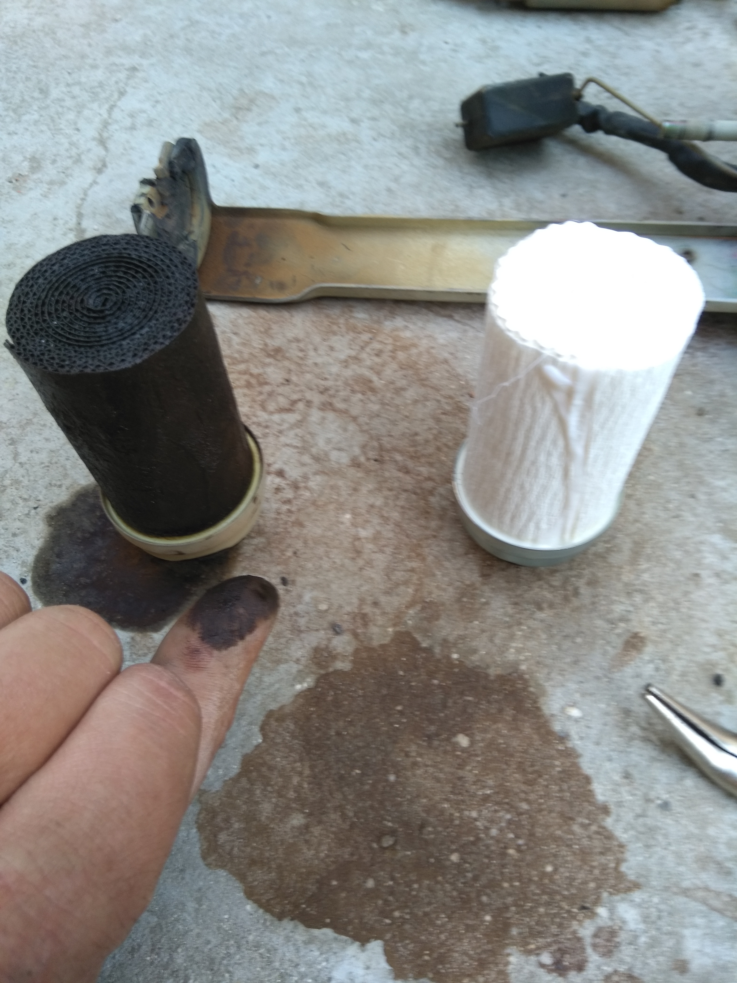

Двете сонда са сменени на по 30хил. са сменени са всички гарнитури по смукателната и изпускателната част на мотора даже и опръстените на инжекторите горивния филтър е при мен сега в неделя ще го сменя. За сега изключвам помпата и регулатора защото като я натискам върви доста добре за атмосферен бензин. Защо японците не са оставили вариант за измерване на налягането на бензина.

Колега не издържах току що приключих надявам се да съм решил проблема филтъра беше отврат някъква финна каша имаше по повърхността . След като го смених запалих двигателя след като включих на контакт за да покачи помпата гориво. Интересно притресе двигателя но поработи 10-15 секунди и заработи равномерно както си трябва форсирах го леко до 3000-3500 оборота и светна круиза чета и гледам 301 302 дали по късно напълни бенз до там. Сега почвам на бензин чис без добавки току напълнен и ще гледам какво ще последва.

Махни клемите на акумулатора за 10мин да нулираш и после карай само с бензин поне 200-300км, за да се изключат разни други фактори / смущения
