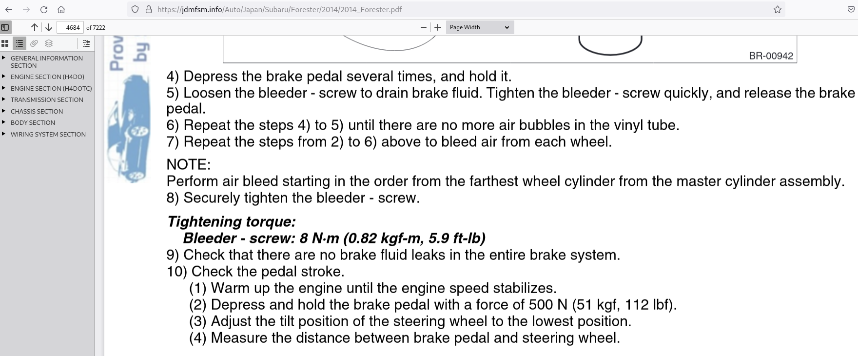

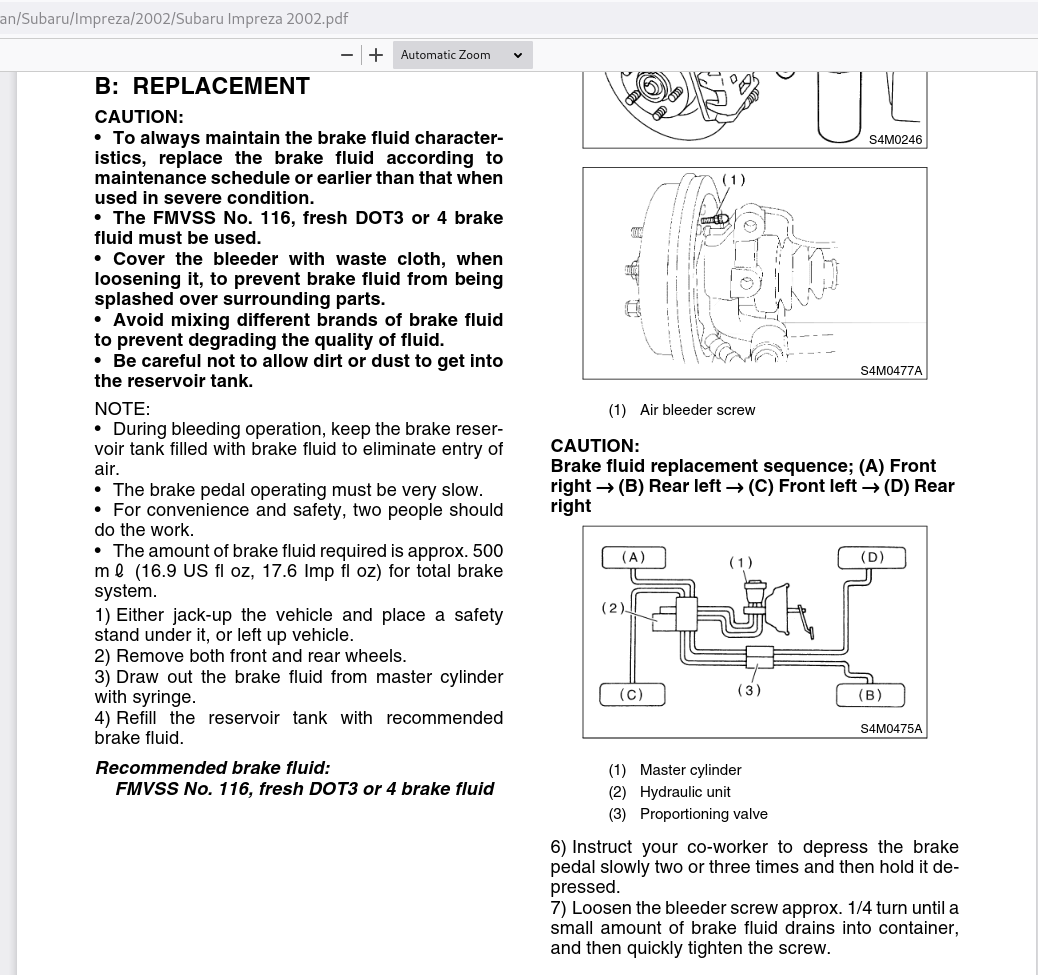

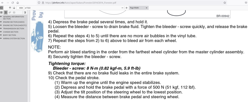

За процедурата - смяната на спирачната течност започва от предно дясно колело - на кръст - после задно ляво, предно ляво и завършва със задно дясно.
Поздрави
Пет Дек 10, 2021 7:02 am
Постове: 694
Рейтинг: 499
tst написа:
Привет,
Поздрави
Само да отметна, че тази процедура не важи за всички модели на Subaru и написаното от мен по-горе не важи за всё и вся. За това е небходимо да се консултираме със сервизното ръководство.
Като пример ще дам какво е отразено в ръководството за два различни модела на Субару
1. Impreza II
Коментар на файл: Impreza 2002
Screenshot from 2021-12-11 17-23-41.png [ 287.29 KiB | Прегледано 497 пъти ]
2. Forester SJ
Коментар на файл: Forester SJ
Screenshot from 2021-12-11 17-21-55.png [ 321.78 KiB | Прегледано 497 пъти ]
Както е видно за Impreza процедурата е както съм я описал в предишния пост, а за Forester e като се започне от най-отдалеченото колело.
(За Forester се говори за обезъздушаване, но по-горе при секцията за смяна пише да се следва тази процедура.)
Извода е, че трябва да се чете, така че моля да бъда извинен ако съм подвел някой с описаната прцедура.
Поздрави.
