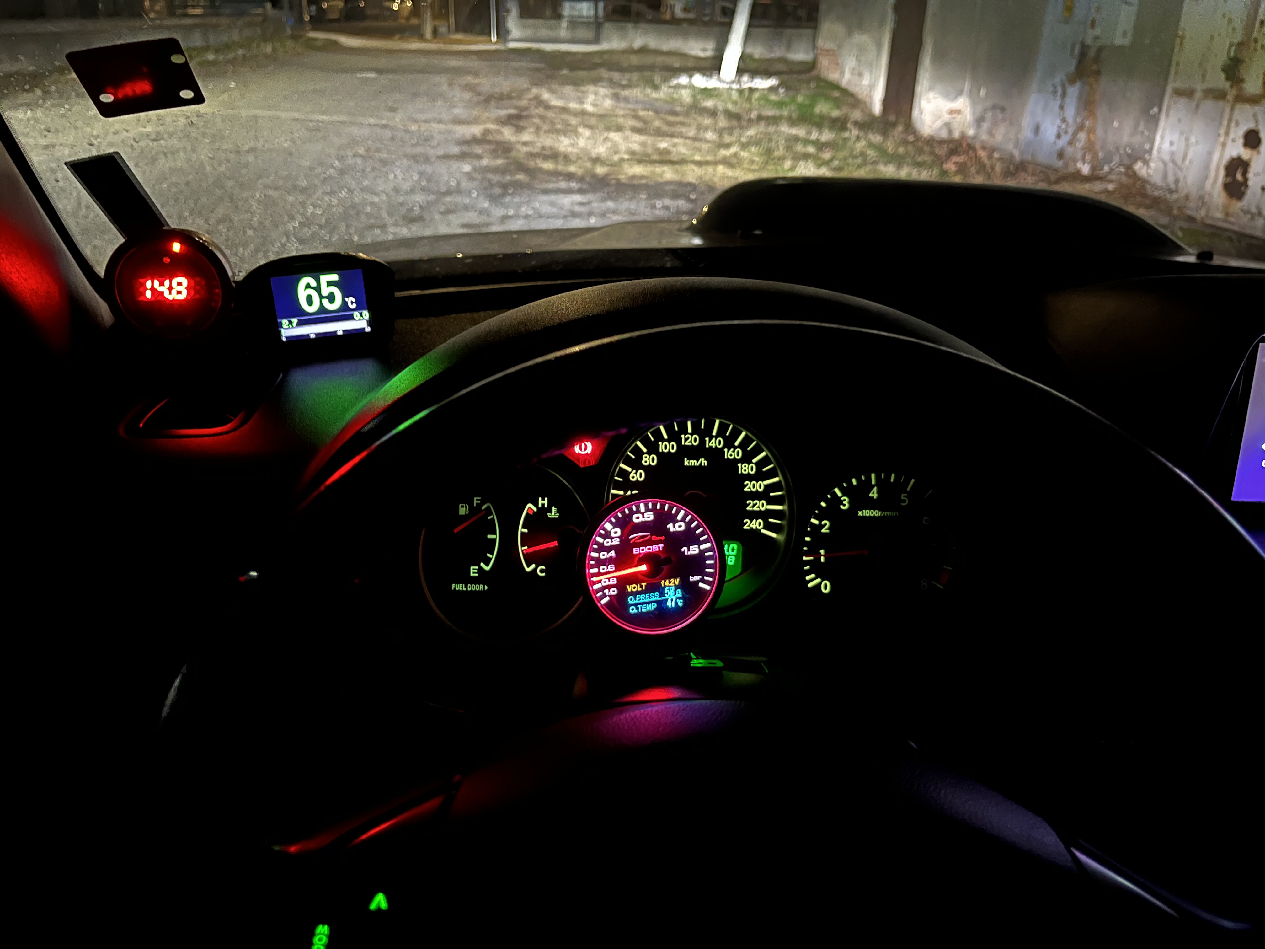

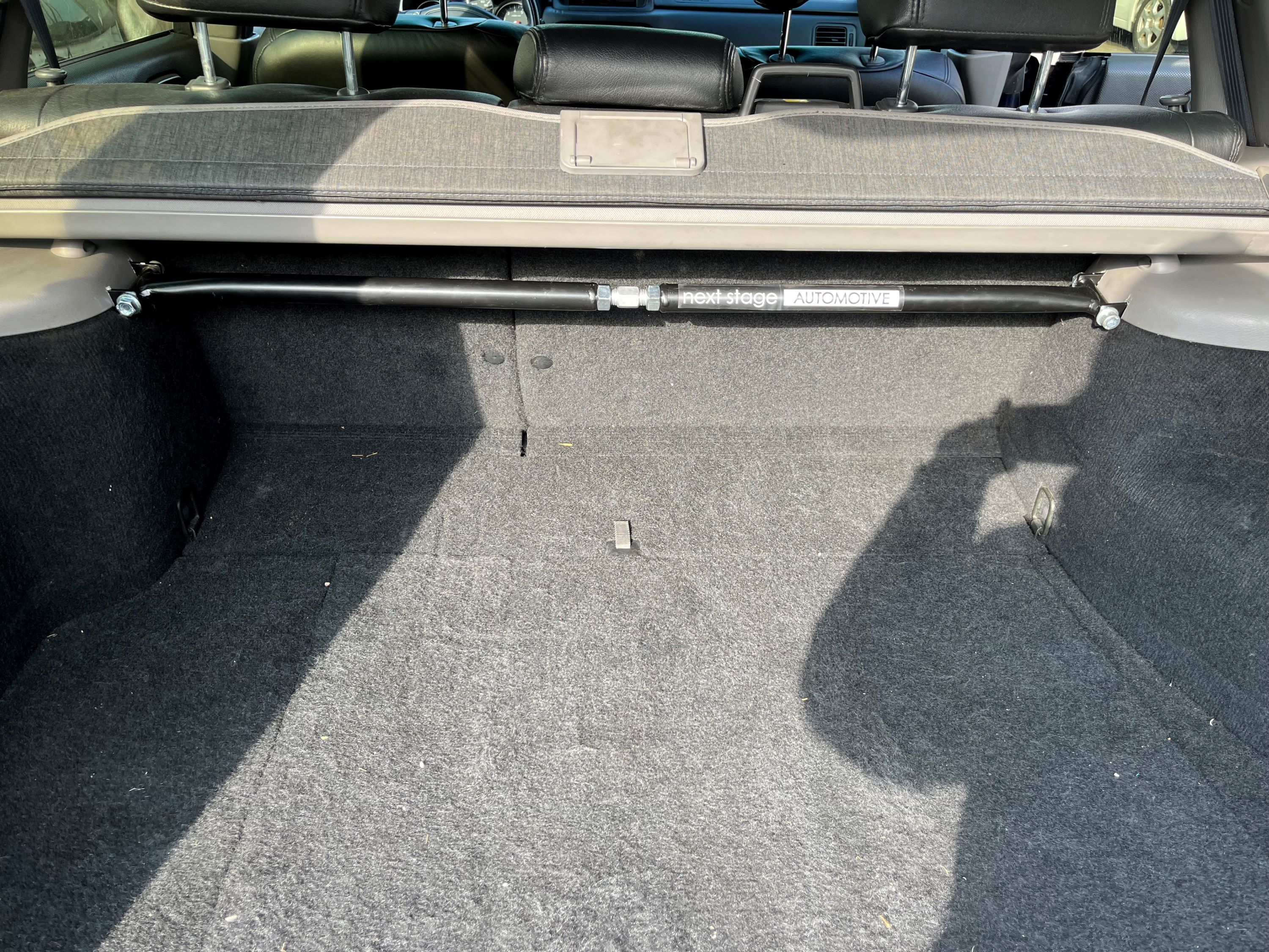

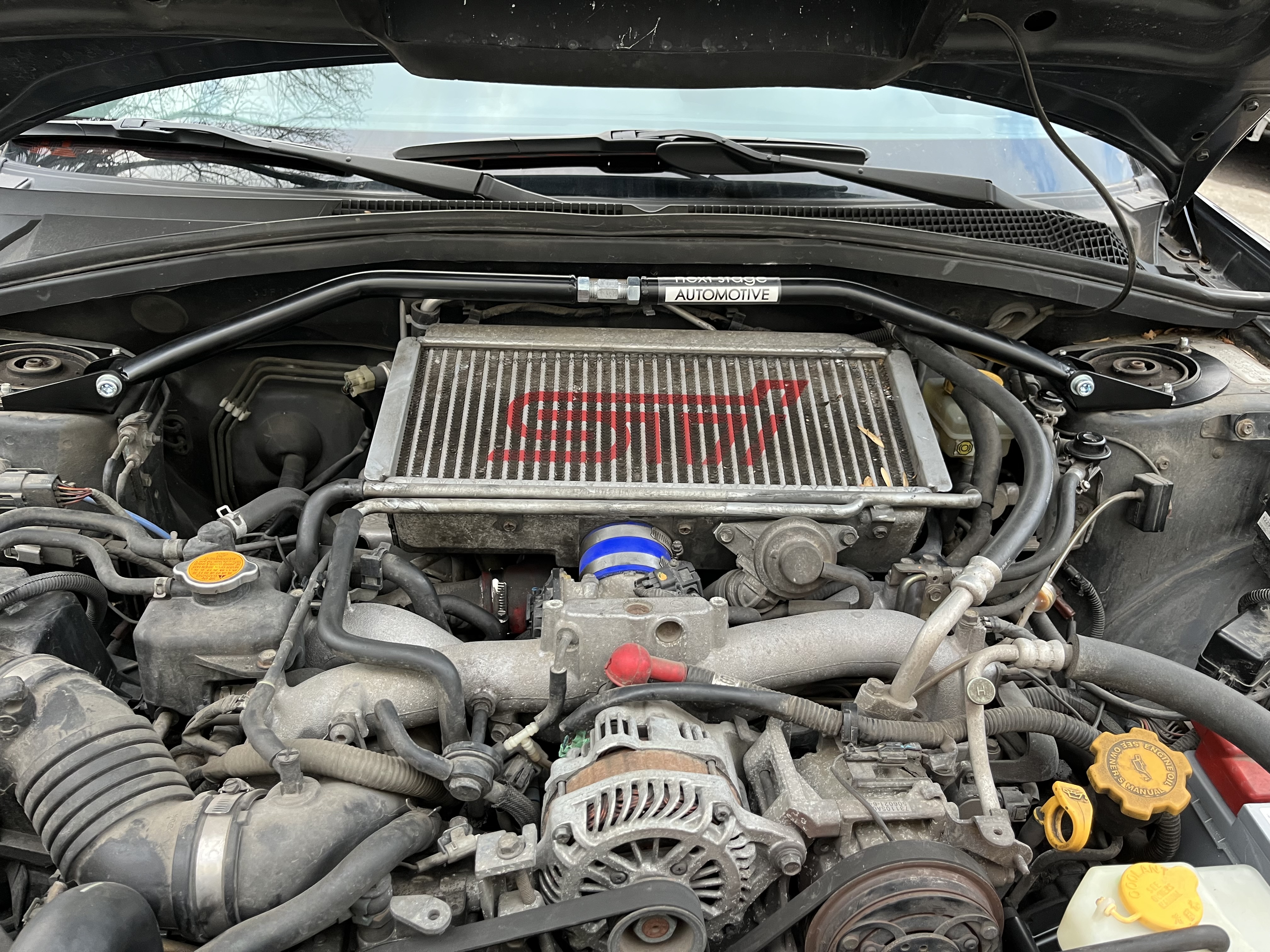

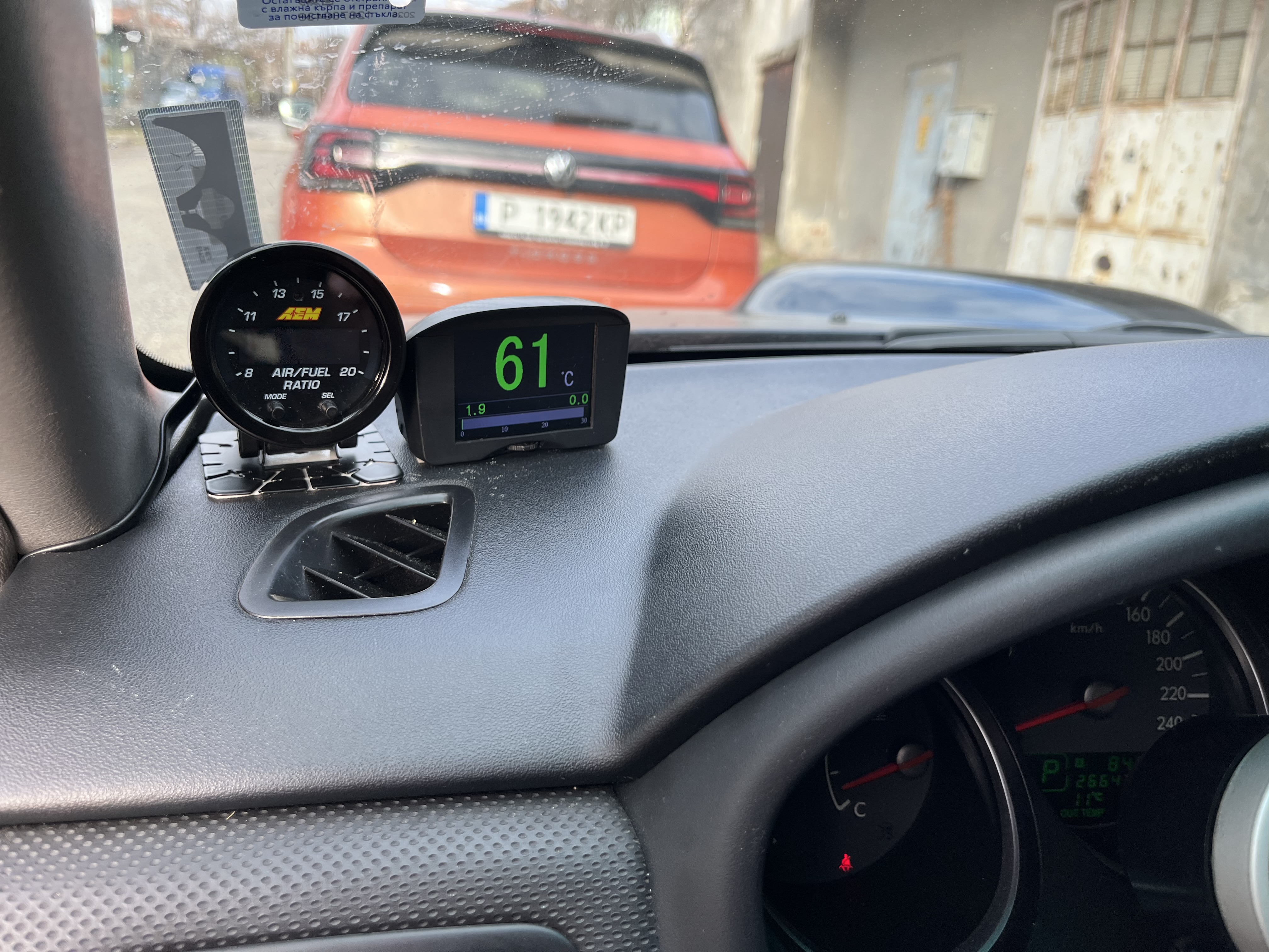

Вчера бях в сервиза на Павлин в Пловдив и вече имам малък ъпгрейд. :)
След насоките от Alxx и Vmax вече са монирани предна и задна разпънки направени от Next Stage Automotive а с помощта на Калин и широколентова сонда. Добавих също едно компютърче свързано към OBD буксата което ще ми показва температура на водата, разход на гориво и други 2 неща които още не съм решил какви да са понеже са ми малко неясни.
Два от проблемите които бях изброил в началото на темата също отпаднаха. Радиото което вкарваше фонов шум и всъщност изобщо не работеше ( аз слушам флашка и изобщо не го бях пробвал ), се оказа че не е свързано към антената и след като я свързах вече си работи.
А благодарение на Alxx и на angel_che вече и колана се прибира, смазах го със силиконов спрей както ме посъветваха.
Направих си и един козметичен бонус, сложих задна камера на парктроника и видеорегистратор с предна и задна камера. За всеки случай. :)
И от проблемите ми остана само дясното ( пасажерско ) огледало което е от десен волан и има голяма мъртва зона. Намерих от ляв волан от преди фейслифта каквито са мойте но вчера не успяха да ми го сменят понеже нито буксите нито стъклата съвпаднаха и си останах с това. Сега по съвет на Павлин ще търся направо двете предни огледала след фейслифта с прибиране и ще ги сменя и двете.
Обаче на връщане от Пловдив се разминах с един Subaru Forester STI и очите ми останаха, сега май ще си търся и такива брони. Лошо стана. :)
