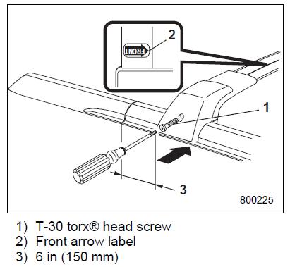

Здравей Sufo, на жълтия картон на опаковката на гредите пише "не повече от 90km/h". А за лепенето по-добре използвай течна стомана или нещо подобно аз съм с Bison metal. А за празното пространство на лапите някаква еластична гума, да го стегне яко. За поставянето 15 cm свободно място отзад и 15 cm отпред. :smt023

Това за разстоянието е ценно за мен - благодаря :smt023

Това за разстоянието наистина е важно. Само, че като реших да го спазя и изгубих повече от половин час, докато проумея, че кутията ми не може да легне на гредите по този начин. Тя си има профил на дъното, в който да легнат гредите, а с по 15 см отпред и отзад и идва длъжко. :-D
