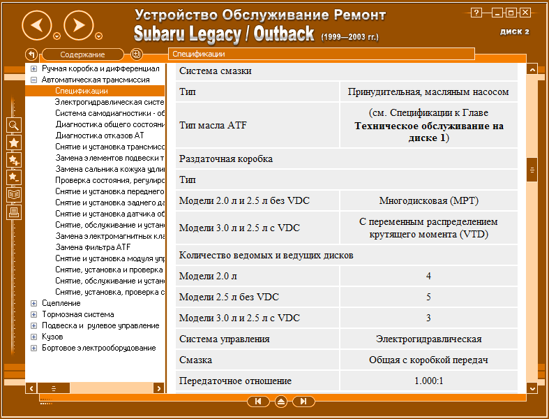

BrainStormeR написа:
Автоматика ти би трябвало да е със VTD (междуосов диф), multi plate clutch-а се слага само на 2.0 АТ без турбо.
От къде имаш тази информация? Аз за този модел вариант със среден диференциал не виждам в сервизната програма.
При колегата също няма такъв, но пък има заден LSD.

BAlexandrov написа:
LegacyAT.png [ 57.72 KiB | Прегледано 319 пъти ]
junior написа:
Това го каза колегата BrainStormeR, аз не знам какво значи, та камо ли да е моя информацията :). Той изрази такова мнение и аз попитах, какво би трябвало да означава. Значи ли че с бушонче не мога да изключа задното?
Да, така би трябвало да е. Сложи бушона и виж какво свети на таблото. При мен свети само "VDC OFF". Какво става като го сложа можеш да видиш в подписа ми. :-D Ако е с малкия двигател и/или без VDC трябва да светне и "VDC OFF", и "FWD".

Първо в тези руските има някой неточности. Друго - нещо бъркаш модела/раздела :smt129 Не говори наизуст.

Така мисля и аз, моето е 98' а ти показваш руски описания за 99'-03', още повече, че аз нямам такава лампа, имам само FWD, което не свети, когато сложа бушона би трябвало да светне, не съм го пробвал :)
