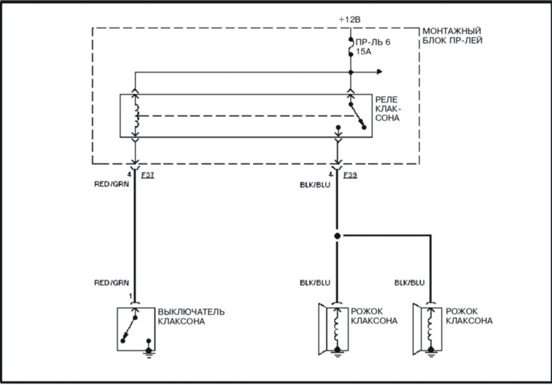

kl.jpg [ 89.25 KiB | Прегледано 687 пъти ]
Релето се управлява по '-', който подава '+' на свирките.Провери идва ли '-' на релето, когато клаксона е активиран от волана. Ако 'да' > дали излиза '+' от релето; ако 'не' > волана. Ако не се получи, откажи се, явно не е твоя работа :smt033 .
Успех!
Електроника
Нед Юли 10, 2011 8:04 pm
Постове: 382
Автомобил: 2006 Outback H6
Рейтинг: 324
ivalin написа:
И пак да попитам нали бутона на клаксона на кормилото подава (-) по оперативната верига да задейтва релето, което превърля (+) от едното краче на другото дето няма нищо, за да отиде на клаксона и варадааааа всички да бегат... А защо при махнато реле на две от крачетата има постоянно (+) Нали е необходим смо един т.е. на едно от крачетата и да се прехвъли на другото без нищо дето трябва да отиде на клаксона отпред? За какво е и от къде идва втория (+) Охохохох нямам думи имам чувството, че аз не съм добре, а не клаксона.... :( Да не би единия да е за оперативната верига, а другия за силовата, те. единия да задейства релето, а втория да се прехвърля от него след като се затвори или след като сработи релето към клаксона чрез едно от двете крачета дето няма нищо...?!
Точно така е, виж схемата, която ти е приложил колегата. Дадено е изключително просто.
