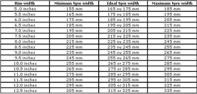

Направи справка в тая таблица
таблица за гуми и джанти.jpg [ 32.28 KiB | Прегледано 735 пъти ]

Гумите са ми по спецификации за фори - 205/70/R15.
По таблицата по-горе на rado25 излиза че за джанти с широчина 6.5 идеалната гума е 195 до 205. Което е екстра в моя случай.

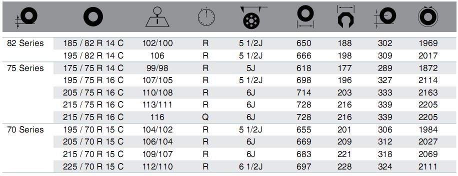

Само има малко разминаване с каталога на Bridgestone където го дават 6J за гума 205 - атачнатата картинка. Ама то явно няма да има идеално припокриване между данните от различни източници.
Атачвам и целия каталог на Bridgestone - може да е полезен.
Bridgestone Databook.rar [3.46 MiB]
26 пъти
Bridgestone Databook.JPG [ 61.56 KiB | Прегледано 690 пъти ]
