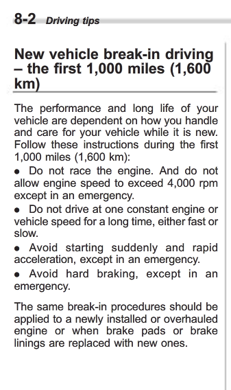

gogij написа:
...така и така я настъпвах до 4-5000 оборота. Вече ми е по-спокойно, след като знам, че така трябва да се разработва :beer: ....
За Аутбека в книжката му се предлага друго за разработката на мотора до 1600 км:
Driving tips.PNG [ 76 KiB | Прегледано 3217 пъти ]

PitM написа:
Всичките пишат подобни безумия в книжките си в секция разработване. Игнорирай ги, ако искаш да ти е правилно разработен мотора. Единствената вярна точка е тази, в която се казва, че моторът не трябва да се поддържа в едни постоянни обороти, а трябва да има ускорение следвано от моторна спирачка. Taipan го е написал по-горе. Първите 30-на км и 15 мин са му най-важни. След това каквото и да го правиш, вече е късно.
:beer:

Някак си не мога да се съглася!
Съвсем ясно е защо препоръчват да не стоиш дълго на определена скорост, и това предимно засяга трансмисията, а не двигателя. Това обаче го узнава собственика (ползвател/потребител), който се интересува повече от стандартното. Несъгласието ми е принципно, че по правило всичко или повечето официално написано от производителя е заблуждаващо, комерсиално или неточно. А ние трябва задължително да го опровергаем или да го премислим през призмата на световната конспирация (прецакват ни отново поради техните интереси)! ;)

GT-R се разработва до 3000 км при определен режим и той определено не е форумния drive it like you stole it...не знам заради мотора ли е или драйвтрена...факт е, че въпреки всичките твърдения, масово автомобилните марки препоръчват повече жалене в началото....

@PitM
Колега, никаква конспирация няма тук. Има елементарни, икономически принципи. Производителите не искат ти да караш новата си кола безпроблемно 20 години, а максимум 2-3. Не е в техен интерес, защото ще фалират брутално... И ти да си на тяхно място, и ти ще процедираш така - проста икономика, нищо повече. Защото ти трябва да оставиш пари за резервни части (добре планирано инженерно кои по-точно) и след няколко години - да си купиш новия модел. Нищо конспиративно няма в това. Прецизното "планирано остаряване" позволява на производителя да планира своя бизнес. As simple as that. Не е свързано само с автомобилната индустрия.
Ето нещо специално по темата с разработването:
Цитат:
" There are a lot of myths about engines...
easy break-in is one of the biggest "
Jerry Motoman-Palladino
Цитат:
What's The Best Way To Break-In A New Engine ??
The Short Answer: Run it Hard !
Why ??
Nowadays, the piston ring seal is really what the break in process is all about. Contrary to popular belief, piston rings don't seal the combustion pressure by spring tension. Ring tension is necessary only to "scrape" the oil to prevent it from entering the combustion chamber.
If you think about it, the ring exerts maybe 5-10 lbs of spring tension against the cylinder wall ...
How can such a small amount of spring tension seal against thousands of
PSI (Pounds Per Square Inch) of combustion pressure ??
Of course it can't.
Ето ви едно добре структурирано четиво, където има много отговори на въпроси с разработването. Има милиони такива материали в Интернет, стига на човек да му се чете. И те не са писани от производител, а от най-доказаните имена в индустрията и моторните спортове. Прочетете го, има доста интересни неща в него.
http://www.mototuneusa.com/break_in_secrets.htm
@Bubaru - относно GT-R - там нещата са по-специални, там първо има "студена" разработка, след това моторът се пуска на стенд за 10 мин, където не случайно има цикли 3-6 рпм, с 80% натоварване, заложено от стенда. А преди да излезе от завода, колата минава 20-30 км на писта, където се следва специална процедура заради драйвтрейна. Питал съм доказани хора в чужбина специално за ролята на тези процедури при спортните автомобили и хората казаха, че това се прави предимно, за да се депозират anti-wear компонентите по чисто новите трансмисия, дифове и прочее, което отнема повече време, отколкото в мотора, предимно заради по-ниската работна температура на тези агрегати и флуиди.
П.С. Drive it like you stole it съвсем не е само "форумна приумица" на нашия форум, а на повечето доказани performance workshops.
Разбира се, всеки си е собственик на двигателя и си носи отговорността да го разработва както реши, че е най-добре/правилно. Често, обаче, точно разработването е една от най-съществените причини да има еднакви автомобили, един и същи модел, с еднакви двигатели, но с доста различна производителност.
:beer:

PitM написа:
Получих ръководство за употреба на колата, но на немски език. :(
Вече съм на малко над 400км. изминати и съм я вкарвал в интервала 4000-5000 оборота поне трийсетина пъти, а над 5000 оборота няколко пъти. Просто тогава идва удоволствието от тези 240коня, доускорението е зверско.
Надявам се не съм и навредил, вярно ими различни мнения за това в нета.

Подкрепям Алекс, докато се включа той е отговорил по темите.
PitM, аз съм тотално вманиачен на тема поддръжка на двигател и преди да разработя на два пъти новите турбо боксьори изчетох всичко по темата как при по-голямо натоварване първите километри seal-вали по-добре сегментите, отделно снимки на бутала разработени различно, разлики в разход на масло, дино графики(винаги в полза на хард подхода) и т.н. По едно време се оказа едва ли не, че само аз не съм го знаел в тия среди. Иначе не ми беше хич лесно - сърцето ми се късаше :D Резултатът - 50 000 км на около 400 к.с. на вала не съм доливал масло, дори след като сменихме скоро дефектирал син филтър и изтекоха 200, 300 грама - седи си около макса.
