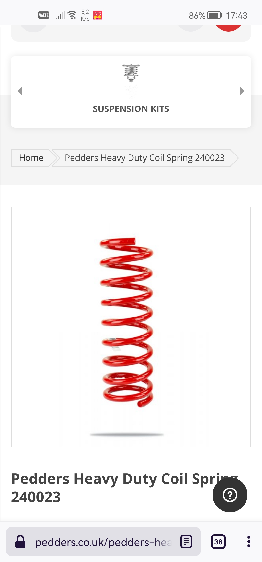

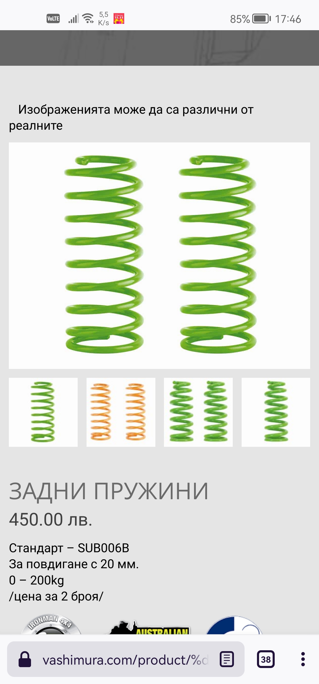

Някой случайно да знае с каква дебелина на материала са усилените задни пружини на педерс, по точно тези, а кои са по-добрият вариант на педерс или на яйронмен (някъде намерих пише, че са 13.5мм)
