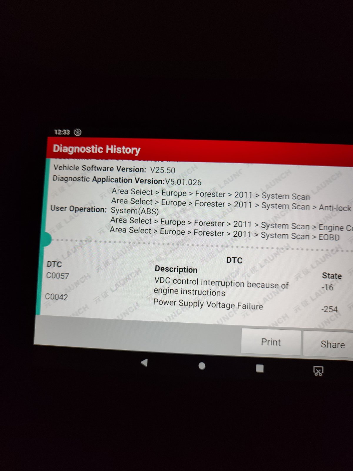

Пробвах този метод с четирите стъпки и нищо не излиза. Правя всичко както е дадено, но не изписва нищо.
Тази вечер ходих в един сервиз за диагностика. Единствената записана грешка е 0316_а5fc. :-? Освен това момчето забеляза, че е отчетено отклонение на волана -2, според него може датчикът да не е обучен и при дълъг път да се получава тази грешка и да светват тези чекове. След седмица или две като е свободен ще излезем да я покараме и да вземе живи данни да се провери дали е това, а ако и тая грешка излезе да я хване на място. Защото вчера тези чекове светеха щ, но тази сутрин вече ги нямаше и може би грешката се е изтрила, знам ли....

Колега купи си един елм327 - струва по-малко от две кутии цигари, и с него ще можеш да си четеш мотора като хората след като си инсталираш нещо от сорта на торк, или кар доктор на телефона. Може да следиш живи данни, и да си правиш и логове. Ако не разбираш какво да гледаш - гледай си шорт и лонг тримовете. Тука има достатъчно грамотни колеги, ако пуснеш един лог да ти кажат със сигурност къде е проблема. Аз преди да си монтирам датчиците ползвах телефона нонстоп за да следя температури на охлаждането - на тая ламба дето са я турили от субару(аз да им го туря...) и нямам ама хич никакво доверие - ако имаше поне една нормална стрелка, човек може да се ориентира каква е хавата по движението и. Почти мога да заложа ляво м"до че проблема не ти е от сондата, ами е от газовата - при ненастроена газова, особено на дълъг път ще ти дава грешка за бедна смес, особено често става при "равна газ".Вземи си провери и нивото на антифриза, и дали мотора ти е обезвъздушен правилно, че от там също може да имаш ядове.

Здравейте. Благодаря за насоките. Аз също съм на 99% сигурен, че е от газовата. Ходих да я настройват, по-добре върви, но все още се усеща, че проблемът не е отстранен и грешката излиза. Оня ден се появи може би километър след като се качих на магистрала и вдигнах над 100-110 км/ч. Е това излиза като записани грешки в момента - аз честно казано, не разбрах какво точно значат. Но явно ще търся друг газаджия да се пробва.
