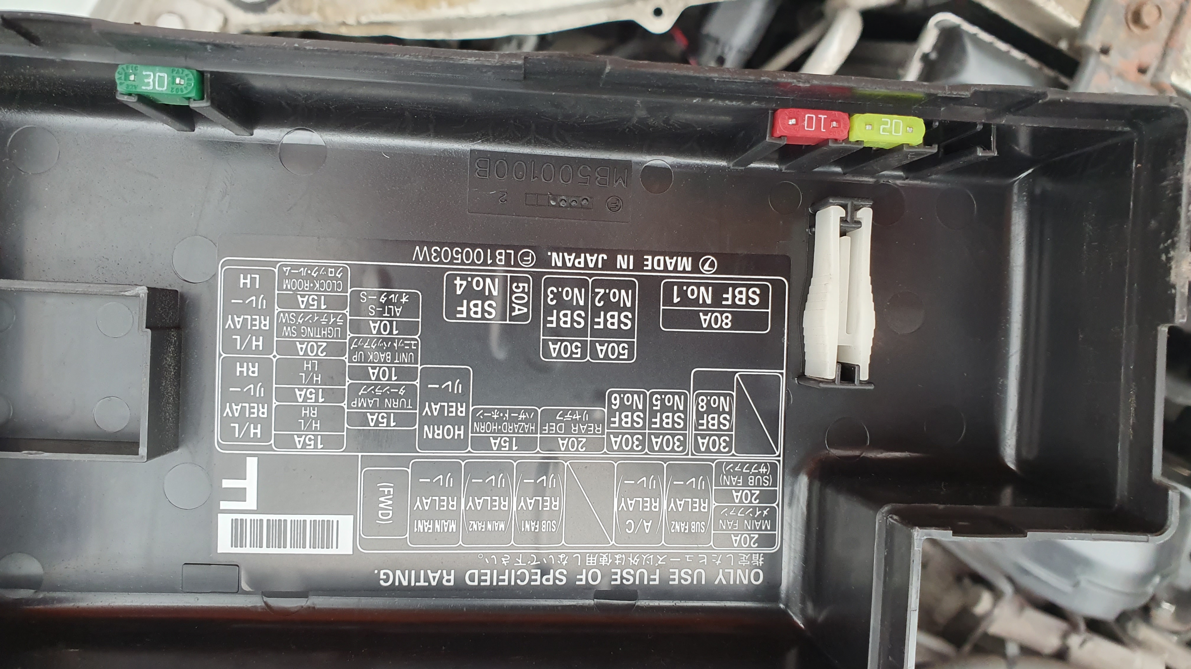

Колеги,махнах буксата от към бендикса и подадох директно към акуто и стартера върти яко,Сега или е ключ или някое реле? Търсих за релето но нищо ни намерих
20191206_121235.jpg [ 2.06 MiB | Прегледано 240 пъти ]
Пет Дек 06, 2019 1:31 pm
Постове: 176
Skype: slav_ckc
Телефон: 08889566нулашест
Рейтинг: 122
Провери ли включвателя (малкия цилиндър отгоре). Много често той прави проблем
