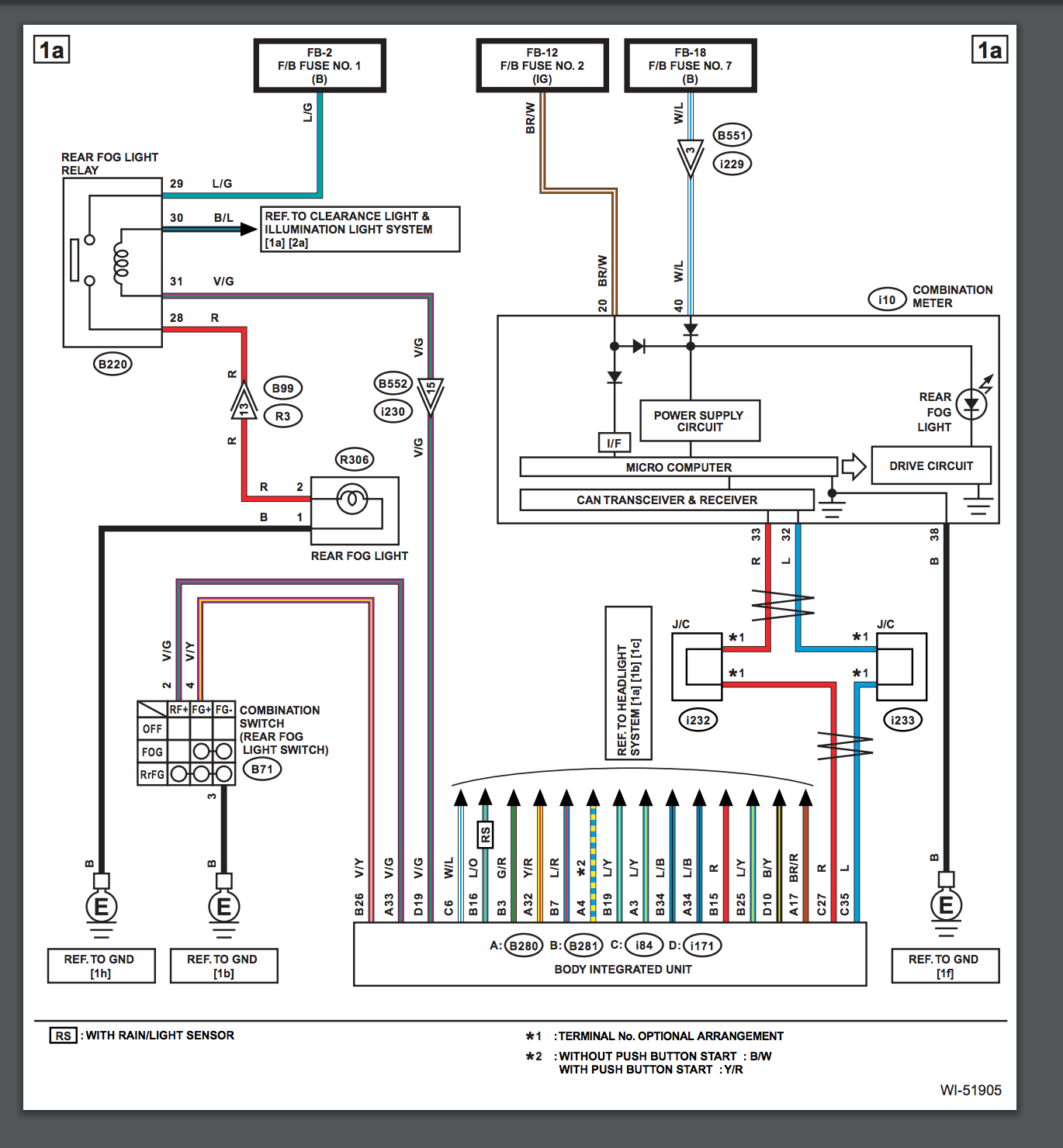

Явно има компютър, който управлява релето, което се оказа обикновено реле.
Rear Fog Light.png [ 297.35 KiB | Прегледано 1690 пъти ]
Rear 1.png [ 71.82 KiB | Прегледано 1690 пъти ]
Rear 2.png [ 88.91 KiB | Прегледано 1690 пъти ]

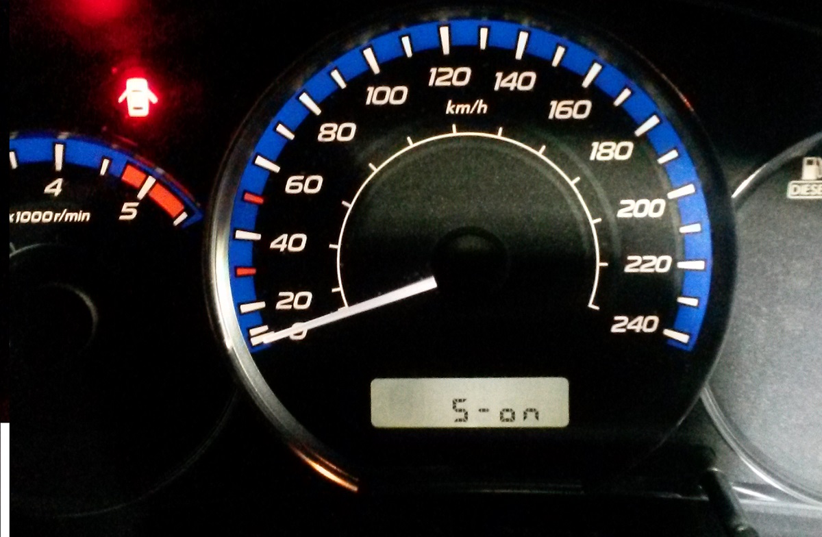

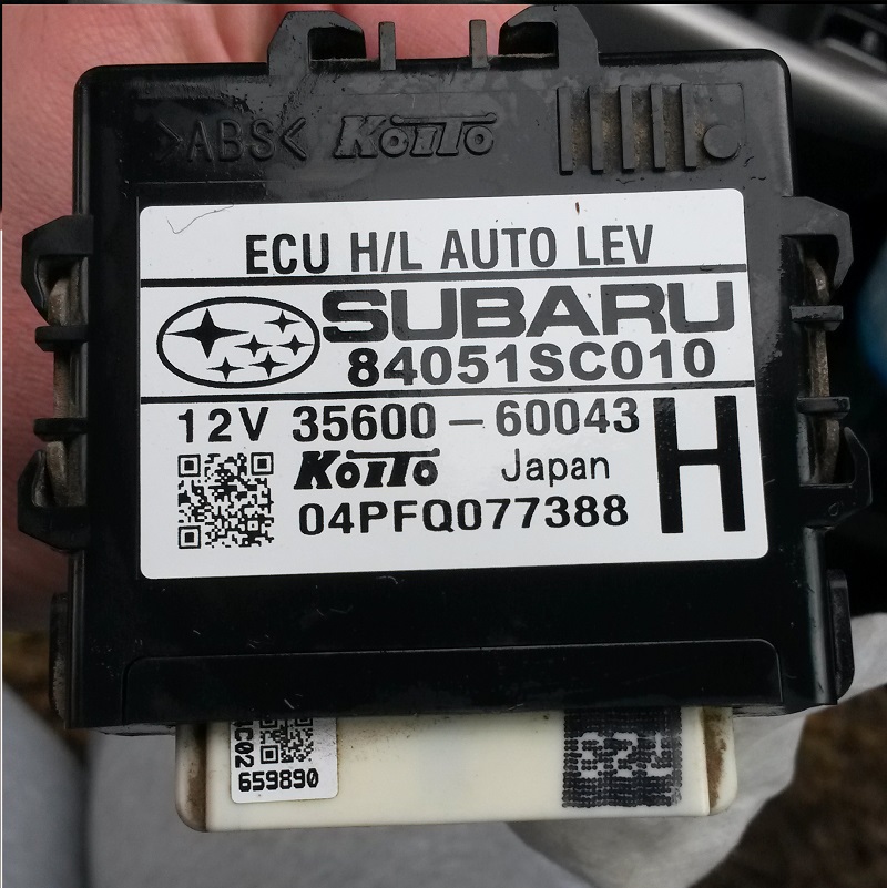

Колеги - светнаха ми едновременно ESP-то и Hill holder-а, като системите наистина не работят. Разкачах клемата на акумулатора, търсих грешки с torque pro и нищо. Проверих всички бушони да няма някой изгорял, като не намерих такън, но в резултат изгубих почти всички контролни лампи на таблото при контакт, включително оборотомера при запален автомобил. Пак гледах бушоните да не съм изгорил някой, но не - всички са здрави. Освен да съм прецакал някое реле като съм ги вадил и слагал. Някакви идеа?
Нед Фев 10, 2019 4:30 pm
Постове: 346
Автомобил: FORESTER SH 2.0 D
Телефон: нула893/624083
Рейтинг: 302
Круиза свети ли? И работи ли? Лампата за ДПФ-а светвала ли е скоро? Вероятен проблем с ДПФ-а може да имаш.
В авариен режим си, със сигурност и турбото не работи, аварийният режим го изключва. Отивай на диагностика в някой от "белите" сервизи, torque нищо не показва, от опит знам... :(
Нед Фев 10, 2019 11:39 pm
Постове: 1076
Skype: nikentce
Телефон: 08осем20четири6044
Рейтинг: 577
dendim написа:
Не съм в авариен режим. Не са светвали круиз и dpf. Dpf-a си е екстра - 45% пълен. Подозирам, че не съм взел подходящ контактен спрей и може да съм окъсил нещо по BIU модула, като търсех проблема със задната светлина за мъгла. Това нещо диагностика дали ще го хване?

Май всъщност не съм бъзикал BIU, ами модул дето в интернет излиза като модул за автоматичното регулиране на фаровете:
20190202_150828.jpg [ 201.83 KiB | Прегледано 1425 пъти ]
Другото ново, което хванах е, че при натискане на лостчето на километража - подсветката се включва за кратко и след километража изписва някакъв код, което може би е възникналата грешка ( 5-on ), но не мога да намеря инфо за нея:
20190210_200601.jpg [ 213.39 KiB | Прегледано 1425 пъти ]
