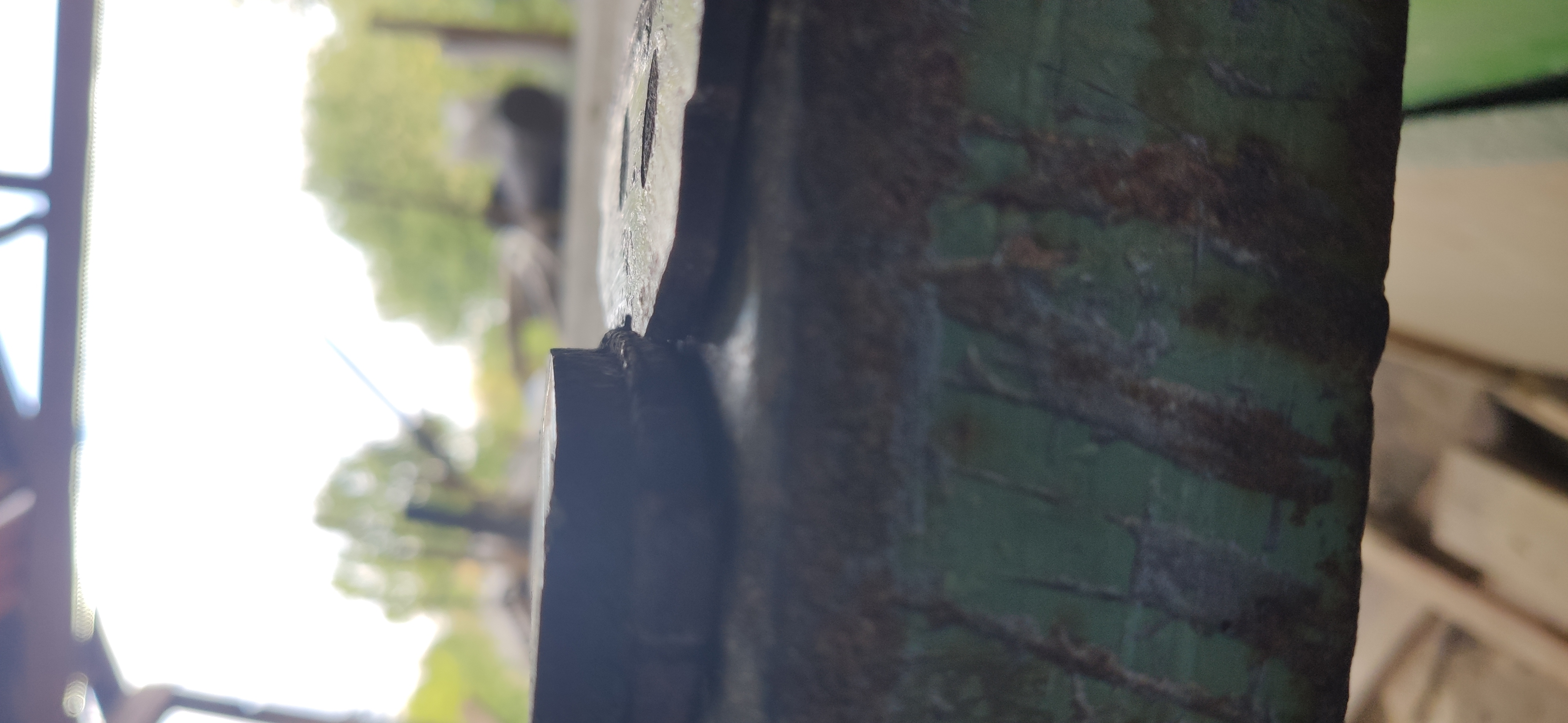

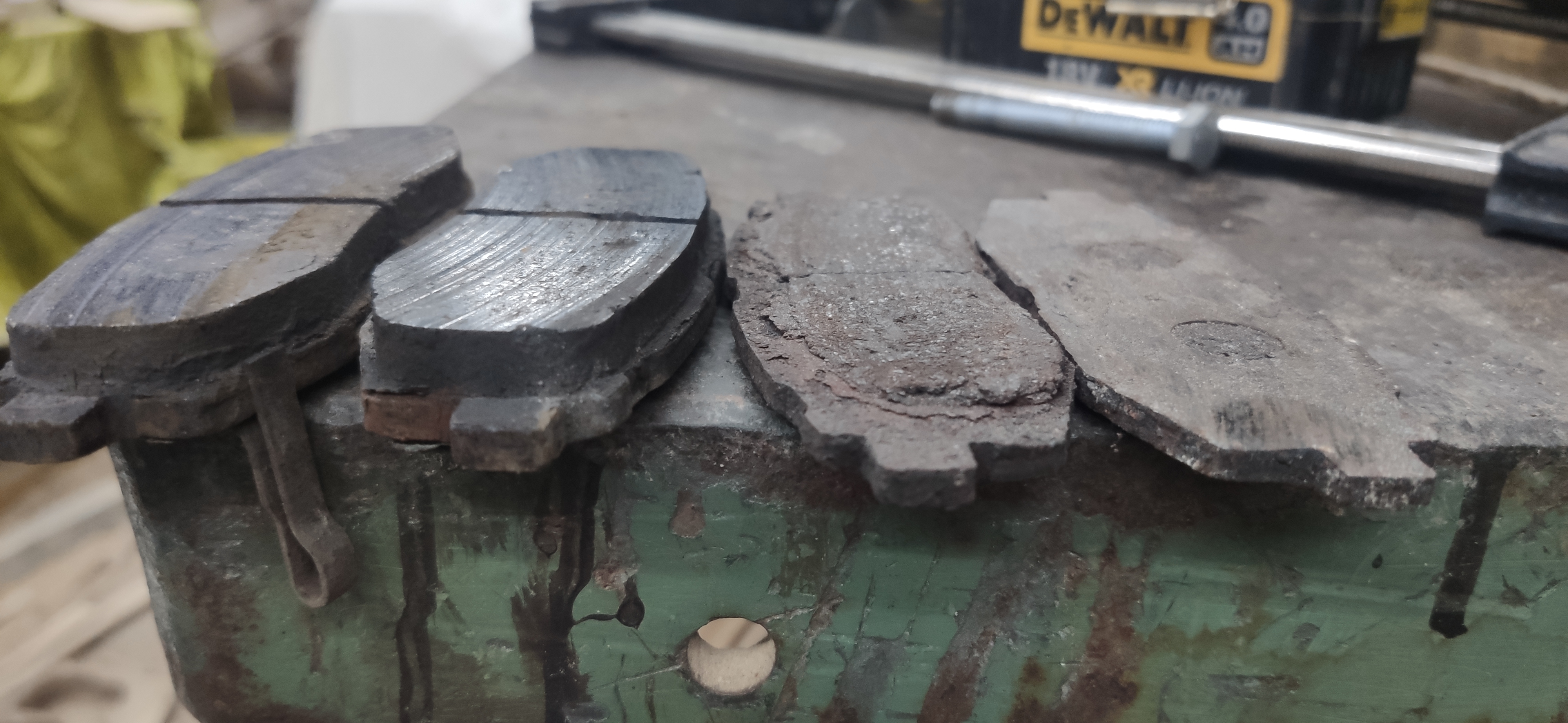

Прилагам и снимка на старите накладки, който не вярва, че има проблем. Едната е на лявото колело, другата на дясното. На 5 години/70к км са накладките.

Предполагам износената накладка е откъм буталото?

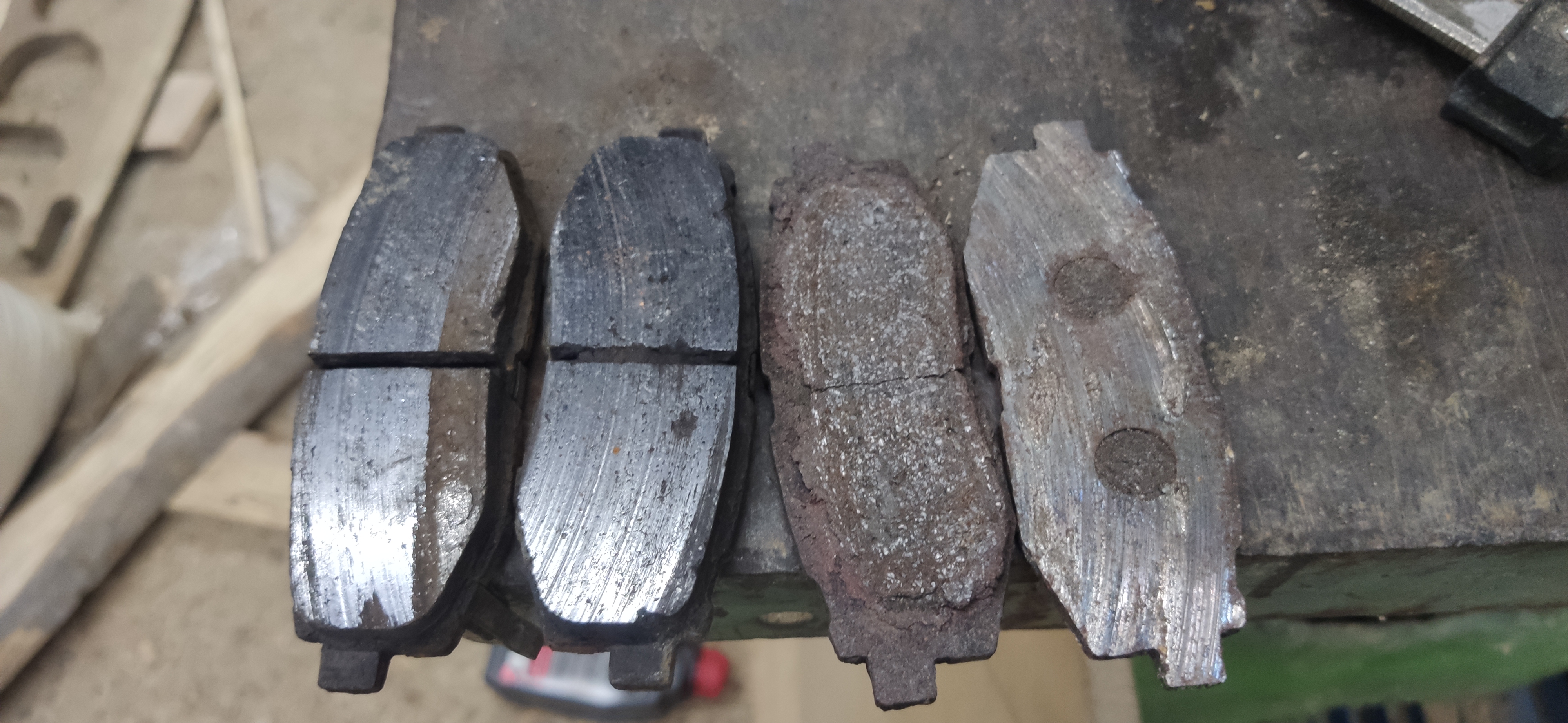

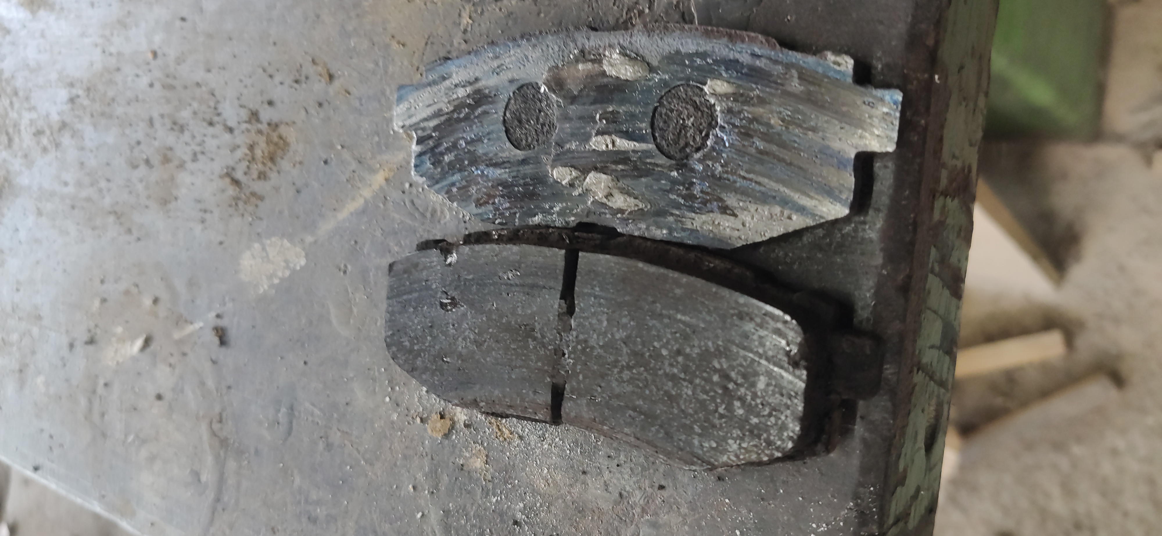

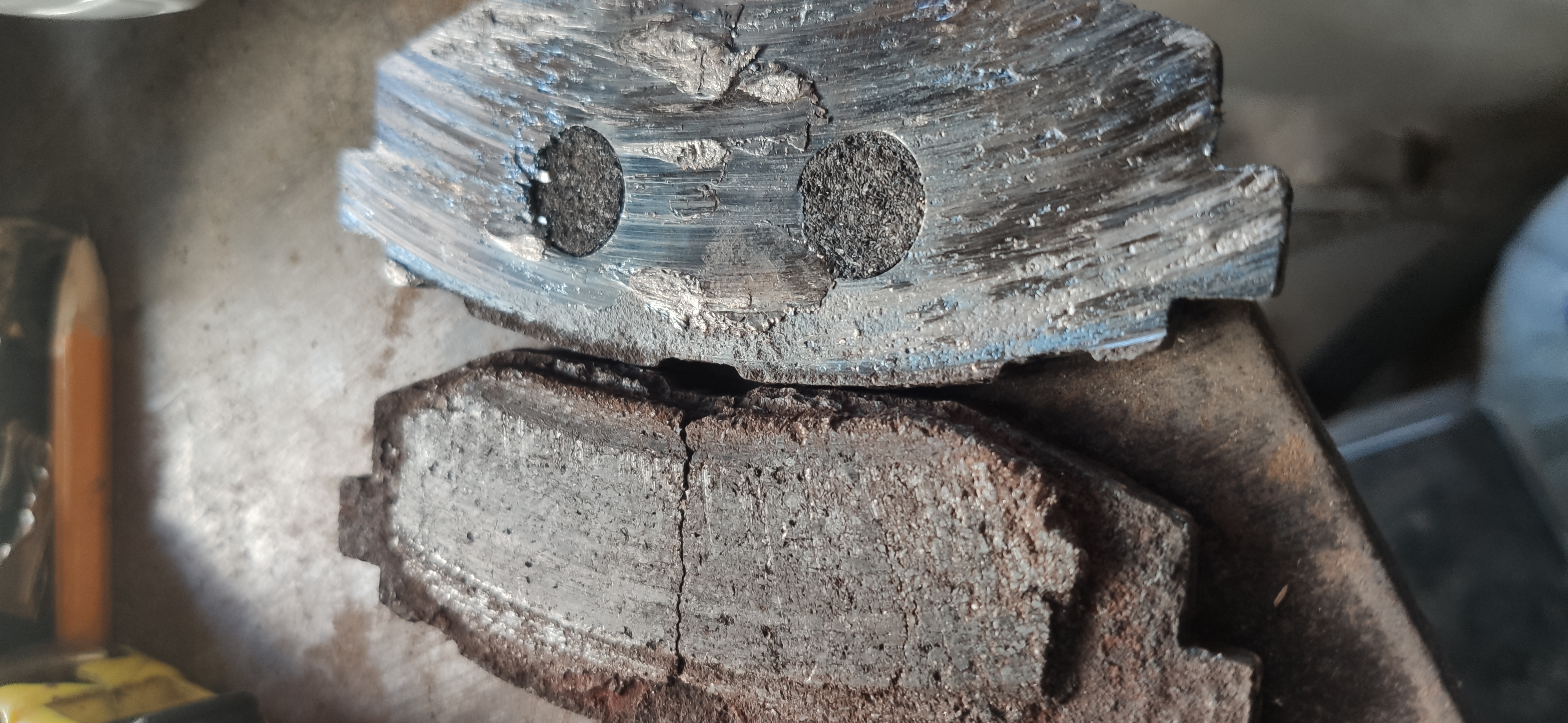

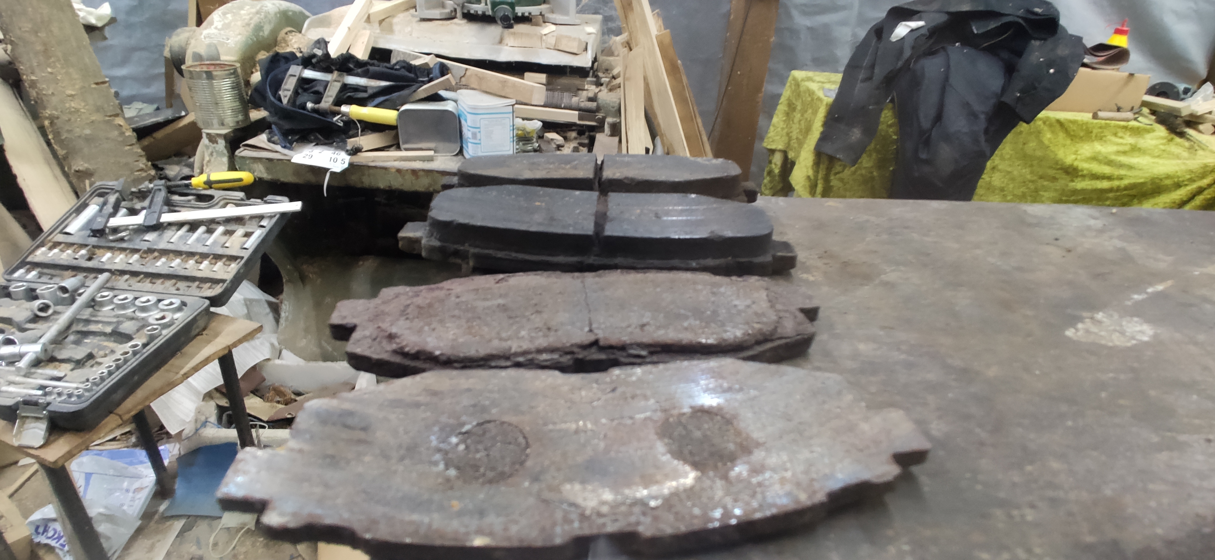

Износената е от лявото колело. А въпросът дали е откъм буталото или не, прикачвам повече снимки на всички накладки от задните колелета, и да - по-износената е откъм буталото

Проблем има. Такова износване е характерно при липса на движение на супорта. Т.е. работи само накладката директно задвижвана от буталото. Ако разбирам правилно вие сте карали накладката на задно ляво до метал. Освен това не виждам никаква смазка по чоповете(или се измила отдавна). Това в комбинация с трудно подвижен супорт води до постоянен контакт, оттам триене.
Все пак след ремонта не мисля, че проблема е в накладките. Ако накладките са смазани добре и супорта се движи свободно единствената причина за леко греене е лагер на главината.
