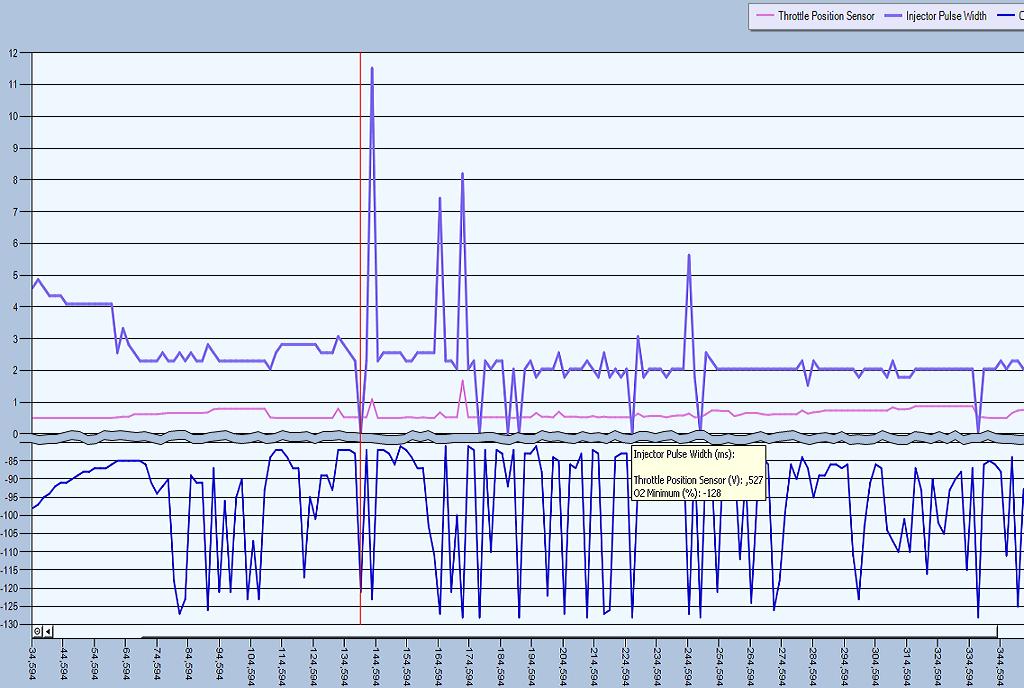

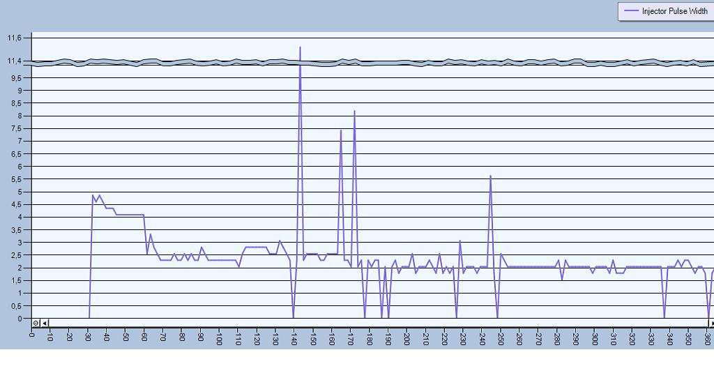

Хайде малко да раздвижим темата, някой намерил ли е решение на традиционния проблем с придърпването, че вече не знам какво да гледам и какво да сменям. До тук в графа 'разходи' са свещи , кабели и нок сензор- всичко ново а проблемът си остава. Кабелите са някакви италиански и съпротивлението им е различно от оригиналните- около 3.4 ком. на италианските а на оригиналните към 12 ком. Имах съмнения към TPS сензора, че при диагностиката като прегледах графиките на няколко места при рязко подаване на газ, сензорът отчита 0.5 волта или затворена клапа но не знам при тази рязка динамика дали са се записали правилно данните, че на монитора се опресняваха през около 2 секунди. Затова днес свалих сензора и го включих на осцилоскоп-всичко си е наред при рязко и при плавно завъртане напрежението се променяше коректно без прекъсвания, и според мен датчика си е добре. Другото което забелязах при диагностиката е, че в определени моменти дължина на импулса на инжекторите е 0 и не знам това дали е коректно. Давайте съвети, ето и една графика за размисъл;
Skan1.JPG [ 81.97 KiB | Прегледано 925 пъти ]

OFFROADER написа:

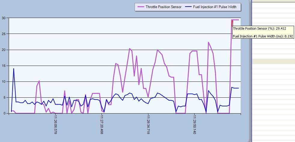

В каква ситуация е правена тази графика? Мисля, че е важно да се знае, защото може да даде насока на дискусията.

jafaar написа:
Конкретната графика е от тест на място, защото мисля че така най-точно може да се съпоставят оборотите спрямо TPS сензора и инерционният момент на двигателя е по-малък. С две думи когато върнеш педалът на газта до край напрежението на TPS сензора спада рязко а оборотите на двигателя постепенно и затова според мен е възможно сензорът да показва затворена клапа а оборотите да не са минималните. Правих и тест във движение и мога да пусна и други графики.

Този тест съм го правил точно по този начин с плавно и с рязко подаване на газ за да се опитам да разбера при кой режим TPS не показва коректно.
Ето и графиката с инжекторите, TPS и сондата само, че не знам тези проценти на сондата как се тълкуват. Както се вижда от графиката, когато инжекторите нямат импулс TPS показва, че клапата е затворена, тоест празен ход.
Skan2.JPG [ 120.46 KiB | Прегледано 856 пъти ]

Отдолу скалата в секунди ли е? Ако е така има нещо тотално сбъркано при всички данни, само TPS-a се доближава до нормални стойности. Но не мога да ги сравня в момента с моите данни, че съм извън Пловдив.
Искахте данни, ето ви данни, посочил ги е човека, ха сега, като толкова колеги имат такава програма да ги разтълкуват, че не мога да изтрая до понеделник чак. :giggle:

Скалата отдолу е в секунди общо около 6 минути е теста и е правен при студен двигател - от 20С' започва теста. Другото което е странно са показанията на нок сензора - регулировка от 0 до 250 градуса но това според мен е неправилно зададена функция в програмата за диагностика. Повече по въпроса може да каже колегата Ицо тъй като видях една негова графика в друга тема и там показанията бяха коректни.

Импулса на инжекторите никога не 0 ms, минимума беше към 0,5 -0,6 ms за празен ход и над 7-8 ms при 3000 об. - говоря малко по спомени от година и половена, ама в неделя или понеделник, като се прибера ще погледна.

Пиковете от TPS-а са понеже правих теста с рязко и плавно подаване на газ и там времето при рязко натискане е от порядъка на 1 секунда. Започвам да имам съмнения, че точно тия 0 ms на инжекторите са това придърпване което се получава, защото е точно в диапазона до 2500 об.

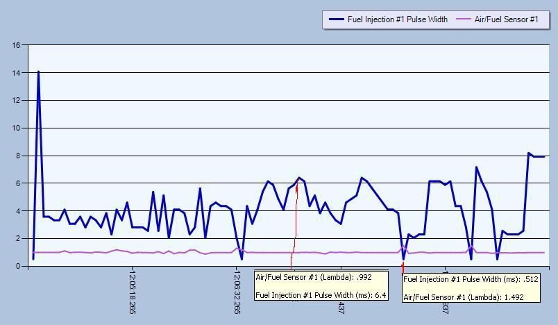

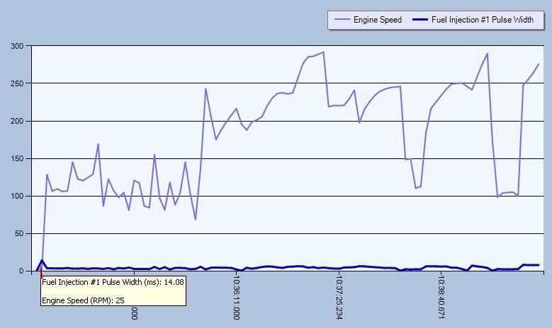

От записа е видно, че най-ниското ниво на FI e 0.512 ms, но това е минималния импулс само за отворени дюзи при затворен напълно дросел, сиреч само моторчето за празен ход (в комбинация от другите сензори) е леко отворено и подава инфо за тези 0.512 ms. Вижда се в началото а графиката при старт и напълно затворен дросел моторчето подава инфо за 14 ms задържане на дюзите, за да влезе повече гориво. Няма гаранция, че ако има правилен импулс има подадено точно гориво - проблеми могат да бъдат запушени дюзи, слабо налягане на гориво и т.н.
А при схемата на FI_AF, се наблюдава при 0.512 ms за дюзите, ламбда 1,492- сиреч при отнемане на газта напълно (затворен дросел) - има дефицит на гориво и излишък на въздух (бедна смес) в регистрирания момент и веднага следва поправка от ЕКУ-то с подаване на гориво до нормални стойности на ламбда.
В по-голямата си част (платото) ламбдата се върти около 0.992-1.002 при мен.
От схемата се вижда, че след старта ламбдата реагира коректно още на 10-15 секунда (през лятото), така че митът за загряване на сондата на 300 градуса, за да работи е разбит. :giggle:
За Нок-а съм качил схема в едноименната тема.
FI_AF.JPG [ 47.5 KiB | Прегледано 715 пъти ]
FI_RPM.JPG [ 35.88 KiB | Прегледано 715 пъти ]
