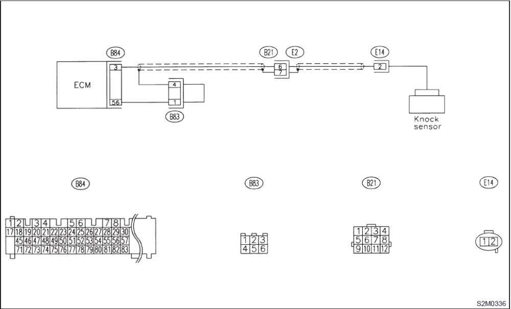

BAlexandrov написа:
Е, директен линк към файла съм ти дал. Годините не ги гледай, защото имат разминаване в Европа и САЩ.

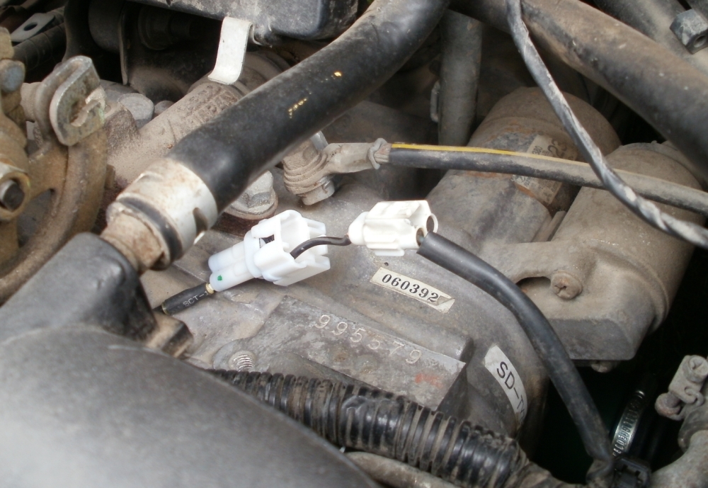

Значи излиза, че има вариант при който веригата на датчика е на "маса" с блока на двигателя.
Вероятно при мен е така.
...казано оптимистично... понеже това значи, че измерването за затворена верига от по-горе не е признак на утечка, а си е в реда на нащата.
Хм...

Пон Апр 11, 2011 6:58 pm
Постове: 5914
При всички е така :smt023

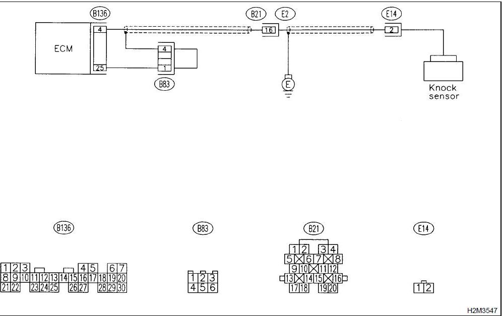

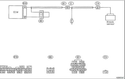

BAlexandrov написа:
Обаче при по-новите модификации имало и друг вариант.
Качвам го понеже гледам, че ние си пишем тука, но доста други ни четат...
Да не каже после някой че нещо сме го заблудили ...
Мисля, че някъде имах и скица на разположението на самия кабелен сноп - и нея ще кача като я открия.
New Picture (4).JPG [ 40.69 KiB | Прегледано 1765 пъти ]
Вто Апр 12, 2011 6:04 am
Постове: 5914
А видях какво имаш в предвид, но това мисля, че няма особено значение само екранировка е. Имах в предвид, че самия датчика е с един кабел, а другия му извод е на общата маса на двигателя.

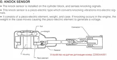

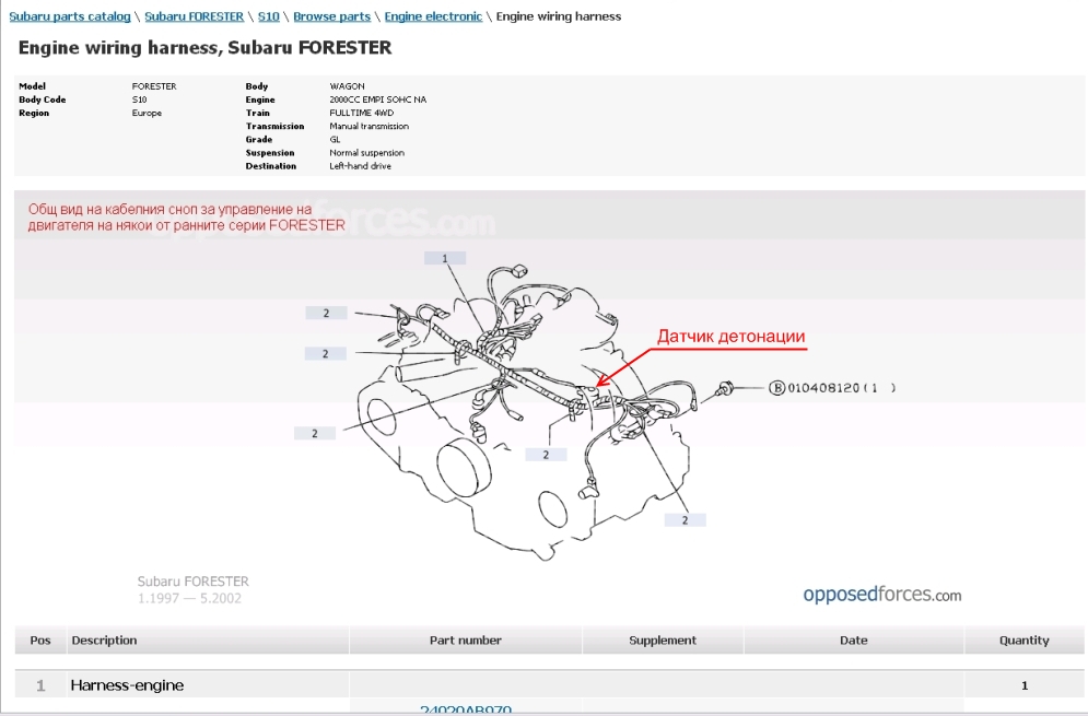

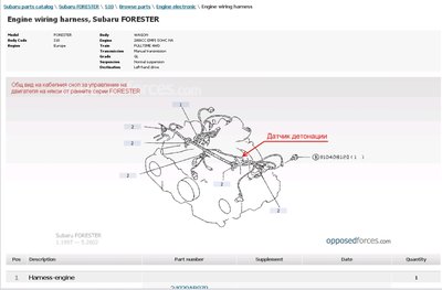

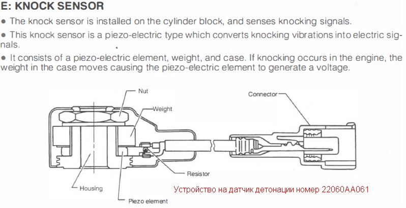

Ето още малко материал, ако някой в бъдеще опре до подобен проблем да не си играе да рови.
11.jpg [ 238.35 KiB | Прегледано 1758 пъти ]
10.jpg [ 173.9 KiB | Прегледано 1757 пъти ]

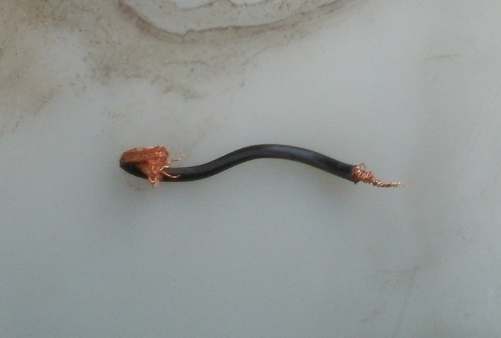

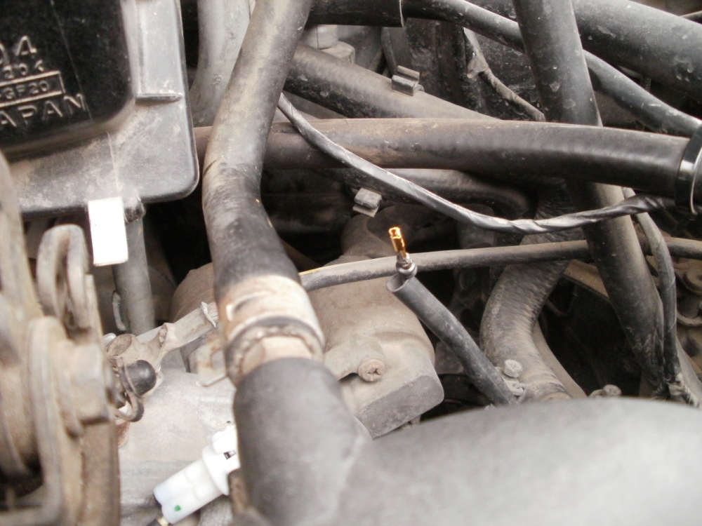

sk67 написа:
Втори ден „мълчи” понеже съм взел едни „мерки” :-D
Освен това карам умишлено само на бензин...
Имам подозрения за причината, но е рано за изводи.
Още 2-3 дни...
Както писах по-горе, смених датчика с нов, но проблемът остана.
Споменах също, че „чека” светваше само при топъл двигател.
Така, че предположих, че е възможно от температурните деформации някоя връзка да се размества и да се прекъсва електричестката верига.
Оказа се, че наистина е така.
Пробвах с примитивен мост на първите букси и се оказах прав-„чека” не светна през цялото време на пробите.
Така, че позатворих буксата към кабелния сноп /дясната от първата снимка/ така, че да обхване плътно накрайника от кабела на датчика.
Трябваше да го направя преди да купя нов датчик, понеже стария се оказа изправен.
Но нищо ... ще го предложа в раздела „продава-купува” ... :)
Така приключи моя проблем с датчика детонации :smt023
P1010097.JPG [ 449.24 KiB | Прегледано 1704 пъти ]
