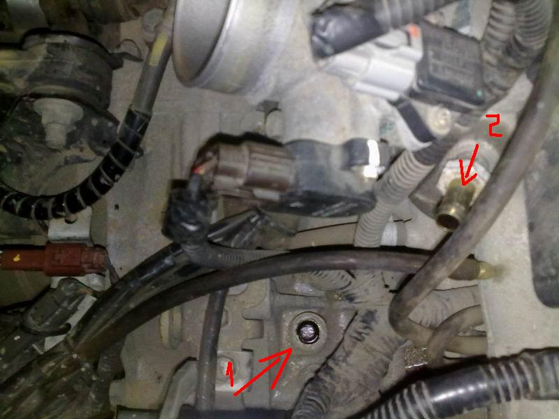

Днес го изтръгнах:
28032012090.jpg [ 69.67 KiB | Прегледано 329 пъти ]
Маркуча свързва 1 и 2, като от страна 2 си е отворена дупка....
1 обаче си е баш клапан.
От страната на маркуча като смукнеш и се усеща как отваря, на обратно (посока към картера е затворен)

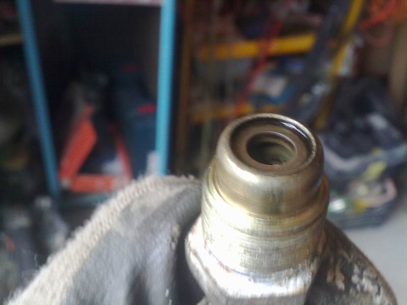

Обаче, след като го извадих видях че самия клапан се движи много леко, почти без усилие, обурнах го на обратно и си стоеше отворен.
След като го поогледах установих че пружината не притиска клапата, а когато си е на мястото затваря просто от тежестта си. Когато го обърнеш на обратно отваря 2мм. и от там започва да работи пружината.
Дали пружината се е смачкала, или е амортизирала или просто клапана си работи така?
Докато още ме гонят мераците да поръчвам един от Мимо и да го сленям ако мислите че нее в час.
Ето и 2 снимки.
28032012086.jpg [ 53.98 KiB | Прегледано 329 пъти ]
Ето когато е в нормално положение частта с резбата е надолу, и клапана е затворен.

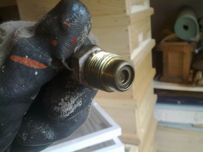

28032012087.jpg [ 49.69 KiB | Прегледано 329 пъти ]
Когато обаче го обърнем на обратно вижте как стои малко отворен????

Yco написа:
Клапанът ти е отдолу, но и в двете посоки затваря, така че можеш да им размениш местата ако е еднаква резбата, хем по-лесно ще го обслужваш.
Точно смятах да ти пусна 1 лично да дадеш акъл и ти се появи :good:
Ако е двоино затворен, когато вакума е голям, трябва да повдигне клапана, да смачка и пружината за да затвори, но виж не пробвах да духна от към резбата но нисля че нямаше да се получи.
Да нее сменяно нещо, и да е объркано.... или да е спестено нещо.
Ако предположим че предърпва от това, да му сложа една тапа от двете страни за да опитам...??? Ако е двоино затворен не би трябвало да има някакъв проблем?

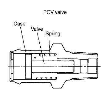

Така ти е оригинал, отдолу. При мен е отгоре, като го свалих и тествах ( към дебелата част затваря при засмукване) съвсем леко пропуска, но в обратната посока-не. Тогава ми мина през акъла да го завъртя, но предпочетох да го тествам напълно затапен, но колата продължи да ми върти номера с оборотите и се насочих към следващите познати действия.
Според мен горе е по-добре поради факта, че се стича кондензирано масло по маркуча и се събира в клапана и така се замърсява по-лесно и втората причина е, че имаш две връзки на маркуча, които могат винаги да те подведат, а когато е навит горе директно и е изправен няма проблем.
P.S. Тествай го, като отгоре затапи проходната част на мощука, а маркуча да си стои свободно.
P.P.S. Явно в моята посока трябва да пропуска малко, при мен е колкото "карфица" ;)
