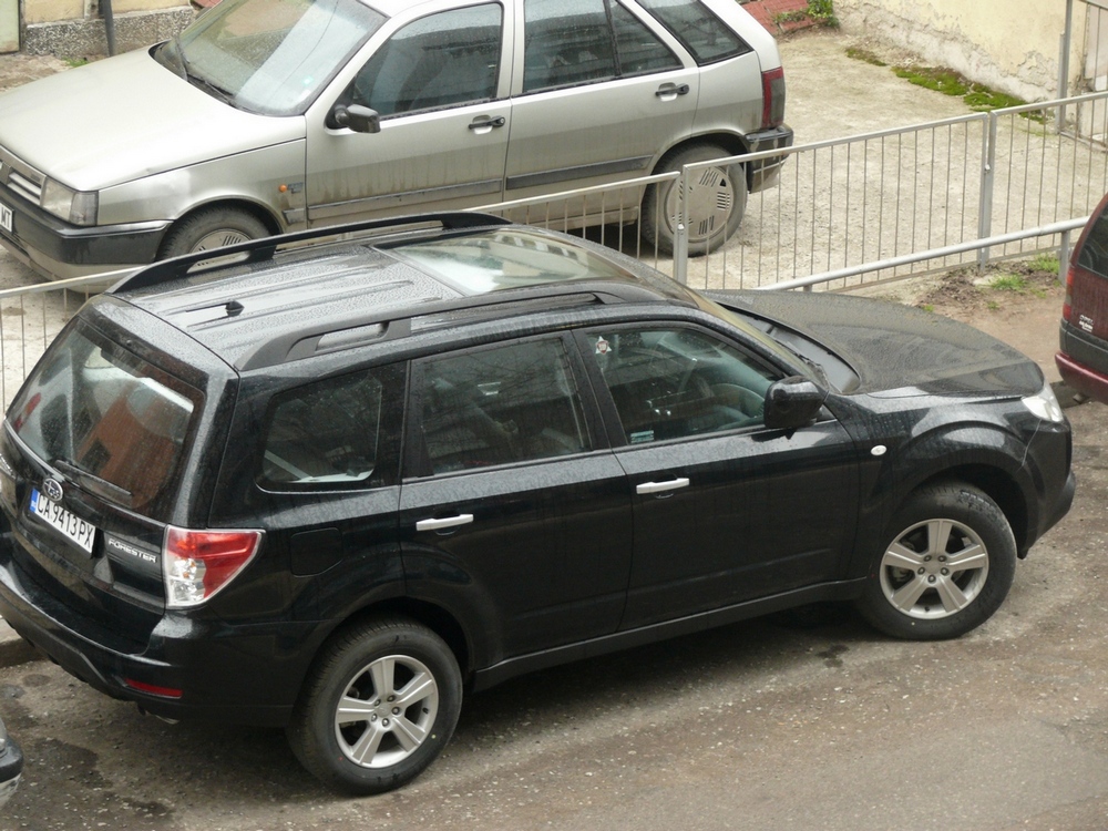

Колеги, от два дни вече из улиците и ПОМОЩ тази кола гори 17-19/100 среден разход за изминатите от нея 103 километра!!!
Да сменя софтуера с някакъв от 2010-2011г. или направо ECU-то
Направо недоумявам автомобил от 2009 година от този клас да има такъв разход :smt131 , При това при много спокойно каране.
Да не би замисълат му де е за служебен автомобил в държавните предприятия?
