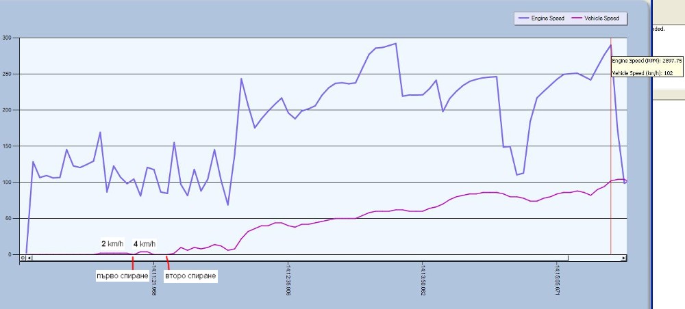

Това е целия оригинален запис, правен миналата година Август месец (има си дата и час, ама да не издребняваме), на "бързи" ;)
До първото спиране 15-20 метра, завой и още толкова до второто и оттам градско 1 км :smt129 .... (излизам от село)
прецизност 2 км/ч, го дават. Както се вижда никъде не съм минал 3000 об. до 5-а, същия спомен имам и от понижаващите поне не помня да съм минавал 3000 об, освен при някои екстремни ситуации. Дори и баира на Велека (имаше такава тема) го минах май към 2000 об. дори отпусках и газта леко, че много се забърза, а той е към 30 градуса, както споменаха някои колеги.
Някой ден, като ми хрумне ще направя и запис на баир с понижаващите, е ми това е... :D

Ама няма значение на баир или не с ръчни скорости, освен ако не ти превърта съединителя :)
Приемаме, че мощността при 2000 оборота е достатъчна за баир.
Въпросът е колко е скоростта, когато си на 2000 оборота. Подозирам, че си бил с натиснат съединител в началото. Скоростта ти в края: 2897 об/мин - 102 км/ч е вярна в рамките на грешката - 112 км/ч го изкарвам приблизително.
Така че продължавам да твърдя, че на първа бавна с 2000 оборота трябва да си с 12 км/ч или да го кажем 10-12 км/ч. На първа бърза - със 17 км/ч.
Колата е до теб - тествай - погледни километража или гпс, ако имаш. Вдигни 4000 и пак виж за по-голяма точност при по-големите числа.
Аз не мога да пробвам, защото нямам и се мъча със сметки :giggle:
