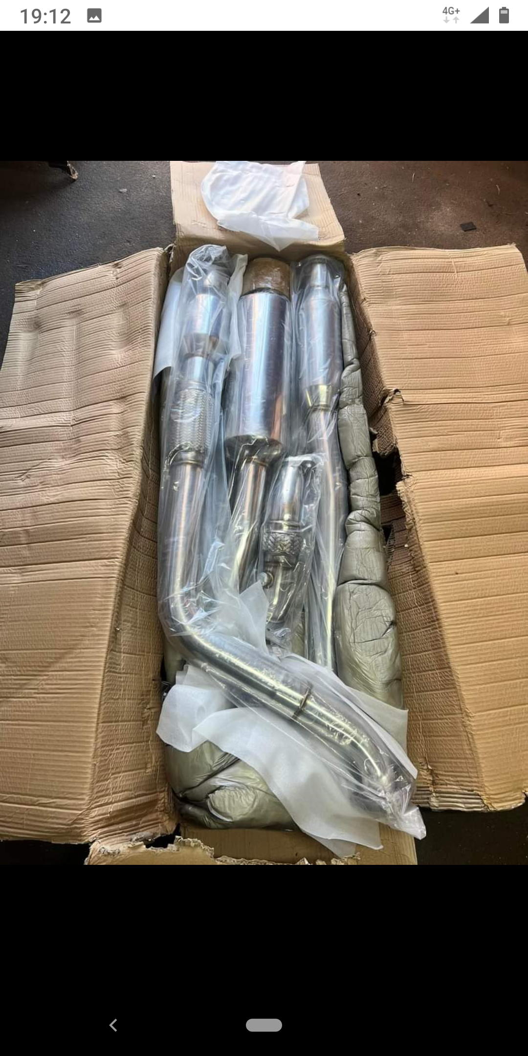

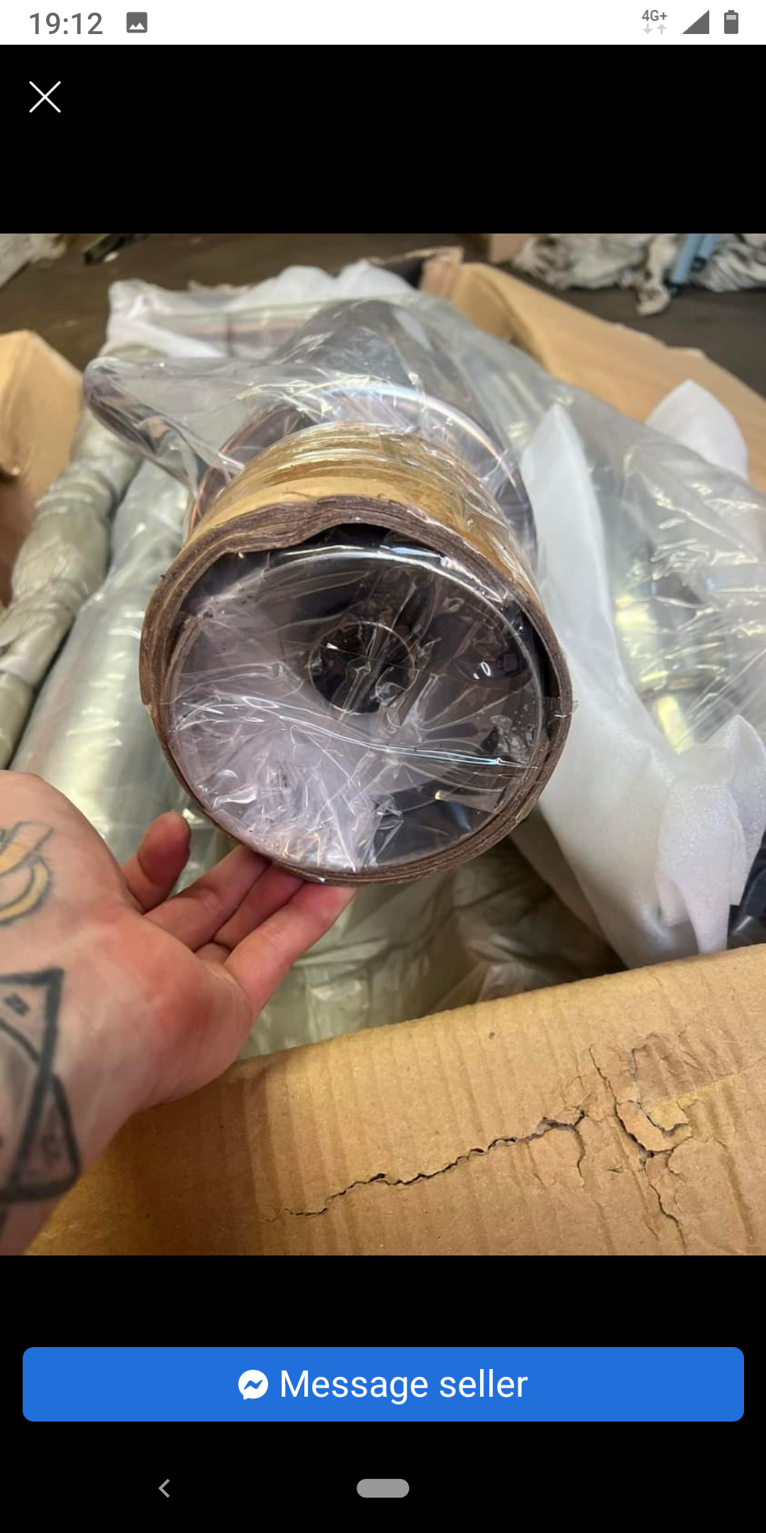

Може ли за мнение относно следната генерация (снимките), която видях, че се продава в един UK Subaru forum (от ФБ).
Според вас дали ще пасне на Фори турбо, 2004г., с преправяне или без?
Другото, което забелязвам е, че цената й е 250 паунда...., не знам дали е ниска или не..., но сравнявайки с обяви в БГ или пък само цена за гърне+средна част (в т.ч. и в UK, и в BG), изглежда ниска.... Явно е някаква реплика...
Ако пък някой е правил или има генерация включително от даунпайпа до края с гърнето, на прилична/нормална цена, моля да сподели.
Благодаря.

Това са китайски пръчки и гаранцията дали ще стане е Франция.
За подобно нещо се пазарува в БГ - най-добре е да се разбереш с Гущера ( при Любо ), за да знаеш че не се занимаваш с глупости и който го изработва, той ще го монтира.
В момента цените са високи заради липсата на материали, та тази операция ще е скъпа.

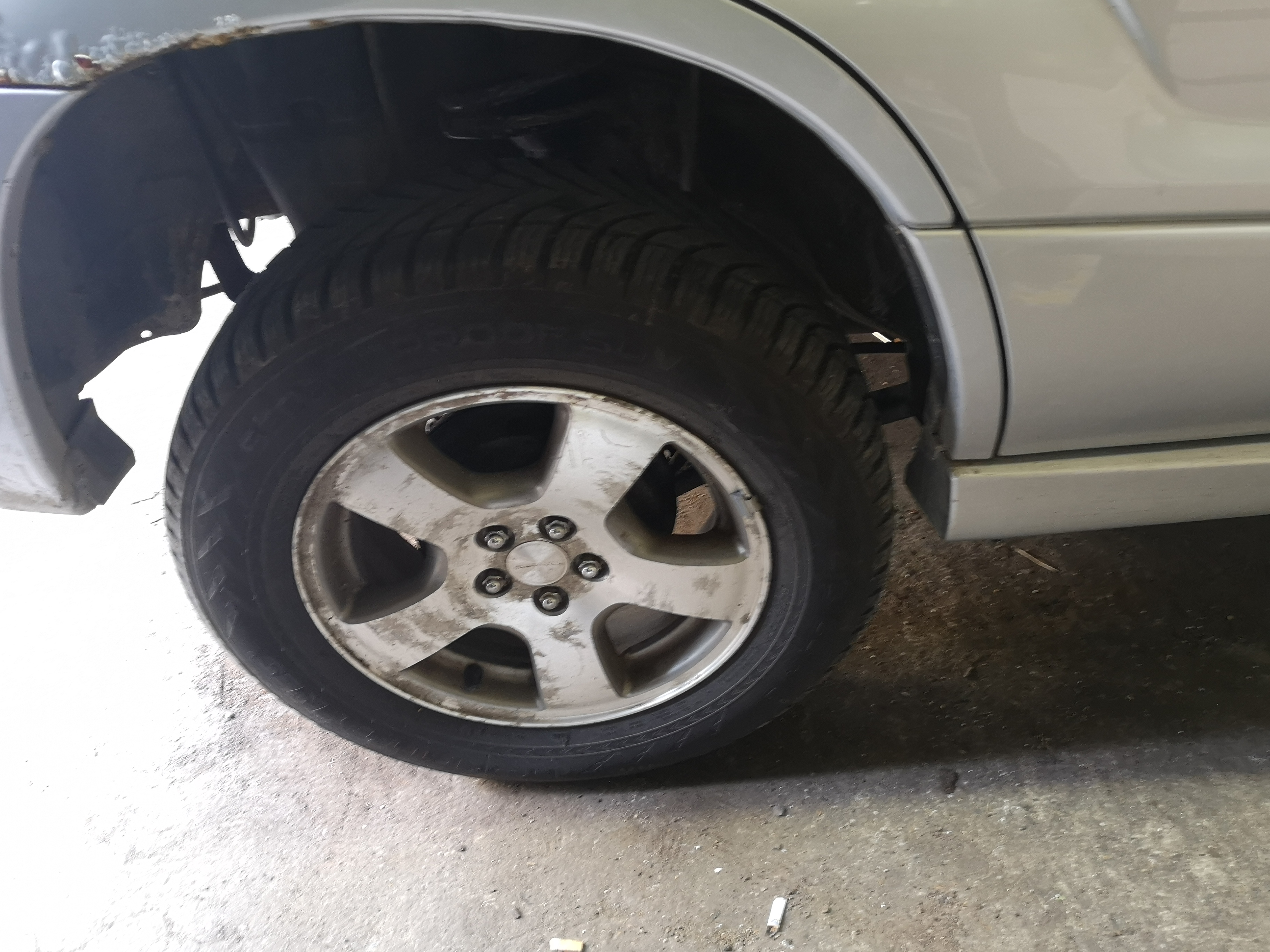

Колеги, Здравейте!
След като сложих фланци отпред и отзад 2.5см/3см
Както и 3 см фланец и на надлъжните щанги отзад гумата застана напред в подкалника.
Прави ли се още някъква интервенция да се центрира или това е положението.
Благодаря предвсрително за съдействието.

Това се регулира с подложката на надлъжния.

Да,така ми казаха.
Там също сложихме 3 см. подложка ,на надлъжните щанги отзад и отново си седи напред.

По-скоро не се слагат подложки (не че е неправилно) а самите надлъжни се увелчават , някъде бях гледал заводско изпълнение където щангата е разделена на две , а по средата има болт който се върти и от там се напасва. Другия вариант , режеш по средата, добавяш 3, 4, 5 см или колкото трябвя и завяряваш. Може би това нагледно показва какво имам в пред вид : https://www.drive2.ru/l/7872464/ , (снимка 9). Още един вариант , надлъжни щанги от друг модел субару които са по-дълги.
Ето тук варианта с болт: https://www.drive2.ru/l/542076001119634514/

gekon12 Благодаря,момчето който ми ги направи,когато го попитах
дали гумата се центрира с подложки на напречните ,той отговори ДА ,
и си поръчах,платих,сложих, и накрая го попитах защо не се е центрирала гумата,
отговора беше ''ТО НЯМА НАКЪДЕ' , ТОВА Е '' а гумата не мръдна въобще...за жалост се стига до такива объркващи отговори от
страна на специалисти само и само да си продадат продукта,
а то било с по дълга щанга или с удължаване както в снимката.
То тогава какъв е смисъла да се слагат подложки на напречните щанги като нищо не се променя!?
Дори щангата слиза по надолу и колата става по ниска на точката на напречната щанга.
Благодаря пак :-)

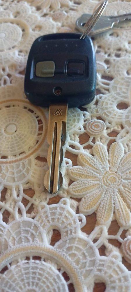

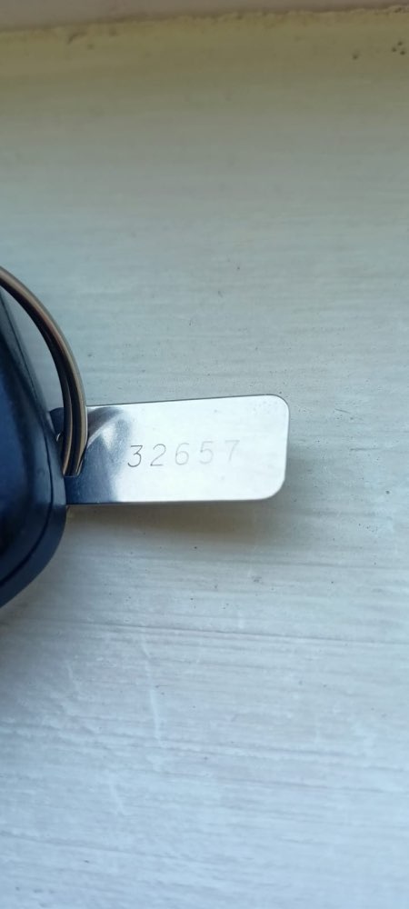

Някой знае ли какъв тип точно се води перото на ключа на Форестър 2. NSN14, DAT17 или нещо друго. На единия ключ има закачена малка метална пластинка с изписан на нея код. Това пин код на имобилайзера ли е или код за нарязване на ключа.
Накрая да питам за лесен начин без оборудване да се обучи ново дистанционно без оборудване.
