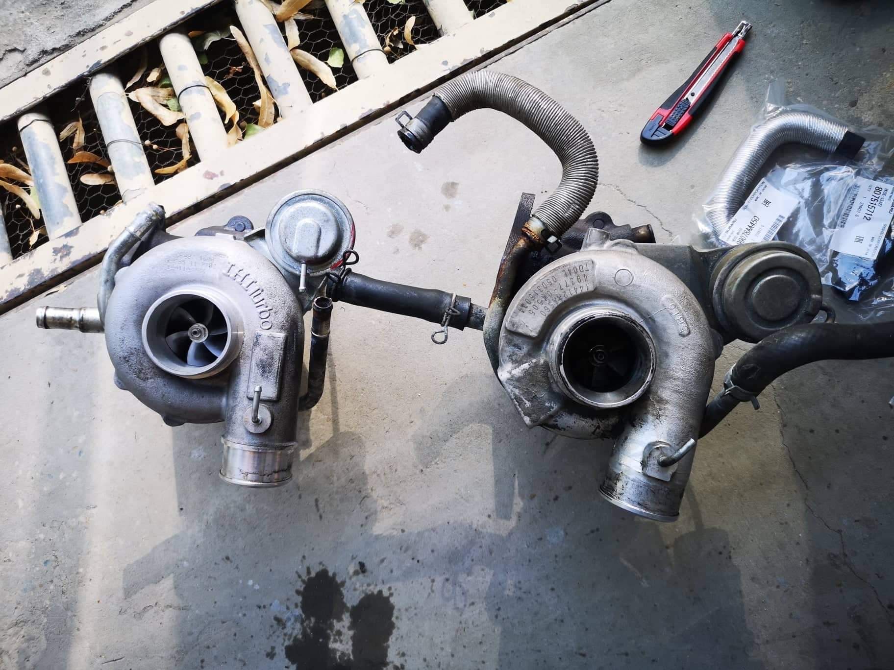

Постове: 374
Телефон: 00000000
Рейтинг: 359
Мотора с представя геройски след ремонта , вече близо 10-12к км и заслужи една VF48ца :D която вече е на мястото на TD04-ката и край с разумните 250-260 к.с. :pardon:
п.с. ако следите другия раздел , колата получи спирачки , щанга,разпънки , тия дни и алуминиеви носачи ,та стабилонстта дойде преди мощността

Напуснал форума
Постове: 888
Автомобил: VW Touareg 7P
Рейтинг: 418
Браво. Мина ли 300 к.с. вече ;)

Постове: 374
Телефон: 00000000
Рейтинг: 359
За настройка е , предполагам ще ги подмине на мотор , но важното е да стане приятна за каране и да не се счупи :D :beer:
